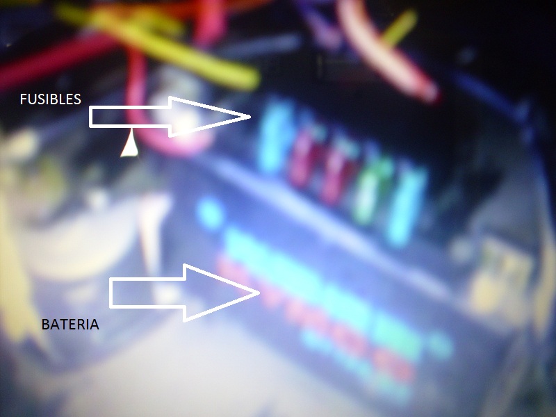

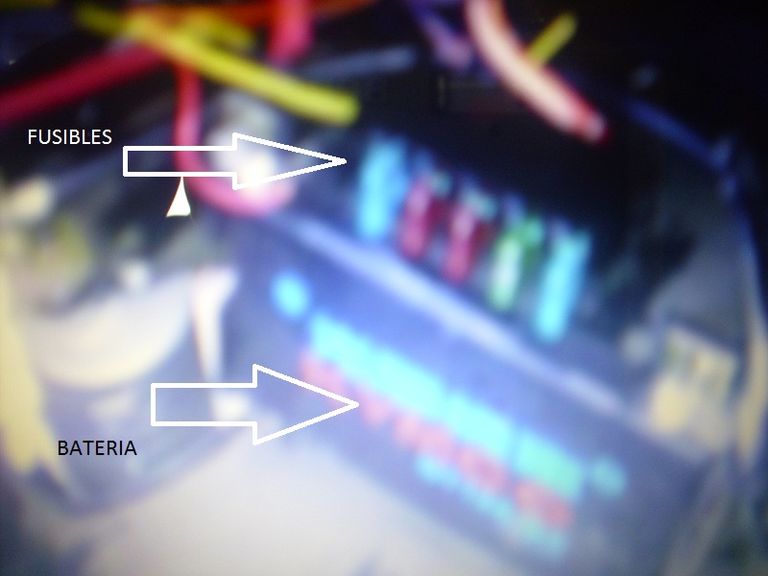

Ok Fabrifax, con la foto está muy claro y parece muy sencillo, el tema es que es un fastidio tener qeu desmontar la cubierta de maletero para cambiar un fusible, esperemos que no se fundan muy amenudo y que como en las instalaciones eléctricas sea más una excepción que una costumbre.

Sugerencia Si desensamblar el under-seat recuerda a conectar el cable de la batería con fusible dejando externamente, siempre puede ser útil en el caso de una batería descargada. También recuerda que el fusible Socket de 12 voltios en bandeja frontal, lamentablemente mentiras derecho por debajo de la gaveta es reemplazarlo deben desmantelar el frente todo. :adios

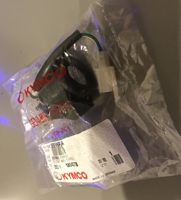

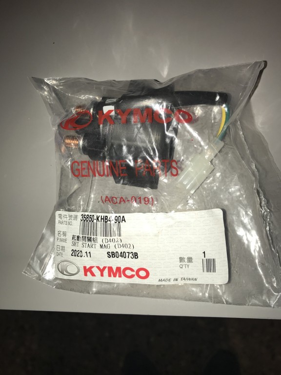

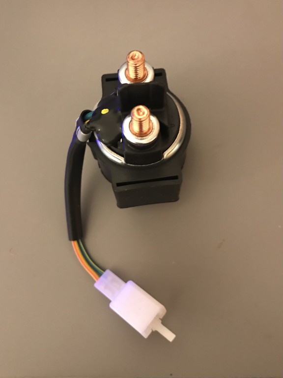

Igual es el Relé de arranque, que a mi me paso y hasta cambie la batería creyendo que estaba mala, esta complicado para meter las manos y llegar a el claro esta hay que quitar  asiento y cofre y esta en la parte derecha de la moto entre el bastidor y encarenado la misma. Cuestión de paciencia
135101853_Relarranque.thumb.JPG.6b54c70e2b2f98d67d7a2aebdf12ce19.JPG1439486063_Relarranque(2).thumb.JPG.69bc7f3b95f9f70d1416a88198046412.JPG1532345849_Reldearranque.thumb.JPG.8533c4305455c7f1ec67f8ec0ce99193.JPG
