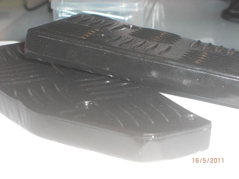

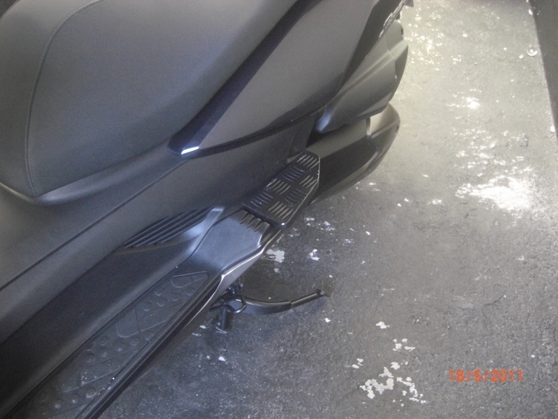

Después de mucho darle al coco de cómo solucionar este problema me he puesto manos a la obra y me los he fabricado más o menos bien.
Os explico lo más resumidamente los pasos seguidos.

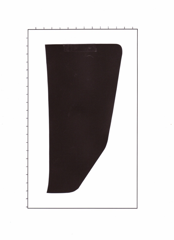

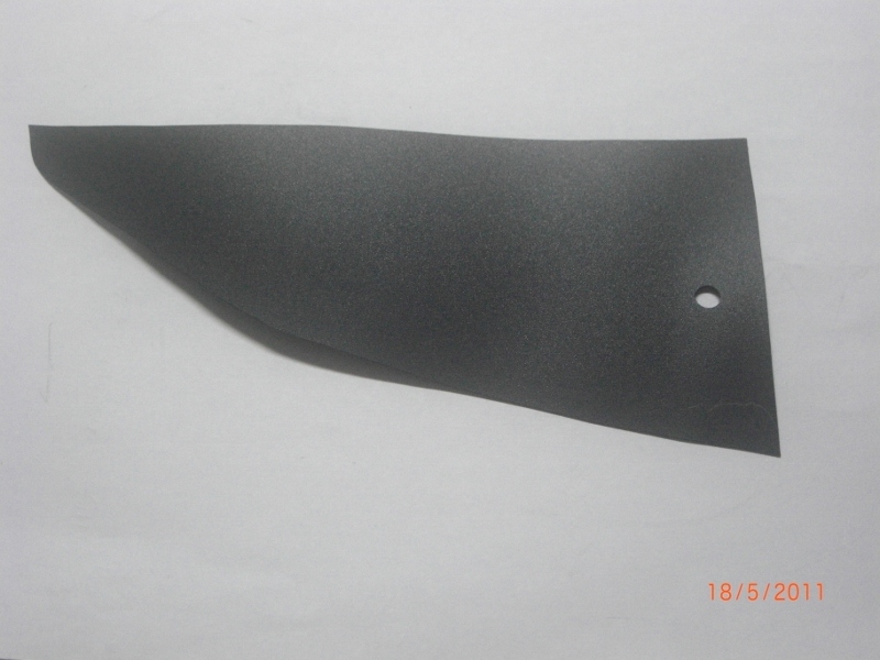

1.- creamos una plantilla del soporte original.
2.- Siguiendo la forma de esta plantilla y el reposapiés original de Kymco, creamos otra plantilla similar al reposapiés y digo similar porque lo único que tengo del original es una foto, y la hago lo más aproximado posible.

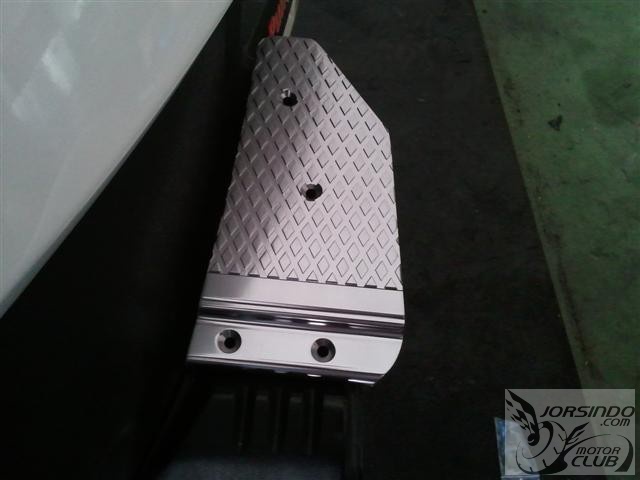

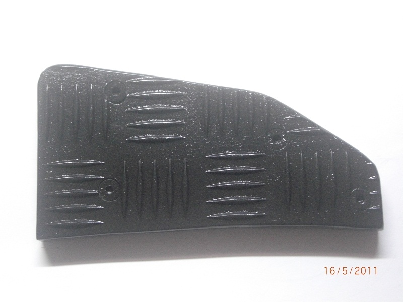

3.- Ya teniendo esta plantilla la pasamos a la chapa de aluminio con dibujo de diamante y a la plancha de nailon (valen también las típicas tablas de cortar de la cocina, como nos comentó en otro post nuestro compañero Jagd) y las unimos yo lo hice con unos tornillos.
4.- Teniendo ya esto todo montado, y yo como en principio los he pegado con un potente adhesivo "sica o pattex"(no quito que en el momento que seque le ponga un tornillo por seguridad) les he creado una serie de agujeros para que el pegamento entre en ellos y se adhiera mejor al reposapiés de la moto.
5.- dejo una imagen montada en una a con cuadricula.
Espero que os haya gustado.
El resultado final será cuando después de estar secos y fijados, los pruebe la parienta y me dé el aprobado.
Ya os contare.

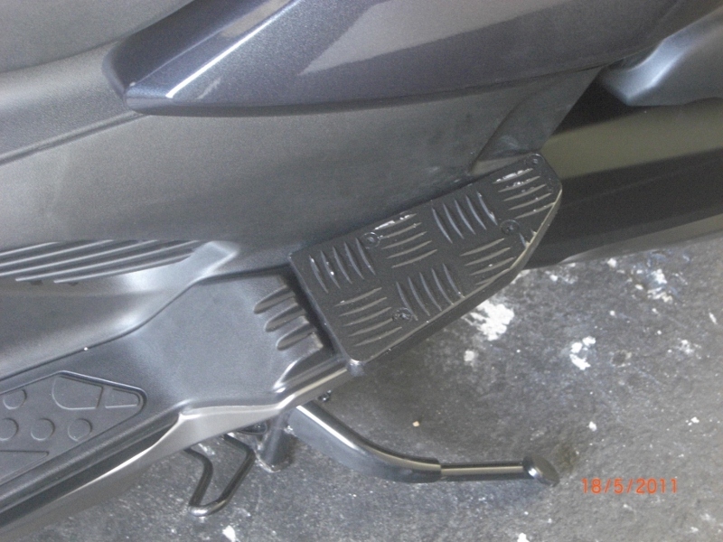

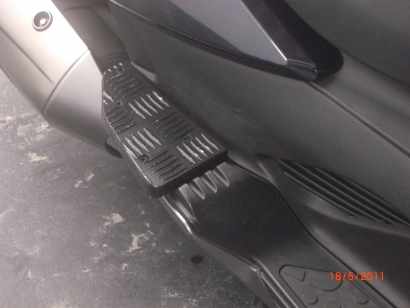

Bueno después de haber pegado los nuevos reposapiés y dejar secar algo más de 24h he ido a probar su resistencia he puesto la moto en el caballete central y me he subido en el asiento trasero y ha aguantado sin problemas.
Después salí a recoger a la niña al instituto y confirmar comodidad, probado la resolución fue mejor posición de los pies y mucho más como, ya no tiene que torcer el tobillo para ir con los pies apoyados.:ole :ole :la ola :ole :ole

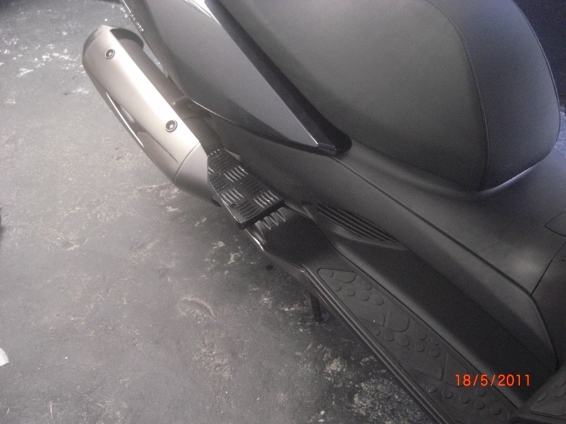

Guest chinorris69
lo malo es que la chapa pintada se rallara pronto pero ya se me ha ocurrido algo ..... (estar todo el dia esperando que te den la moto da mucho tiempo para pensar) en cuanto me la den ya me pondre manos a la obra y os paso fotos pero creo que he tenido una buena idea
Share this post
Link to post
Share on other sites
Guest chinorris69

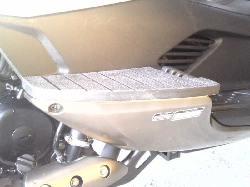

bueno pos aqui estanlos mios los hice con trexpa un material de resinas muy duro le pegue unos cortes (lo que tiene ser carpintero jajajja) para disimular las uniones de las bandas de lija los pegue ayer pero le voy a meter un par de tornillos que ya probe con una broca y debajo hay chapa metalica y para que no se vean saco la banda de lija meto los tornillos y luego pongo otra banda esteticamente no son una preciosidad pero creoq ue daran resultado ya os dire cuando monte a la jefa
ella iba comoda pero super pegada a mi y encima del respaldo del asiento delantero a ver el resultado

mi mujer mide algo más de 1.70, el problema que yo le veo es que el pie va muy adelantado en el reposapies y cuando llegamos a un semáforo y apoyo ambas piernas me da a mí en la pierna con la puntera, yo creo que hay un fallo de diseño...
a mi me pasa lo mismo tambien me da en la pierna esta claro que el fallo es del plastico de la moto pero sale mas barato intentar arreglar en el reposapies los mios aun no los ha probado la jefa pero ya os contare como van pero creo que ira bien les aumente bastante y puede desplazar el pie mas a fuera y atras

Buen trabajo Meu y Chinorris69, yo también llevo tiempo dándole vueltas al tema de los reposapies, es la única pega que le pone la mujer a la sd. Meu ¿la plantilla que nos pones esta basada en una lamina A4?.
