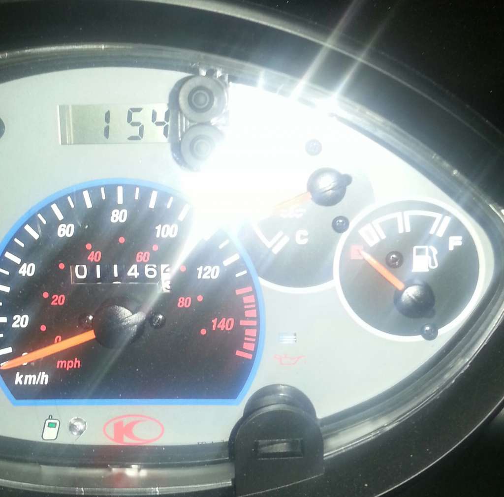

As Publicado 7 de Julio del 2014 Compartir Publicado 7 de Julio del 2014 Buenas gente !!! Pues nada tengo un fallo o eso creo en la gran dink la tengo 2 meses nueva el indicador de la gasolina m marca menos gasolina de la k tengo en el deposito de la gran dink es de 10 litros aproximadamente poko menos de 300 km pues alos 120 km recorridos me marca poco menos de medio de posito hasta ay mas menos bien pero a tan solo 30 km mas ya a pasado la reserva y la aguja ya esta totalmente tumbada y cuando voy a repostar tengo casi medio deposito a si que voy a tirar de garantia a ver k tal.... Alguien tuvo este fallo? Enlace al comentario Compartir en otros sitios web More sharing options...

As Publicado 9 de Julio del 2014 Autor Compartir Publicado 9 de Julio del 2014 Llene deposito a los 1000km unoa 10 litros y mirar la foto nada normal Enlace al comentario Compartir en otros sitios web More sharing options...
