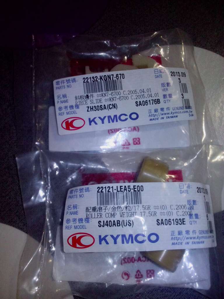

raucs Publicado 30 de Mayo del 2014 Autor Compartir Publicado 30 de Mayo del 2014 :shock: 17,5 gramos :calor :calor pero lo que no se como sale tu moto de los semáforos. Para que te hagas una idea, la grand dink lleva de serie de 13 gramos :???: Y algunas casas como malossi recomiendan los de 12,5 gramos en la media 20x15mm Si se los vas a cambiar tu, compra un juego de 13 gramos y con el tiempo se iran quedando en menos peso. No soy partidario de la grasa, aunque a la barra donde va el variador yo le pongo una finísima capa de grasa con cuidado que no manche la correa. Para las rampas del variador donde van alojados los rodillos dale con grafito (lapiz de carbon de toda la vida) Limpialo bien con cualquier quitagrasas y luego secándolo bien Es facil de cambiar, necesitas una llave de carraca con vaso de 8" para quitar los tornillos de la tapa del variador, luego otro vaso de 17" para la tuerca del variador y una llave que bloquee el variador o pistola neumatica suerte y veras que cambio da la moto A mi me extraño, fui 2 veces a la tienda y me dijeron que era correcto, aqui esta la foto de cuando los compre: Enlace al comentario Compartir en otros sitios web More sharing options...

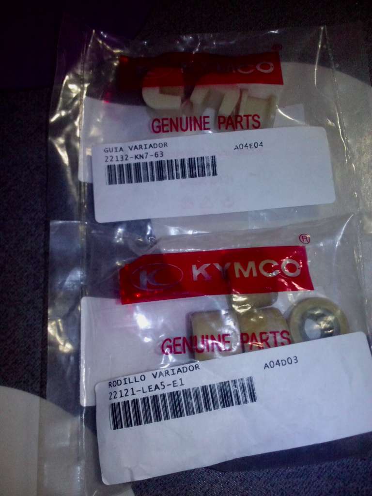

raucs Publicado 30 de Mayo del 2014 Autor Compartir Publicado 30 de Mayo del 2014 :shock: 17,5 gramos :calor :calor pero lo que no se como sale tu moto de los semáforos. Para que te hagas una idea, la grand dink lleva de serie de 13 gramos :???: Y algunas casas como malossi recomiendan los de 12,5 gramos en la media 20x15mm Si se los vas a cambiar tu, compra un juego de 13 gramos y con el tiempo se iran quedando en menos peso. No soy partidario de la grasa, aunque a la barra donde va el variador yo le pongo una finísima capa de grasa con cuidado que no manche la correa. Para las rampas del variador donde van alojados los rodillos dale con grafito (lapiz de carbon de toda la vida) Limpialo bien con cualquier quitagrasas y luego secándolo bien Es facil de cambiar, necesitas una llave de carraca con vaso de 8" para quitar los tornillos de la tapa del variador, luego otro vaso de 17" para la tuerca del variador y una llave que bloquee el variador o pistola neumatica suerte y veras que cambio da la moto A mi me extraño, fui 2 veces a la tienda y me dijeron que era correcto, aqui esta la foto de cuando los compre: Tienen 2 refencias una en cada cara de la bolsa. Enlace al comentario Compartir en otros sitios web More sharing options...
