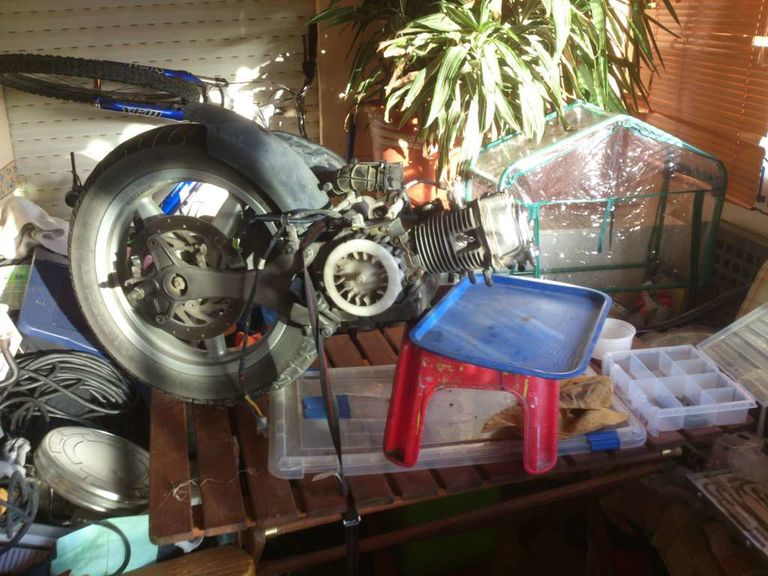

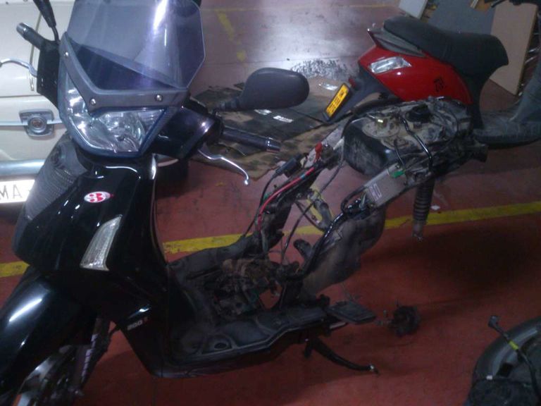

hola, como ya comente en mi presentacion, tengo una "people s 200i" con el motor gripado, en el peor de los casos tendria que cambiar todo. Me sale muy caro en el taller(unos 1000€).
Estoy desmontandola yo para ver lo que me hace falta y ahorrame algo de mano de obra.
Nunca e desmontado un motor de 4 tiempos y necesitaria un tutorial, por lo menos del cilindro.

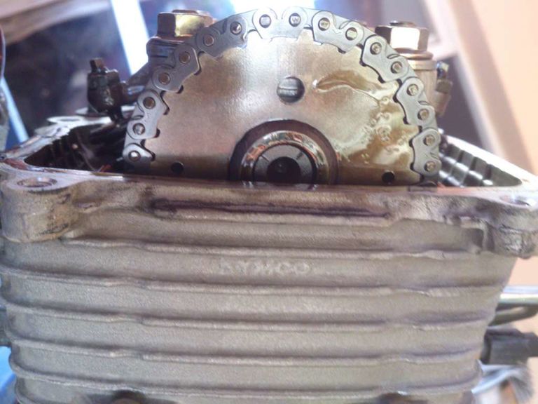

Hola Joaquin. Lo bueno de la people 200i es que su motor es un gy6 por aire de 163cc. Hay muchas piezas de fabricas auxiliares por poco dinero. Antes de cambiar el motor entero tienes que ver lo que realmente se ha salvado y lo que no. De paso puedes montarle un 180cc que te daría un plus de potencia. Intenta desmontar lo primero el cilindro para ver si la culata se ha salvado. Imagino que el pistón y las válvulas estarán mal. Saludos

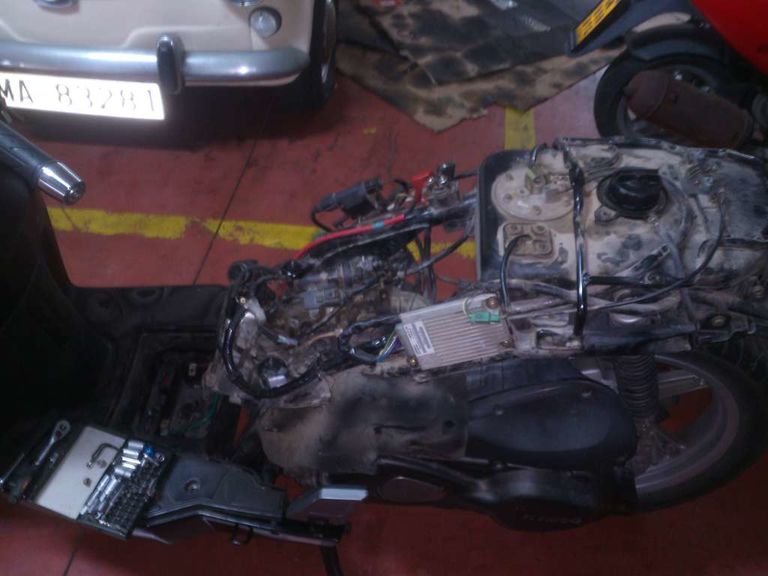

Ayer desmonte todos los plsticos, pero no se por donde empezar con el cilindro, necesitaria un tutorial o algo pareido.

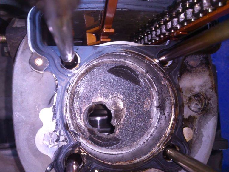

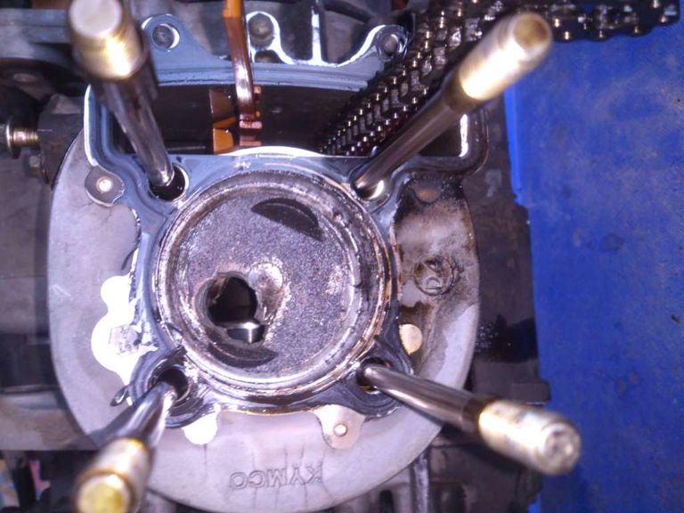

Hola! ya desmonte el motor,Un desastre, no se puede salvar nada.
El piston se ha bloqueado y la viela lo ha atravesado y se ha roto.

Aqui os dejo un mini reportaje del desastre. :adios

Tremendo boquete el del pistón y tremendo leñazo el que la válvula le ha metido. Voy por partes. De naraku yo he tenido el cilindro, pistón y juntas del kit de 150cc, funciona muy bien, como han apuntado esta recubierto de Nikasil y es muy resistente, ligero y económico. la Biela la encontraras en internet a mitad de precio que en las tiendas originales, solo tiene que bucear un poco, por norma general fuera de España es mas fácil encontrar repuestos que en las tiendas virtuales de aquí.
