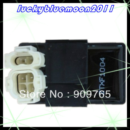

juanjomon Publicado 9 de Abril del 2014 Compartir Publicado 9 de Abril del 2014 Buenas chico@s Buscando en las tiendas chinas donde suelo comprar....he encontrado centralitas para la kymco..... OS pongo la traducción 6-pin cdi racing atv scooter karting gy6 sunl kazuma roketa taotao kymco sunl ciclomotor scooter atv kart qmb139 50cc 125cc 150cc Condición: nuevo de la marca Se adapta a vehículos todo terreno, los ciclomotores y karting. Roketa, sunl, baja california, kazuma, carroll stream de águila, taotao, panterra, kymco, redcat tanque de giovanni aimex jackel un reguero de pólvora xtreme seaseng qlink yiben jonway jmstar, vento, gobierno nacional de transición.yVarios unlisted hace/modelos. También se trabajará en muchos de los atv chino con la honda clon del motor. 50cc, 70cc, 90cc, 110cc, 125cc. 150cc Despedido este cdi va a eliminar la rev- límite que mantiene su bicicleta restringido, y también restablecer su avance de encendido de la curva para una mejor aceleración, Enlace al comentario Compartir en otros sitios web More sharing options...
juanjomon Publicado 9 de Abril del 2014 Autor Compartir Publicado 9 de Abril del 2014 Sigo con la traducción del google y pongo fotito del cdi Despedido este cdi va a eliminar la rev- límite que mantiene su bicicleta restringido, y también restablecer su avance de encendido de la curva para una mejor aceleración,mucho más que el de color Enlace al comentario Compartir en otros sitios web More sharing options...

kampestre Publicado 9 de Abril del 2014 Compartir Publicado 9 de Abril del 2014 Ya os informo que esa "centralita" no sirve para nuestras gordas. Pone y en grande GY6... asi que no sirve para nuestros motores... y si me aquivoco que los maestros me contradigan!! Enlace al comentario Compartir en otros sitios web More sharing options...
juanjomon Publicado 9 de Abril del 2014 Autor Compartir Publicado 9 de Abril del 2014 Hombre he puesto esta pero hay mas, seris cuestion de investigar un poco, lo que si te digo es que la de la foto es una que vale unos 10$ osea unos 8€ y es la mas barata, de hay van varias hasta la mas cara de unos 38$. Cy6 es el tipo de conector que es de 6 pins. Si alguien puede poner una foto de la original, que la ponga. Saludos Enlace al comentario Compartir en otros sitios web More sharing options...

Mito Publicado 10 de Abril del 2014 Compartir Publicado 10 de Abril del 2014 Buenas, como muy bien ha dicho Kampestre esa pieza no vale para la SD ni la K-XTC ya que sus motores no son los GY6, si no los SK6. Ademas eso es el CDI, no es la centralita que llevan las motos de inyección. Ese CDI vale para la Agility, City, Movie, people S... Pero lo que hace es no cortar la corriente a los 10.000 rpm y esos motores meterle mas revoluciones es romperlos. saludos Enlace al comentario Compartir en otros sitios web More sharing options...
