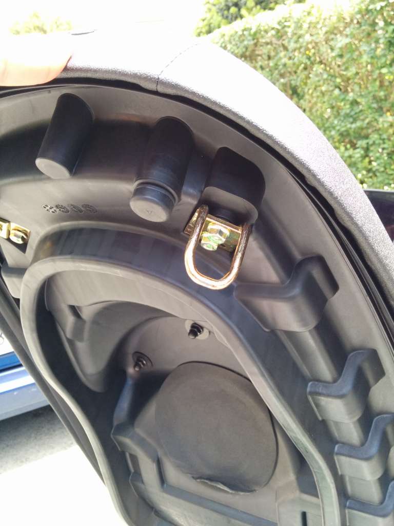

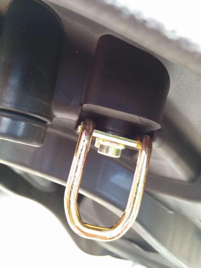

elguapo105 Publicado 20 de Mayo del 2014 Autor Compartir Publicado 20 de Mayo del 2014 Hola fakur, podrias poner una foto de lo del tema del asiento? por favor todo el mundo pone la solucion pero no he visto ninguna foto, por tonto que parezca no se donde demonios poner esas arandelas, hazme ese favor campeon Enlace al comentario Compartir en otros sitios web More sharing options...
fakur Publicado 20 de Mayo del 2014 Compartir Publicado 20 de Mayo del 2014 Claro que si! Mira te adjunto dos fotos. Una es para que ubiques la pieza donde va colocada. Quitas las tuercas esas, sacas la pieza y metes las 2 arandelas entre el sillin y la pieza del tornillo mas exterior. La otra foto es más de perfil para que veas un detalle de como la pieza ahorq sale mas y por lo tanto engancha mejor. Espero que te sirva! Enlace al comentario Compartir en otros sitios web More sharing options...
