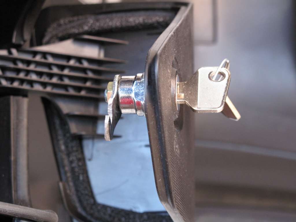

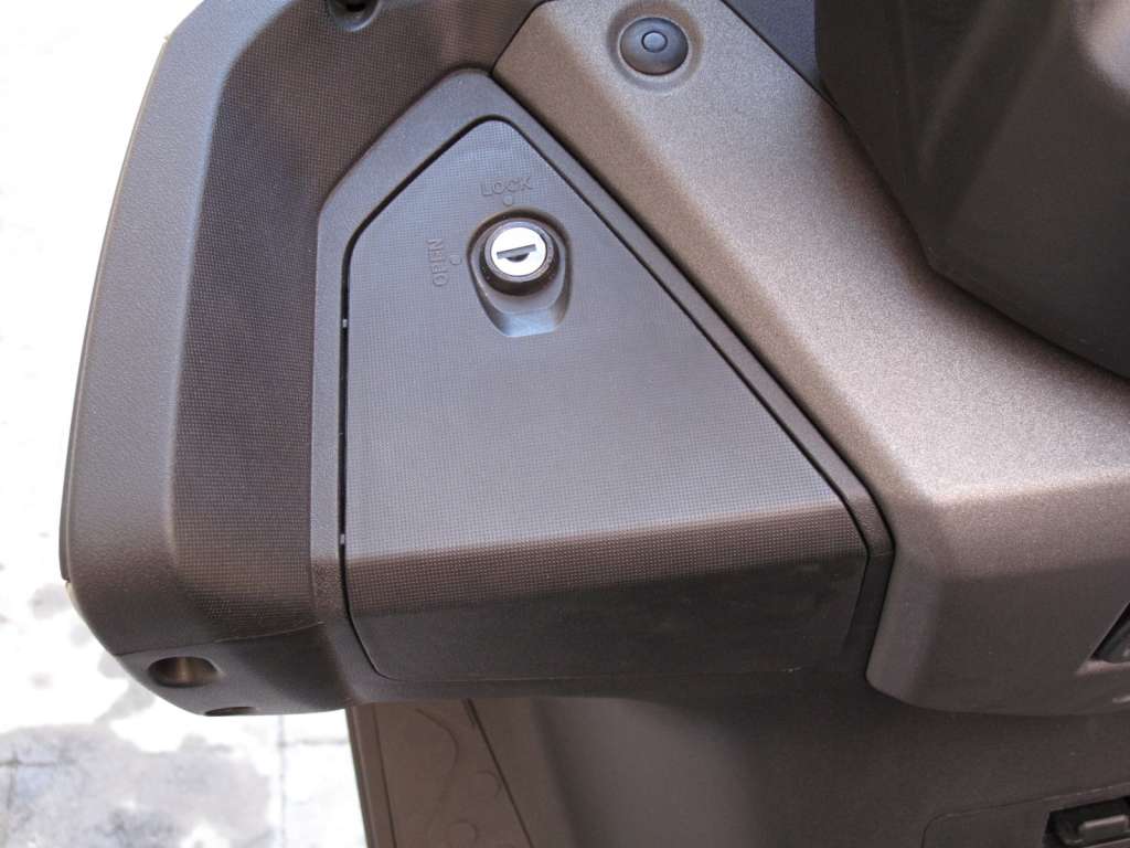

seilla Publicado 2 de Marzo del 2014 Compartir Publicado 2 de Marzo del 2014 He usado el buscador y no he encontrado nada, sólo referencias al cofre bajo el asiento. Abro este tema para enseñaros y le sirve a alguien cómo he puesto una cerradura en la guantera delantera izquierda. Ha sido tan fácil como comprar una cerradura para buzón. La más adecuada que he encontrado es una como la de la foto, con lengüeta recta. El agujero casi encaja a la perfección, sólo le he comido con una lima al plástico de la guantera 1 mm. La lengüeta la he cortado y dejado igual que la original para que cierre bien, con un poco de doblez porque quedaba alta. He aprovechado a pintar negro el embellecedor para que no resalte tanto. No sé si la usaré mucho, pero sin llave estaba claro que no servía ara nada. Os adjunto unas fotos. Enlace al comentario Compartir en otros sitios web More sharing options...

seilla Publicado 3 de Marzo del 2014 Autor Compartir Publicado 3 de Marzo del 2014 A mi me ha costado 4,10 euros Me imaginaba que estaba tratado este tema, pero usando el buscador y poniendo palabras como "cerradura" "guantera" no me salía. Practicaré más con el buscador -sorrysorry Enlace al comentario Compartir en otros sitios web More sharing options...
