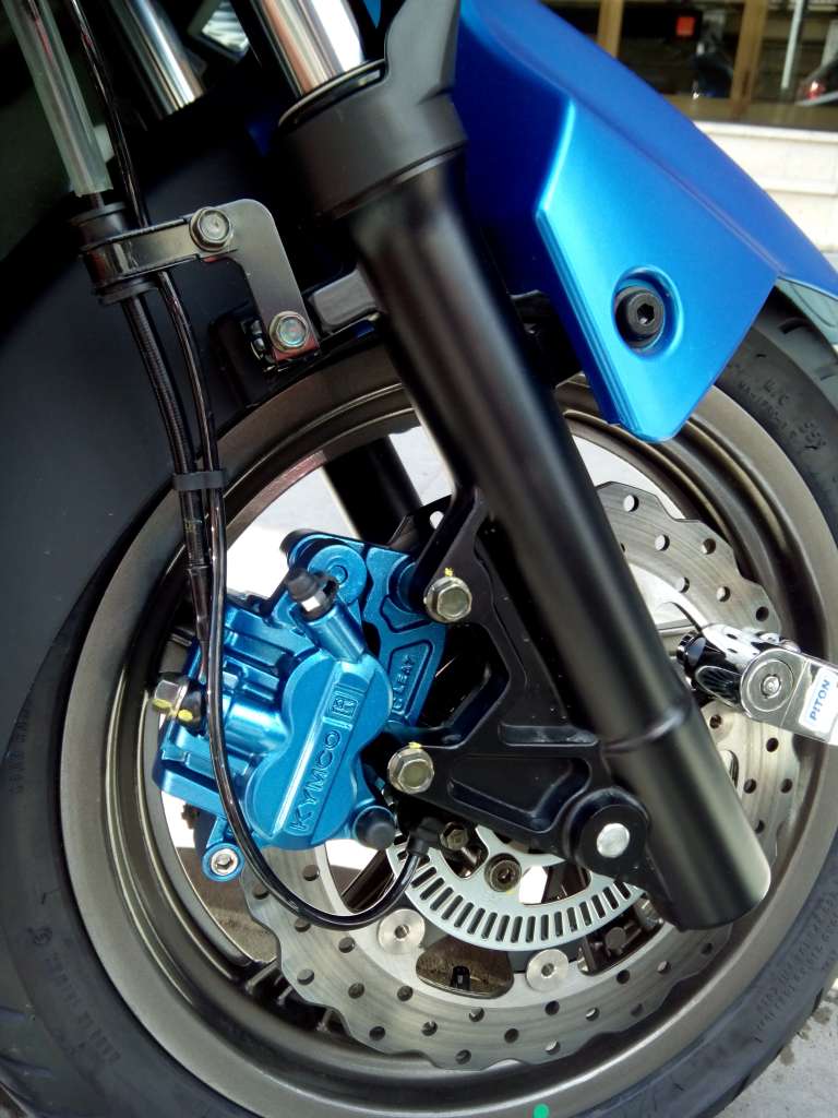

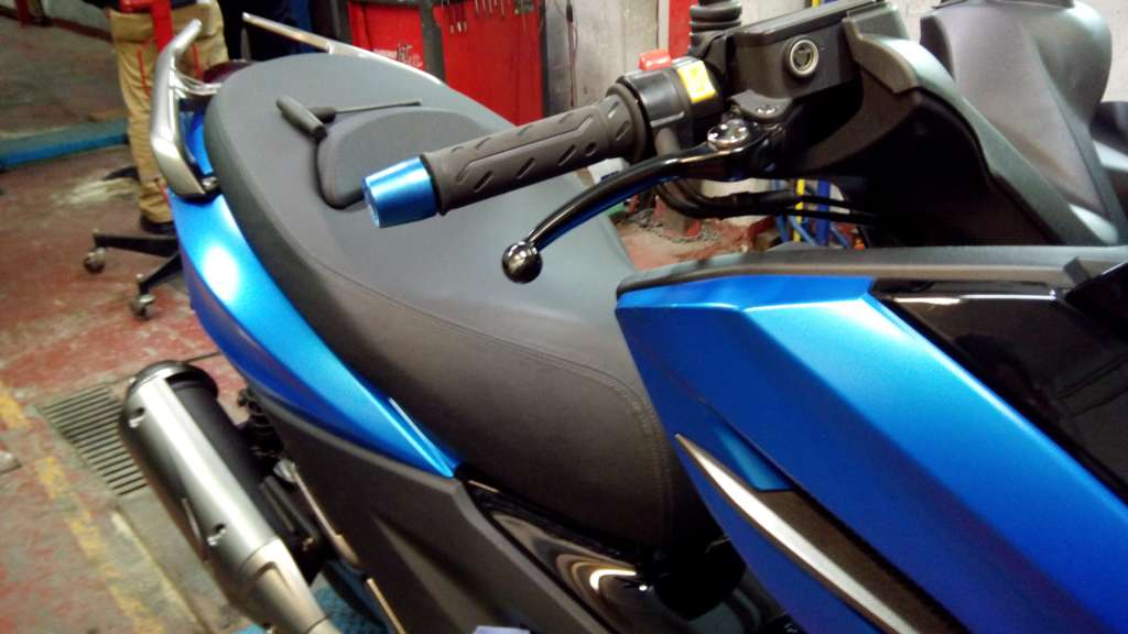

jona320 Publicado 17 de Febrero del 2014 Compartir Publicado 17 de Febrero del 2014 Hola, os muestro como an quedado las pinzas de freno que yo mismo e pintado con espray, es un espray azul metalizado muy parecido al azul de la moto, es muy sencillo de pintar uno mismo. Enlace al comentario Compartir en otros sitios web More sharing options...
ARVICENTE Publicado 17 de Febrero del 2014 Compartir Publicado 17 de Febrero del 2014 Guapísimas, pero si desmontas la pinza no tiens que purgar los frenos de nuevo??? Enlace al comentario Compartir en otros sitios web More sharing options...

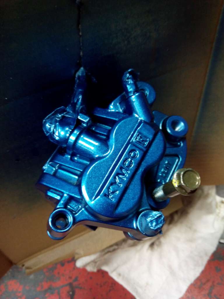

jona320 Publicado 17 de Febrero del 2014 Autor Compartir Publicado 17 de Febrero del 2014 No hay que purgar ya que no desmontamos el manguito del aceite de freno, solo desacoplamos la pinza con dos tornillos, encintamos bien con cinta de carrocero el manguito y desmontamos las pastillas de freno , muy sencillo, ojo, al desmontarlas cae una chapita que hay que fijarse como va para luego volver a montarla. La pinza de atras es igual de sencillo , pero en este caso la chapita no cae por que se queda fija.. Si miras por youtube hay un video que explica como desmontarlas, pero es muy sencillo. Saludos. Enlace al comentario Compartir en otros sitios web More sharing options...

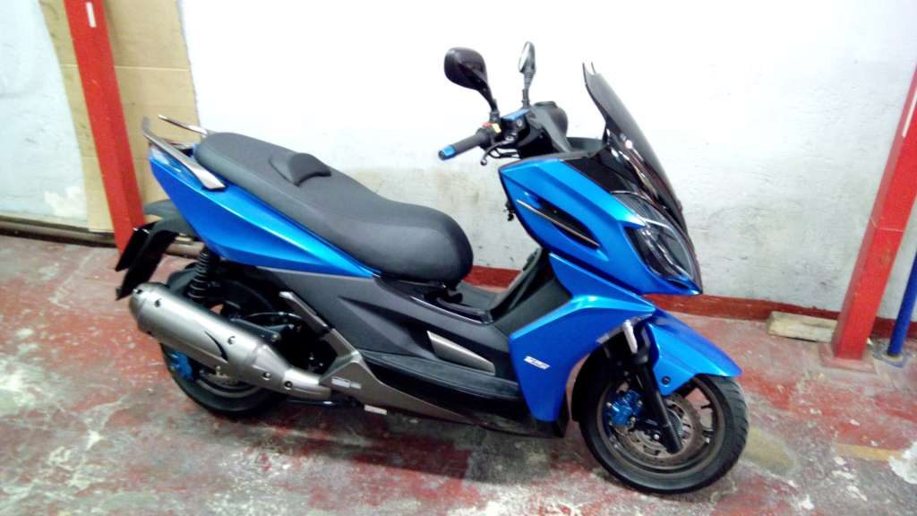

javizone Publicado 19 de Febrero del 2014 Compartir Publicado 19 de Febrero del 2014 Queda genial, la primera foto es de catálogo! un flipe! Enlace al comentario Compartir en otros sitios web More sharing options...
ARVICENTE Publicado 19 de Febrero del 2014 Compartir Publicado 19 de Febrero del 2014 Pon una fotito de cuerpo entera para veamos el efecto de las pinzas y los contrapesos en todo su esplendor :la ola Enlace al comentario Compartir en otros sitios web More sharing options...

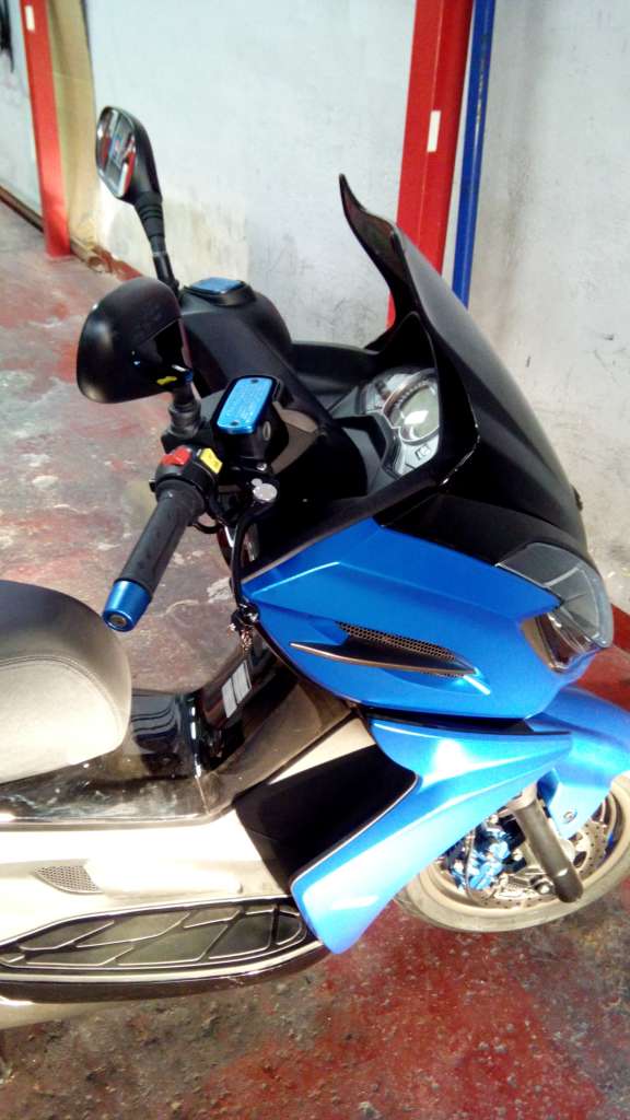

David231230 Publicado 21 de Febrero del 2014 Compartir Publicado 21 de Febrero del 2014 Una pregunta, a mi me gustaria mucho pintar como tu lo del manillar y las tapas del liquido de frenos pero tengo la duda de si has lijado algo para que agarre esa pintura o no ha hecho falta, has pintado sin mas encima de la pieza? cuanto ha tardado en secar? un saludo! Enlace al comentario Compartir en otros sitios web More sharing options...
jona320 Publicado 21 de Febrero del 2014 Autor Compartir Publicado 21 de Febrero del 2014 Si hay que lijarlo con lija de agua d 800 o 1500 le e dado 4 capas finitas , secado entre capa y capa 15 minutos. Enlace al comentario Compartir en otros sitios web More sharing options...

botellax Publicado 23 de Febrero del 2014 Compartir Publicado 23 de Febrero del 2014 Ahora que ya llevas unos días, ¿qué tal la pintura con el calor de la pinza? ¿bien? no era pintura anticalórica verdad? Enlace al comentario Compartir en otros sitios web More sharing options...
jona320 Publicado 23 de Febrero del 2014 Autor Compartir Publicado 23 de Febrero del 2014 Bien, la pintura no salta y no creo que la haga , el calor de las pinzas no es tan exagerado como para hacer saltar la pintura . No son frenos diseñados para altas temperaturas , ya que la pinza es de plastico endurecido... Enlace al comentario Compartir en otros sitios web More sharing options...

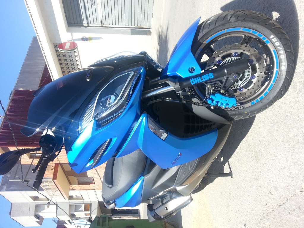

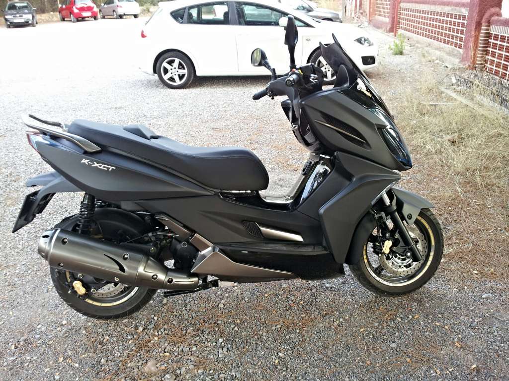

Giovila Publicado 9 de Agosto del 2014 Compartir Publicado 9 de Agosto del 2014 Estas son mis pinzas! No las he pintado todas porque no quería que fuera muy cargante de dorado.Con el vinilo de las llantas y el toque de las pinzas me encanta como ha quedado. Yo lo he hecho a pin el a pulso..me ha costado por que tengo pulso para robar panderetas jejeje [attachment]IMG_20140809_014208.jpg[/attachment] [attachment:2]IMG_20140809_014515.jpg[/attachment] [attachment:3]IMG_20140809_085605.jpg[/attachment] Enlace al comentario Compartir en otros sitios web More sharing options...
Giovila Publicado 9 de Agosto del 2014 Compartir Publicado 9 de Agosto del 2014 Estas son mis pinzas! No las he pintado todas porque no quería que fuera muy cargante de dorado.Con el vinilo de las llantas y el toque de las pinzas me encanta como ha quedado. Yo lo he hecho a pin el a pulso..me ha costado por que tengo pulso para robar panderetas jejeje [attachment]IMG_20140809_014515.jpg[/attachment] [attachment:3]IMG_20140809_085605.jpg[/attachment] Enlace al comentario Compartir en otros sitios web More sharing options...
ugena44 Publicado 9 de Agosto del 2014 Compartir Publicado 9 de Agosto del 2014 muy bonito si señor tienes buen gusto. a juego con la moto. Enlace al comentario Compartir en otros sitios web More sharing options...
