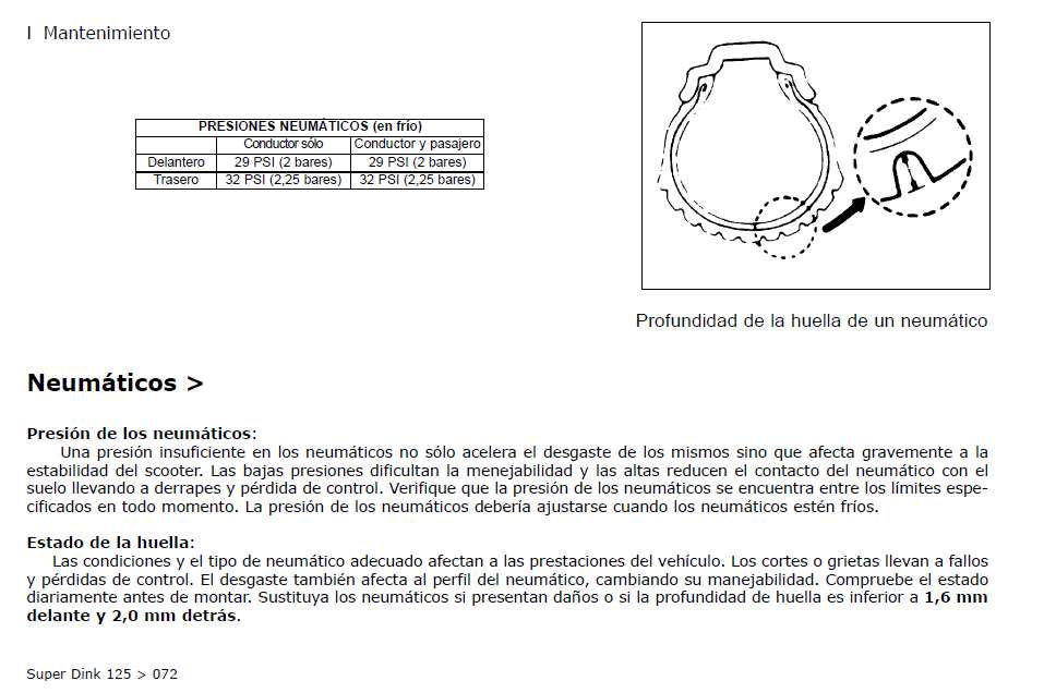

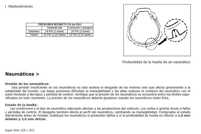

Cubito88 Publicado 25 de Enero del 2014 Compartir Publicado 25 de Enero del 2014 Me han surgido nuevas dudas de la moto Alguno me podría decir cual es la presión de las ruedas para kymco súper dink 125,y también alguno sabéis por que los warning van estando sin las llaves puestas?? Digo alomejor la primera vez que los das van pero a la segunda ya no,y la sorpresa es que los puedes dar y quitar sin llaves siempre Enlace al comentario Compartir en otros sitios web More sharing options...
Mito Publicado 25 de Enero del 2014 Compartir Publicado 25 de Enero del 2014 Lo de las luces warning tiene su lógica, imaginate que no puedes mover la moto por que se queda agarrada y tienes que dejarla en un sitio fijo con los 4 intermitentes... no puedes dejar las llaves puestas, te las llevas mientras vas a avisar ¿no? Lo de la presión de los neumáticos son: D:2,0 T:2,25 Enlace al comentario Compartir en otros sitios web More sharing options...
urdu Publicado 30 de Enero del 2014 Compartir Publicado 30 de Enero del 2014 Buenas, Si no quieres que se puedan activar los warning sin llave, antes de quitar la llave bloquea la dirección de la moto y ya no se activarán. Saludos. Enlace al comentario Compartir en otros sitios web More sharing options...
JEMN Publicado 30 de Enero del 2014 Compartir Publicado 30 de Enero del 2014 Para nuestras SD aconsejaría 2,25 delante y 2,5 detrás en frío, así lo hago yo por recomendación de un mecánico motero que sabe un huevo de esto. Las presiones después de puestas no van a más, en una semana pueden bajar un par de décimas. Enlace al comentario Compartir en otros sitios web More sharing options...
