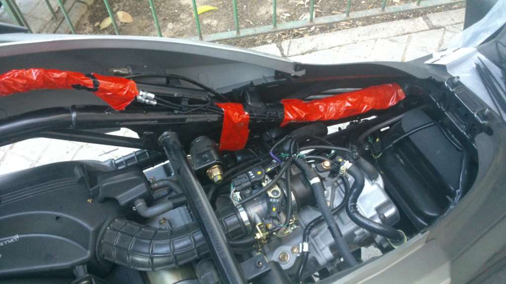

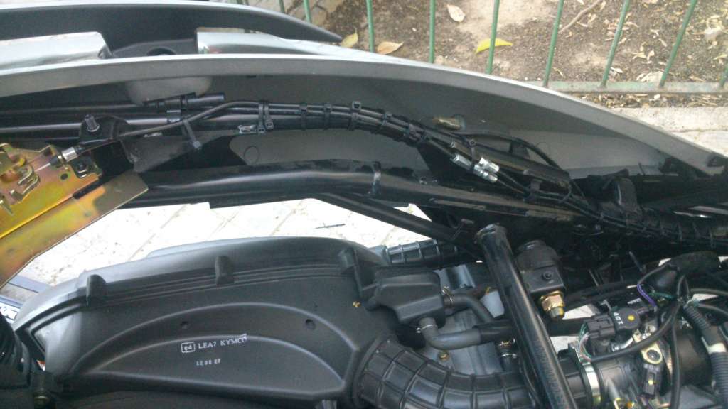

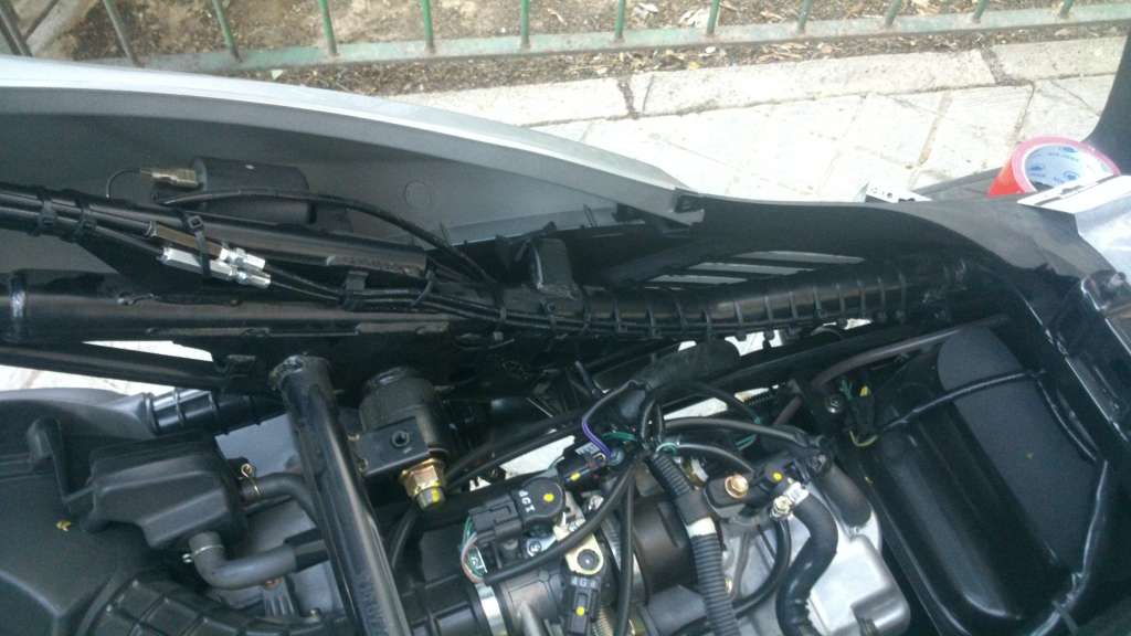

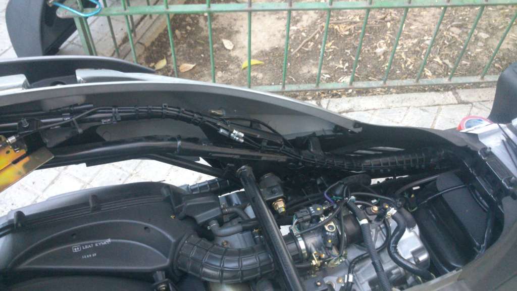

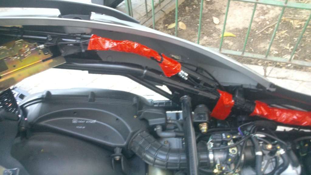

ximorrys Publicado 14 de Noviembre del 2013 Compartir Publicado 14 de Noviembre del 2013 Pues eso que si quieren abrirlo lo abriran pero les va a costar un poquito mas , es rapido de hacer y con un paquete de bridas y cinta americana les ponemos la cosa un poco mas dificil. Aviso q la mia es de sept del 2013 y en la parte delantera el cable va con funda metalica ademas creo q donde atacan es en la zonna contraria. Un saludo Enlace al comentario Compartir en otros sitios web More sharing options...
meinako Publicado 14 de Noviembre del 2013 Compartir Publicado 14 de Noviembre del 2013 con ese sistema aun se sigue abriendo facil... Enviado desde mi GT-I9505 usando Tapatalk 2 Enlace al comentario Compartir en otros sitios web More sharing options...
ximorrys Publicado 14 de Noviembre del 2013 Autor Compartir Publicado 14 de Noviembre del 2013 No jodas!!! Ahora si que me has dejado de piedra. Te importaria por pribado decirme que mas tengo q reforzar? Gracias Enlace al comentario Compartir en otros sitios web More sharing options...
mafellat Publicado 14 de Noviembre del 2013 Compartir Publicado 14 de Noviembre del 2013 Ostias! Un privado a mí también, que le hice el brico de las bridas y pensaba que estaba razonablemente a salvo... :shock: Enlace al comentario Compartir en otros sitios web More sharing options...
ximorrys Publicado 14 de Noviembre del 2013 Autor Compartir Publicado 14 de Noviembre del 2013 Ostias! Un privado a mí también, que le hice el brico de las bridas y pensaba que estaba razonablemente a salvo... :shock: mafellat tu has hecho algo parecido a lo mio? Enlace al comentario Compartir en otros sitios web More sharing options...
mafellat Publicado 14 de Noviembre del 2013 Compartir Publicado 14 de Noviembre del 2013 Básicamente sí. Me lo habían abierto 2 veces en 3 días, y desde que lo hice no me lo han abierto... pero con esto que dice meinako, a saber... Yo cruzo los dedos para que no sea tan fácil como dice él. Enlace al comentario Compartir en otros sitios web More sharing options...
ximorrys Publicado 14 de Noviembre del 2013 Autor Compartir Publicado 14 de Noviembre del 2013 me dejais en un ay Enlace al comentario Compartir en otros sitios web More sharing options...
