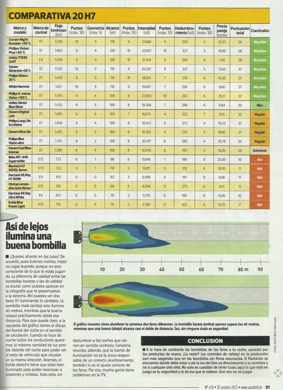

En las bombillas hemos de tener en cuenta:
* Temperatura de color que nos dará un tono mas amarillento, blanco o azulado. El blanco puro corresponde a unos 5000k, hacia arriba se vuelve mas azulado, y a partir de 7000k da el cante. Hacia abajo con un 3500 empieza a notarse claramente el amarillo.
* Los lumens o potencia lumínica. Aquí tenemos un valor clave que son los 4300k que es el que da la mayor visibilidad. No es casualidad que sea el valor homologado para los faros de xenon de los coches. A partir de 6500k se empieza a resentir claramente la potencia lumínica. Para valores bajos en torno a 3000 se resiente poco y tiene una gran capacidad de penetración en la niebla.
Recomiendo usar valores en el rango de 4000-6500k en función de las preferencias de cada uno. Cualquier valor fuera de este rango para iluminación, no para señalización, es contraproducente.
