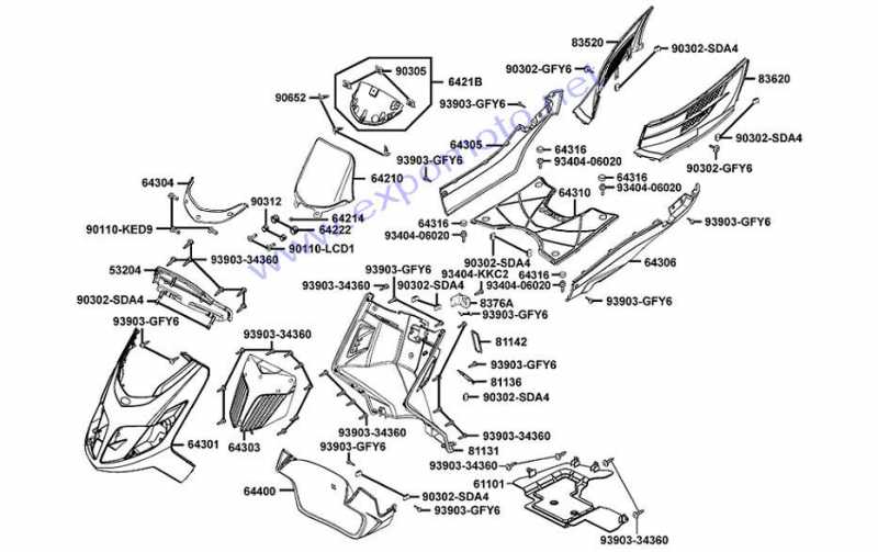

Invitado floro Publicado 15 de Septiembre del 2011 Compartir Publicado 15 de Septiembre del 2011 por cierto Mito, como se desmonta el lateral?, pues he estado mirando y no se por donde meterle mano. Gracias Enlace al comentario Compartir en otros sitios web More sharing options...
Mito Publicado 15 de Septiembre del 2011 Compartir Publicado 15 de Septiembre del 2011 Hola Floro, si miras por la rejilla de la derecha (creo) veras como se ve la bujía. Tendras que quitar los tornillos del embellecedor de la derecha. De todas formas mañana te lo comfirmo. Hay que quitar la última tapa de la derecha si miras de frente la moto. Son 2 tornillos y sale la rejilla Enlace al comentario Compartir en otros sitios web More sharing options...

Invitado floro Publicado 16 de Septiembre del 2011 Compartir Publicado 16 de Septiembre del 2011 muchas Gracias, a Mito por el desglose de la moto, pues muchas veces no sabes por donde meterle mano. Y gracias a Bautis, voy a ver si me hago con ellos.:la ola :la ola Enlace al comentario Compartir en otros sitios web More sharing options...
