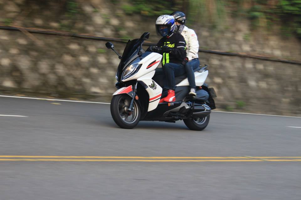

racingfly Publicado 24 de Septiembre del 2013 Compartir Publicado 24 de Septiembre del 2013 Hola compañeros. Os quiero preguntar acerca de la moto que tenemos, en concreto de situar los espejos en la cúpula o junto a esta, tal como han hecho los japoneses que tienen nuestra moto. Quedaría similar a la yamaha t-max que los lleva en el lateral de la cupula y prolongados. Al parecer en japón nuestra moto ha sido un éxito de venta y hay un grupo por facebook en el que varios compañeros de aquí estamos. Les hacen de todo a las motos, las personalizan al máximo, y quería saber si a alguno se os había ocurrido realizar este brico. Entiendo que tiene que ser delicado por el tema de taladra o la cúpula o los laterales y además que habrá que ver que espejos poner ya que los actuales no servirían. Saludos. Enlace al comentario Compartir en otros sitios web More sharing options...

FJSG Publicado 27 de Septiembre del 2013 Compartir Publicado 27 de Septiembre del 2013 Estéticamente es chulisimo, pero yo que en la anterior los tenia así, la verdad es que son incomodos para sortear lo coches , de todos modos están muy de moda en Taiwan, que es en una página donde sigo yo todo el tema de personalizaciones que hacen, por cierto, chulisimas (https://www.facebook.com/groups/348339528606993/?hc_location=stream) por otro lado ganas campo de visión porque los nuestros dejan un punto muerto bestial. Enlace al comentario Compartir en otros sitios web More sharing options...

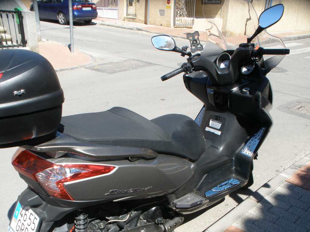

POLI Publicado 27 de Septiembre del 2013 Compartir Publicado 27 de Septiembre del 2013 Y haciéndole unos espárragos a donde lleváis los espejos da el mismo resultado,yo llevo unos y mejora bastante la visión... Poli :beer Enlace al comentario Compartir en otros sitios web More sharing options...
el_geko Publicado 27 de Septiembre del 2013 Compartir Publicado 27 de Septiembre del 2013 Y haciéndole unos espárragos a donde lleváis los espejos da el mismo resultado,yo llevo unos y mejora bastante la visión...[attachment=22781]P3180002_2013-09-27.JPG[/attachment] Poli :beer Donde te has pillado esos aluminios del reposa pies? Enlace al comentario Compartir en otros sitios web More sharing options...
racingfly Publicado 30 de Septiembre del 2013 Autor Compartir Publicado 30 de Septiembre del 2013 El otro día le hice a la moto la revisión de los 1000km y le pregunté al chico del taller sobre la posibilidad de poner asi los espejos. Me comentó que en japón además de fabricar la moto en otros colores. En el foro de facebook se ven en color amarillo, rojo, marrón, también realizan modificaciones de casi todo lo que se puede. Él me comentó que ellos no tenías ni las piezas ni nada para situar los espejos, ahí, pero que de pnerlos sería en el chasis, no en la cúpula que es de plastico maleable. En la t-max, he visto que efectivamente salen del chasis, pero la duda es que lleva como una pletina ovalada, supongo que eso irá fijado al chasis, pero no sé como podríamos fijarlo en la nuestra. No es cuestión de empezar a taladrar sin saber. Enlace al comentario Compartir en otros sitios web More sharing options...

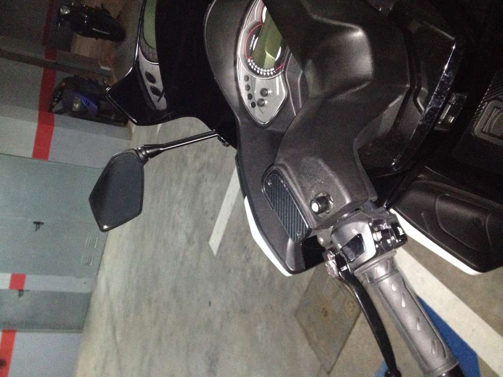

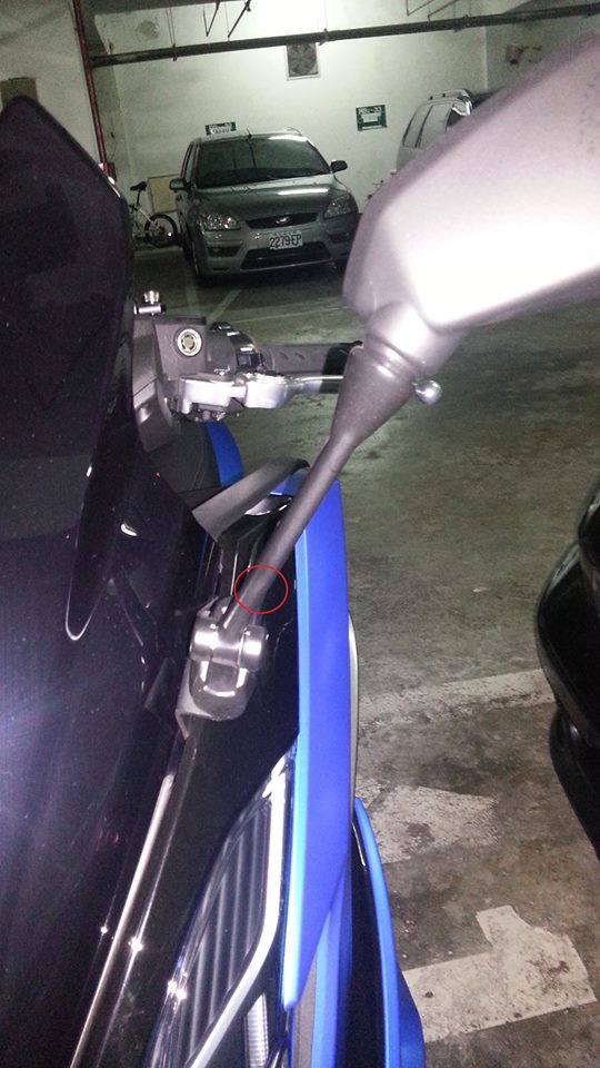

racingfly Publicado 4 de Octubre del 2013 Autor Compartir Publicado 4 de Octubre del 2013 Compañeros os adjunto otra imagen donde se aprecia la sujección de los espejos. como véis parecen que llevan como una solapa que se mete por el chasis. Quedan muy bien. Enlace al comentario Compartir en otros sitios web More sharing options...
gamen Publicado 4 de Octubre del 2013 Compartir Publicado 4 de Octubre del 2013 no habría forma de saber de donde han salido esos soportes? Enlace al comentario Compartir en otros sitios web More sharing options...
el_geko Publicado 4 de Octubre del 2013 Compartir Publicado 4 de Octubre del 2013 no habría forma de saber de donde han salido esos soportes? Es la foto de un grupo k-xct del facebook de japos xD Enlace al comentario Compartir en otros sitios web More sharing options...
gamen Publicado 4 de Octubre del 2013 Compartir Publicado 4 de Octubre del 2013 no habría forma de saber de donde han salido esos soportes? Es la foto de un grupo k-xct del facebook de japos xD Pues nada, habrá que negociar con los japos... Jajajaja :beer Enlace al comentario Compartir en otros sitios web More sharing options...
FJSG Publicado 4 de Octubre del 2013 Compartir Publicado 4 de Octubre del 2013 ya veo de manera recurrente comentarios que la k-xct tiene mucho seguidores japos y las páginas de la k-xct de japos, pero yo las que he encontrado, donde hay mucho seguimiento de la k-xct , donde venden las cosas para la k-xct y en las que veo todas las tuneadas son de Taiwan no de Japón, más que nada para que nadie se ofenda si os poneis en contacto con ellos aseguraos antes bien de donde son. Por cierto yo ya he contactado con ellos y tengo varias cosas pedidas, abriré un hilo con los precios que me han dado. Con uno es un poco dificil entenderse pq su ingles no es muy fluido y se nota que no está acostumbrado a exportar, en cambio los otros son todo facilidades e incluso se puede pagar por paypal. Eso sí... los precios son más baratos que aquí pero no son los de los chinos, aunque estén al lado. Enlace al comentario Compartir en otros sitios web More sharing options...

ernestin1612 Publicado 18 de Marzo del 2015 Compartir Publicado 18 de Marzo del 2015 Lo del soporte lo veo difícil para conseguir, mejor desmontar el plastico k esta junto a la cúpula para ver como hacer un sosoporte. Creo que los espejos que montan algunos son estos: http://www.dx.com/es/p/a044374-diy-motorcycle-back-rearview-mirrors-for-09-11-kawasaki-636-zx6r-zx6rr-black-pair-166216#.VOtqzpsjhct espero que t sirva d algo Saludos Enlace al comentario Compartir en otros sitios web More sharing options...

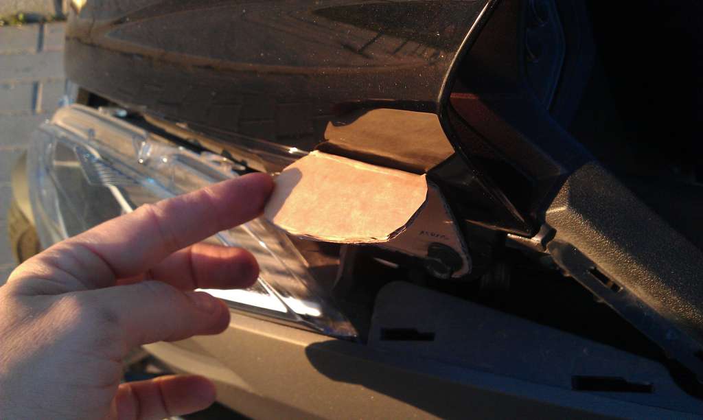

olideejay Publicado 19 de Marzo del 2015 Compartir Publicado 19 de Marzo del 2015 buenas, yo los llevo montados y son la caña, se ve perfectamente y no tan cerca como en el manillar para que entendais como se sujetan, hay que quitar el embellecedor negro que recubre la parte central de los faros (Ese plastico en forma de V) tiene un clip de plastico en la parte de abajo y sale empujando hacia arriba. los soportes de los espejos, van justo donde se ancla la cupula, sin modificar ni tornillos ni plasticos, solo entre la cupula y el plastico antes mencionado, luego solo hace falta poner otra vez el plastico negro y listo. 2 mins el vendedor de ebay es taiwan big scooter shop TBSS Enlace al comentario Compartir en otros sitios web More sharing options...
scirocco_bull Publicado 19 de Marzo del 2015 Compartir Publicado 19 de Marzo del 2015 Muchas gracias, el soporte como lo hiciste?? Podrias poner alguna foto q se vea?? Gracias Enlace al comentario Compartir en otros sitios web More sharing options...
Faulk Publicado 19 de Marzo del 2015 Compartir Publicado 19 de Marzo del 2015 luego solo hace falta poner otra vez el plastico negro y listo. 2 mins A mi, no se porque, pero después el plástico en V no me entraba del todo bien, los soportes entorpecían. Acabé haciendo unas muescas con la dremel Enlace al comentario Compartir en otros sitios web More sharing options...
olideejay Publicado 20 de Marzo del 2015 Compartir Publicado 20 de Marzo del 2015 si, algunas he visto que le sacan una muesca con la dremel, la solucion si no queres coger la dremel es hacer mas pqueño el angulo de las chapas Enlace al comentario Compartir en otros sitios web More sharing options...

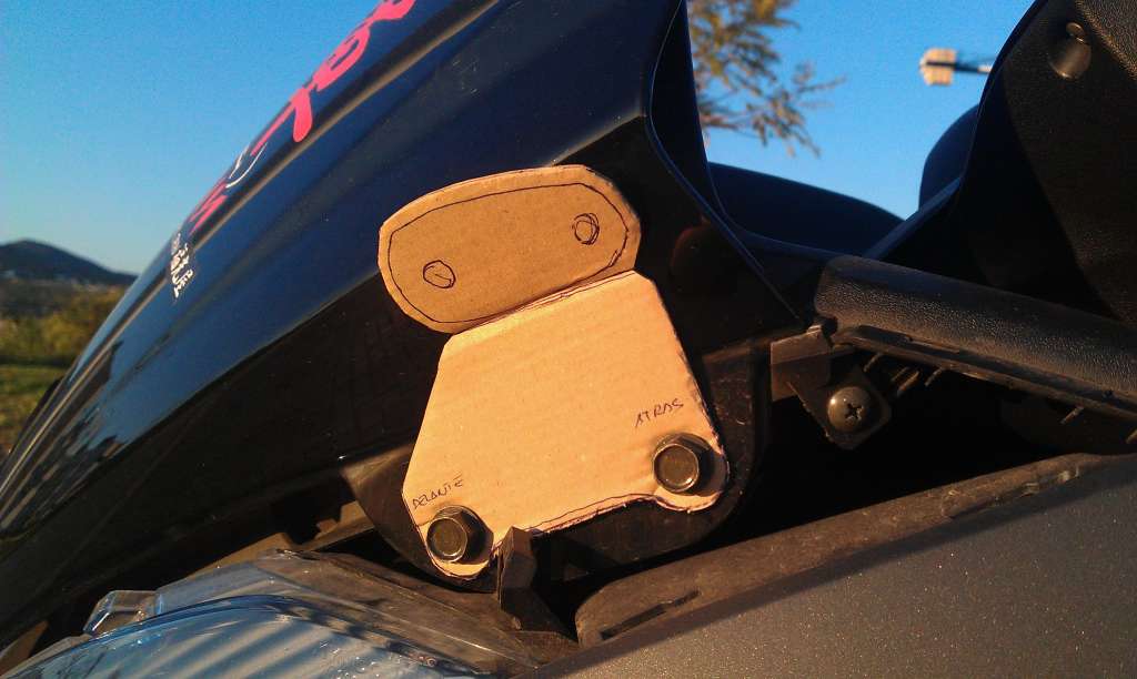

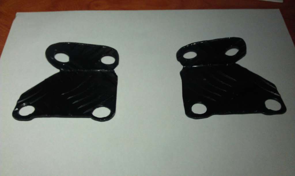

Invitado Publicado 24 de Abril del 2015 Compartir Publicado 24 de Abril del 2015 Yo a base de ver fotos y fotos, al final las hice a ojo. Me saliero muy bien para haberlas echo de esa manera. Las hice de aluminio de 2mm, y una vez las tenia terminadas y pintadas de negro, las pongo y cuando puse el espejo (menos mal que compre uno y no los dos), arranco la moto y eso vibraba una barbaridad. Al final, todo para nada. La solucion......las originales o hacerlas de hierro, pero no tengo herramientas ni lugar para hacerlas, y para que al final no se queden bien. Pongo fotos de como me quedaron. Enlace al comentario Compartir en otros sitios web More sharing options...

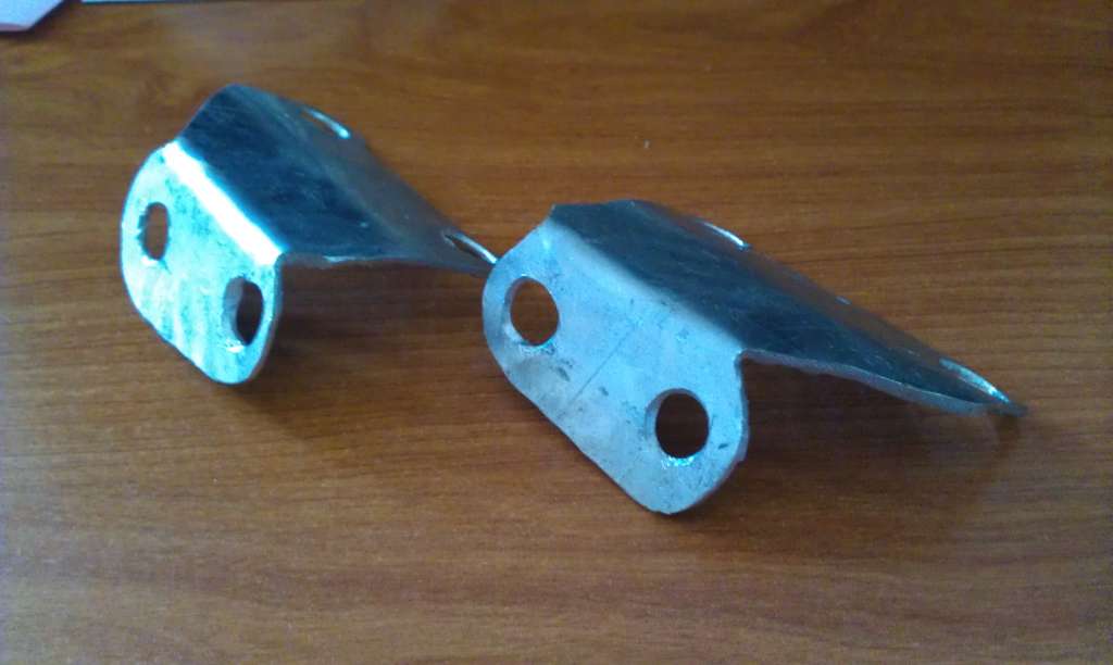

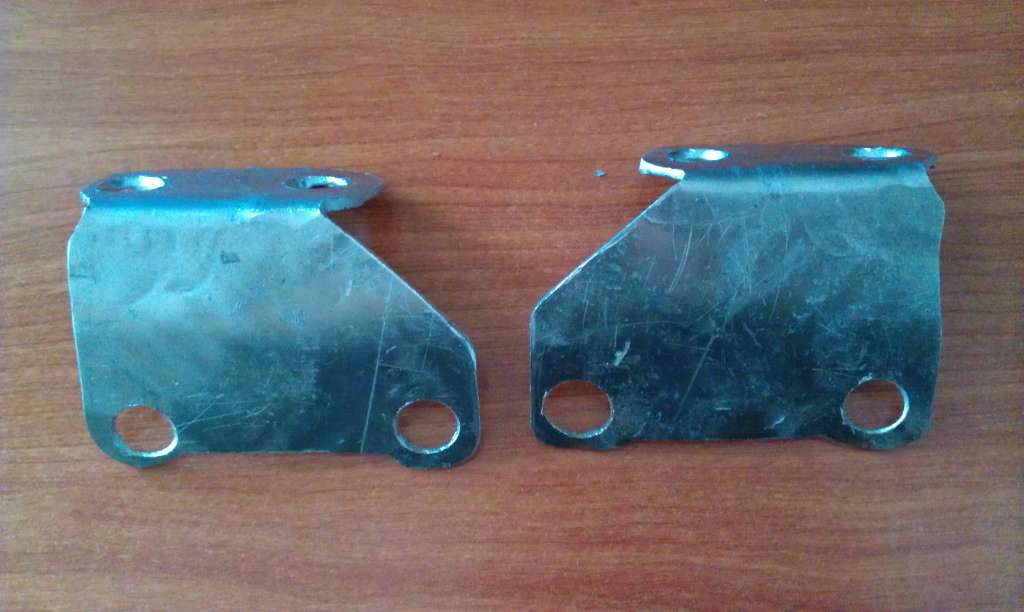

scirocco_bull Publicado 25 de Abril del 2015 Compartir Publicado 25 de Abril del 2015 Justo yo ayer hice eso mismo, lo hice con chapa de hierro de 2,3mm de espesor que tenia por el trabajo, lo pinte y lo monte, No me han quedado perfectas pero bueno no pasa nada ya que si no lo ves muy detenidamente no te das cuenta que un espejo se queda y un poco mas adelantado que el otro. tambien tendre que cortar el palo del espejo para alargarlo un par de centimetros y que queden mas hacia fuera ya que me gustaria ver un poco mas lo que hay justo detras de mi. en esta foto sobran los espejos de serie jajaj y esta es de esta mañana. ( yo y el vinilo...) Enlace al comentario Compartir en otros sitios web More sharing options...
ernestin1612 Publicado 26 de Abril del 2015 Compartir Publicado 26 de Abril del 2015 podrias poner mas fotos plis jejeje... con la moto entera de frente y de lado a ver como keda en conjunto. por cierto gran trabajo paz_ Enlace al comentario Compartir en otros sitios web More sharing options...
Invitado Publicado 26 de Abril del 2015 Compartir Publicado 26 de Abril del 2015 Hola scirocco_bull. ¿Te vibran los espejos con esas pletinas de hierro tanto en ralentin como en movimiento? Saludos. Enlace al comentario Compartir en otros sitios web More sharing options...
