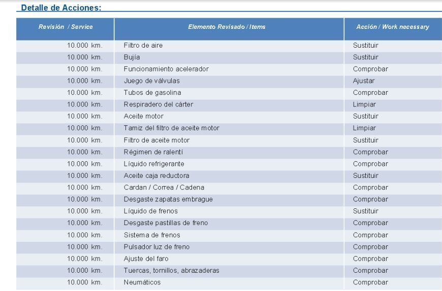

pepons Publicado 19 de Septiembre del 2013 Compartir Publicado 19 de Septiembre del 2013 Hola compañeros,os comento...Resulta k tengo que hacer la revision de los 10000 km,pero mi sd 300i ya no esta en garantia. Y claro con los tiempos k corren no me apetece pagar una pasta en el concesionario,asi k he pensado hacerlo yo mismo,la duda k tengo es k la tabla de revisiones de la marca KIMCO,dice k hay k sustituir liquido de frenos y no se k hacer..e igualmente me pasa con el ajuste de valvulas,K pensais vosotros de estos dos detalles ? Gracias y saludos... Enlace al comentario Compartir en otros sitios web More sharing options...

ashrambo Publicado 20 de Septiembre del 2013 Compartir Publicado 20 de Septiembre del 2013 Por cierto de donde sacaste la tabla? Enviado desde mi MT15i usando Tapatalk 2 Enlace al comentario Compartir en otros sitios web More sharing options...

pepons Publicado 22 de Septiembre del 2013 Autor Compartir Publicado 22 de Septiembre del 2013 Esta colgada en el Foro...la de todas las revisiones,,saludos.. Enlace al comentario Compartir en otros sitios web More sharing options...
