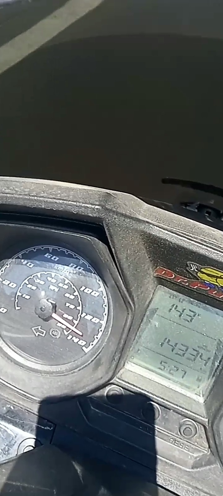

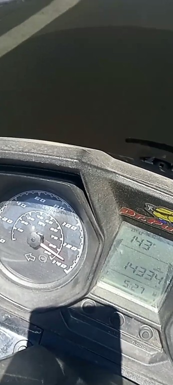

  1. Hola paso y dejo x aki como está la superdink después de algunos meses sin usarla. Estaba usando otra naked , y desde luego me he acordado porque me gustaba tanto está máquina. Configuración actual: 12,5gr DR.Pulley x 4 15gr DR.Pulley x 2 Correa bando euro 3 Embrague malossi muelles azules Muelle de contraste de origen Variador de origen "Centralita" RapidBike Easy Plug & Play. - Map setting -3 Fuel ratio +2 7,700rpm - 95/100 constantes. 9,900 - 139 top speed.

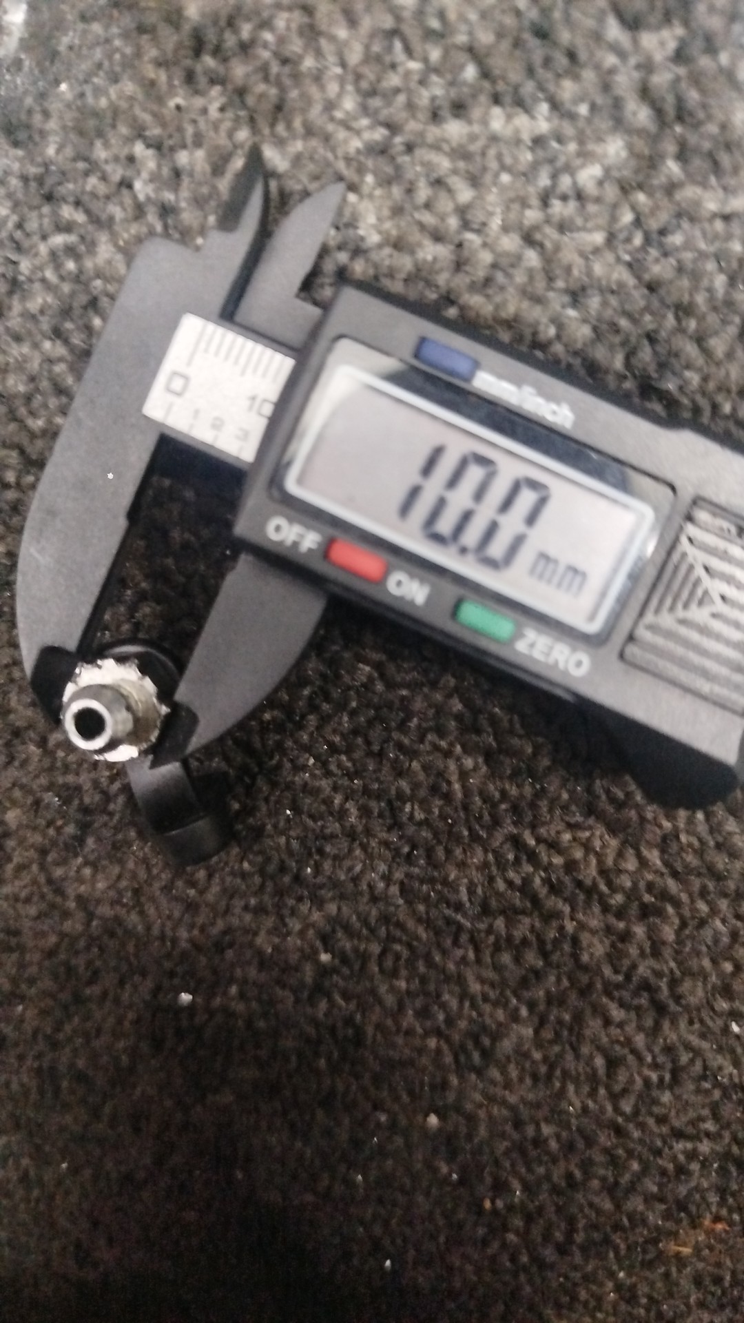

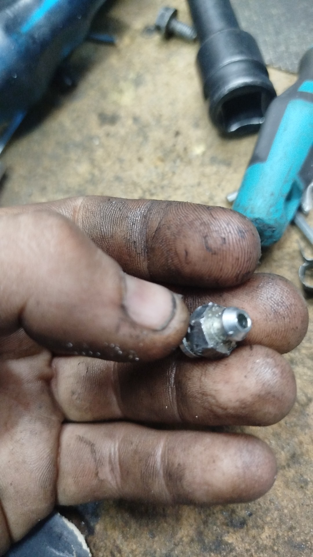

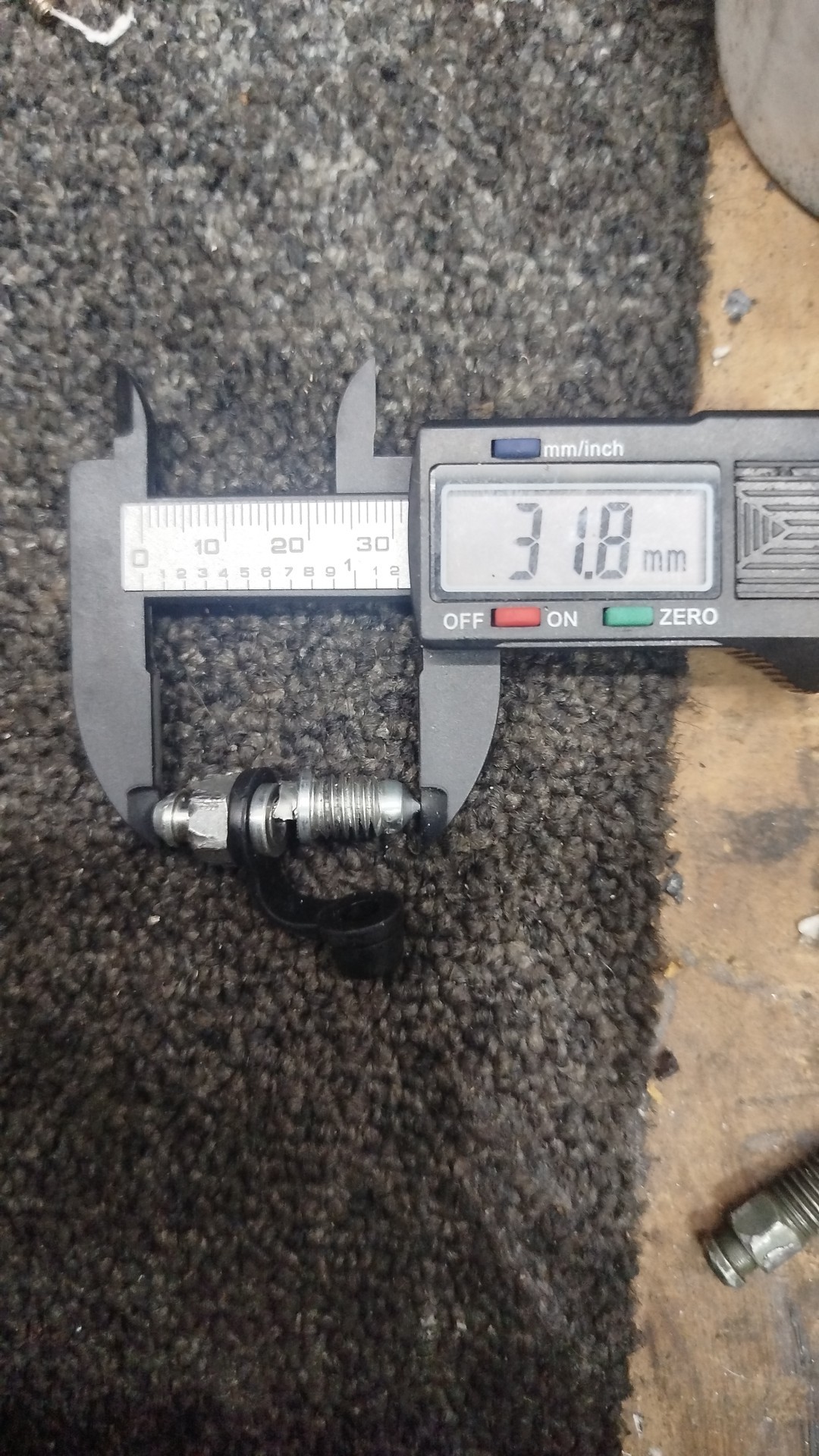

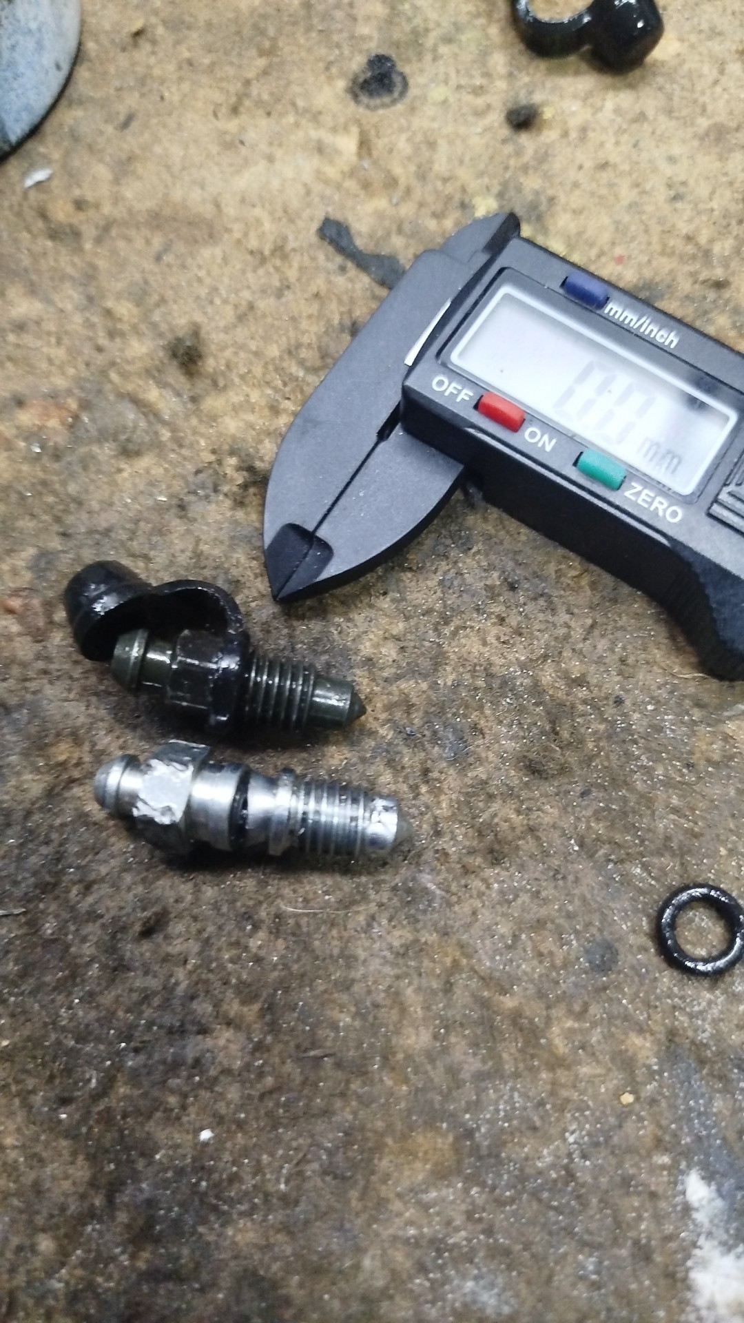

  2. Yo me estaba volviendo loco y en recambios turó, salí a fuera y la primera superdink euro4 les tuve de hacer un vídeo para que me creyeran. Ahí fue cuando empezaron a indagar.

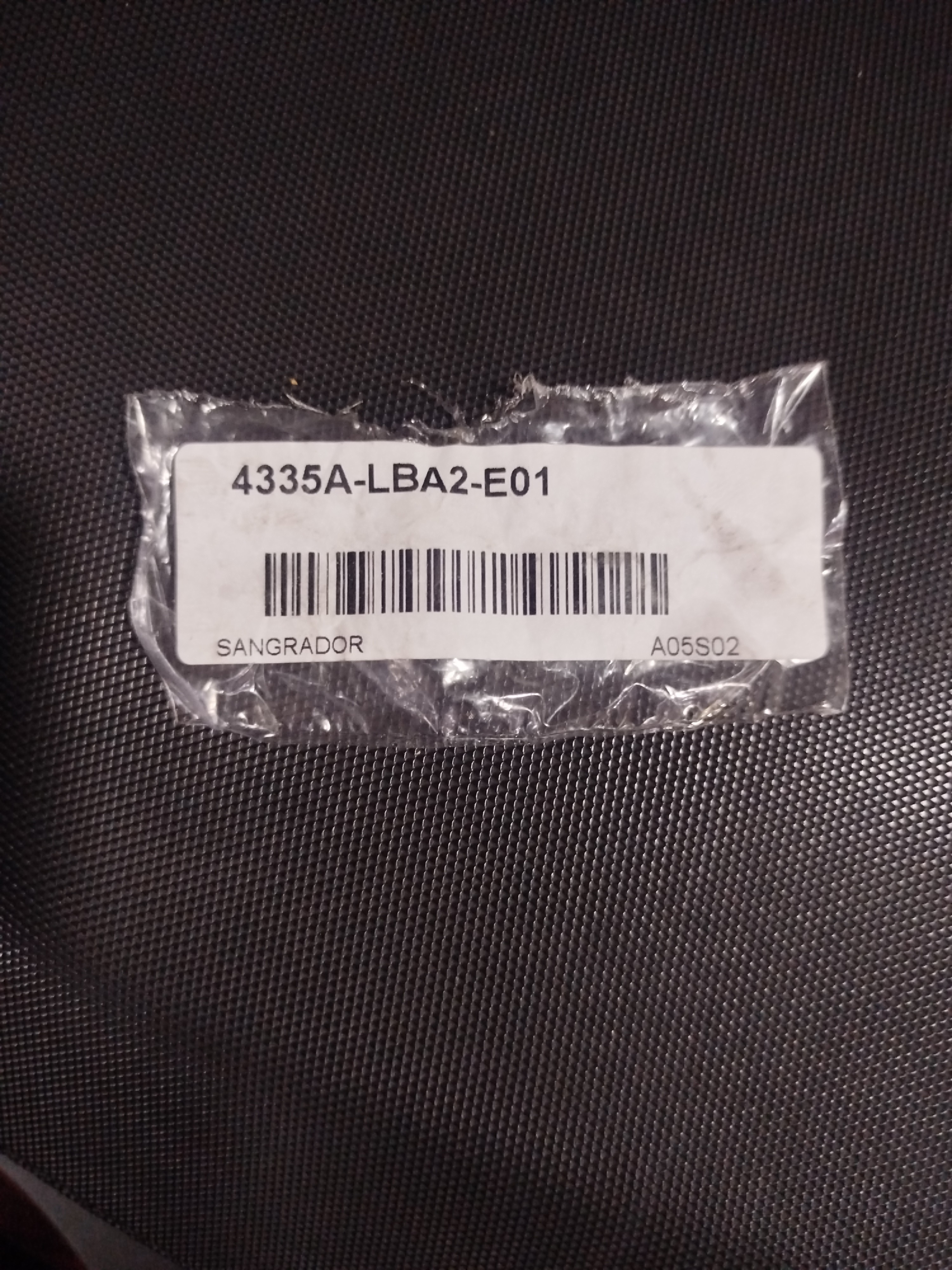

  3. Si marca eso referencia. Ahora busca en Kymco recambios en el catálogo online la pinza trasera de la downtown 125i y mira la referencia del purgador, verás que no es. La misma de la que hablamos ... Un saludo
  4. Ni por número de bastidor oye jajaja. Alfinal debatiendo con un recambista y llamando una y otra vez a Kymco. Resultó haber otra referencia para modelos más modernos y está es! Un saludo

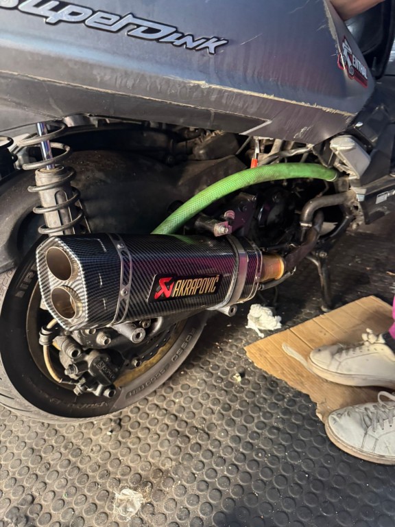

  5. Solucionado. Resulta que kymco oficial fabricó las euro4 con las pinzas que comenzaron a poner en euro5. Y de X fecha a X fecha funcionan con un purgador con referencia exacta 4335A-LBA3-E01 LO DEJO POR AQUI POR SI ALGUIEN LO LLEGA A NECESITAR

  7. Muy buenas tardes. Espero que estéis bien Kymkeros, os vengo a exponer un dolor de cabeza que me trae desde hace días. Quisiera saber si alguien conoce algo sobre el tema. Tengo mi SD 125i euro4 del 2017. El problema es el siguiente, hace poco tuve un percance con el tornillo purgador de liquido de frenos, este se partió. Y tuve de extraerlo (sin dañar nada por cierto) Me estoy volviendo loco para encontrar el mismo. Resulta que en el catálogo oficial de Kymco, incluso en más de 5 recambistas en Barcelona, entre ellos, algunos oficiales de la casa... La referencia de dicho purgador es el mismo tanto para la euro3 la euro4 y la euro5. Da igual el año, todos te dan un purgador de métrico 8 y de 1.25mm De color verdoso por cierto. Resulta que la superdink euro4 trae un purgador con métrico 10 y de color plateado en la pinza, y de hecho un pelín más largo. ¿Alguien ha tenido de cambiar esa pieza? ¿Donde la habéis podido comprar? Estoy un poco frustrado ya jajaja. Alfinal le pongo un tornillo y sangro por el latiguillo aunque no sea lo adecuado ... Os dejo aquí algunas pruebas gráficas.

  9. Pues si se nota una vibración entre los 90 a 100 de marcador. Luego desaparece. Y si, eso puede acabar reventando los rodamientos del cigueñal. Recuerdo una vez que estaba haciendo tantas tantas pruebas que fui cambiando el rodillo ''ligero'' de lugar. Y esa vibración cesó. Pero haciendo mantenimiento, al cambiar los rodillos ya no lo tuve en cuenta. Y tengo ess vibración cuando paso de 90 hasta los 100. Luego desaparece. Le metí correa de kevlar Malossi. Algo de punta he perdido. Ya está estirada. Pero bueno llegó a los 130.(De marcador) La foto que dejo por aquí, es con la bando que llevaba
  10. Hola buenas. A todos . Aprovecho para usar el super código de descuento. Para comentar la última modificación que le hice a la superdink euro4. Al final, he probado casi 30 configuraciones distintas, creo, sin exagerar. Para mí la mejor conclusión es la siguiente. Variador de origen Rodillos dr.pulley 15gr Correa bando de la euro3 o origen de euro4 Embrague malossi con muelle de contraste DE ORIGEN (IMPORTANTE)Y muellecitos azules. Escape Leo Vince 4LScoot Filtro de aire de alto flujo malossi. La moto se mantiene en 95/100km,h a 7.800/8000 rpm. Le das al gas y te estira más de 130 (DE MARCADOR) A UNAS 9.100RPM En cuanto a las recuperaciones son buenas, satisfactorias. Tampoco se le puede pedir más. Y al salir del semáforo tampoco se queda uno atrás. Que yo pensaba que con tanto peso en los rodillos sería un problema. (YO CAMBIÉ UN ÚNICO RODILLO DE 15 Y COLOQUE UNO DE 12,5)Y llamarme ignorante pero me gusta mucho como va ahora. Por cierto, me cargué el cigueñal por tantos cambios y tanta caña en tan poco lapso de tiempo. Le sonaba los rodamientos y la viela tenía un poco de juego maluco. Pero bueno, aproveche que abrí un taller en Molins de Rei. Y allí me cambié, cilindro pistón aros cigueñal y la moto va de lujo
