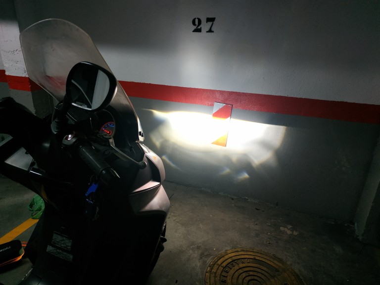

Es un poco más potente que una halógena normal. Pero poco... creo que la pondré en la luz antiniebla del seat ibiza y comprare alguna luz chinorris Si dura un año, pues bueno, pero alumbra decente y me ven.

A falta de probarla de noche, no alumbra mal, no tiene nada que ver con los leds chinorris. Esta foto era de cuando monte los otros leds Un saludo
