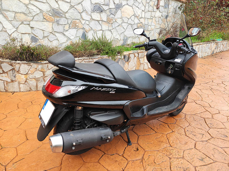

Muy wapa, la tienes de lujo, muy interesante los extras que llevas, sobre todo la cúpula, me gusta, suerte con la venta.
