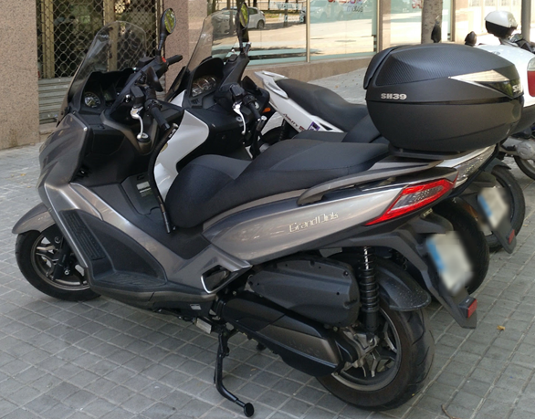

  2. @pepeyo66 recupérate pronto para que puedas disfrutar de tu moto, que si ya te cogía los 140 de serie, ahora no sé si volará... Pues quizás sea lo que comenta el compañero @Tiritos y de serie tenga una correa diferente a la vuestra. La mía es esta con 7500km: Alguno de los que os corre más la moto.. No tendréis por casualidad el modelo y marca exacta de la correa? Es para salir de dudas y llegar a una conclusión. Otro aspecto que igual habría que tener en cuenta, es tema del peso.. Mi peso ronda los 94kg () y llevo un cofre Shad SH39 atrás.. Y no sé hasta qué punto puede afectar a tanta diferencia de velocidad.. Creo (o quiero) recordar que una vez en autovía llegué sobre esa velocidad, lo recuerdo muy vagamente, pero si fue así, sería en bajada y a todo lo que daba.. En el vídeo que puse más arriba, en el lado de la izquierda podéis ver del minuto 2:20 al 2:30 lo máximo que daba en plano cuando estaba de serie. En el minuto 3:05 a 3:10, en la imagen de la derecha, con la nueva configuración. Como digo, sería muy interesante saber qué correa monta las vuestras ya que casi sin lugar a dudas tenga razón @Tiritos y en mi caso hayan una más larga que la vuestra.. A ver si podéis hacer esa comprobación. Os lo agradecería. Un saludo!

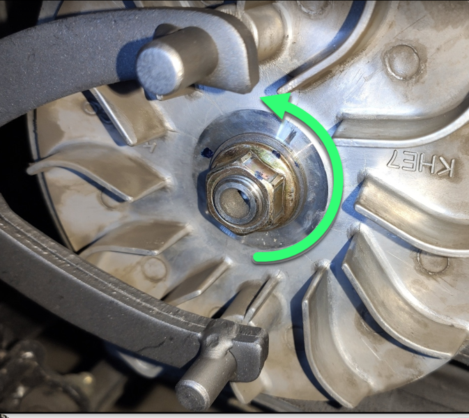

  8. O sea.. mejor buscar algo más largo para hacer menos fuerza.. O tirar de fuerza bruta.. Reposa en un lado que impide que gire, dentro del carenado. El apriete será otra cosa.. Tendré que tener algún alzador donde apoyar el compás. Me lo dejé en casa y lo marqué con lápiz aunque iba con cuidado de no borrar la marca (es que no tenía nada más a mano.. mala cabeza la mía) Dónde debería poner el compàs? En los orificios que marco de amarillo o en los rojos? Los rojos pertenecen al plato, los amarillos creo son los del interior, el propio embrague. Si entran en los amarillos, cuando gire el plato hará tope con el compás. Supongo debe ser así. Si uso el freo trasero, igual es peor.. A ver entonces si mañana me acuerdo de llevar rotulador y pruebo de nuevo, porque la idea es llevarme a casa el variador y el embrague ya que en el parking no tengo nada donde poder sujetar las piezas para hacer el cambio. Muchas gracias!
