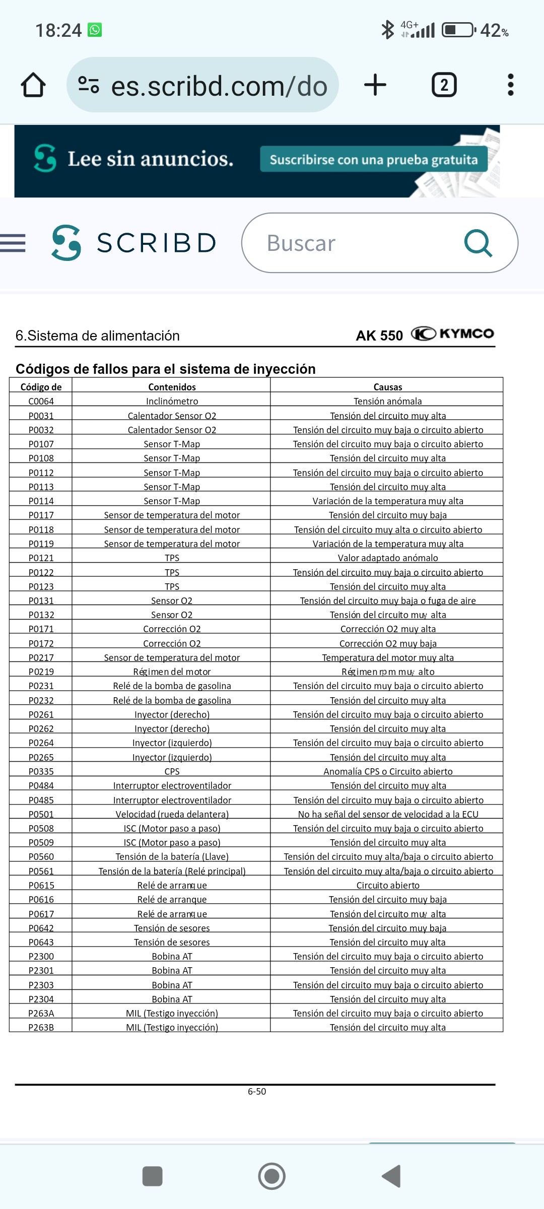

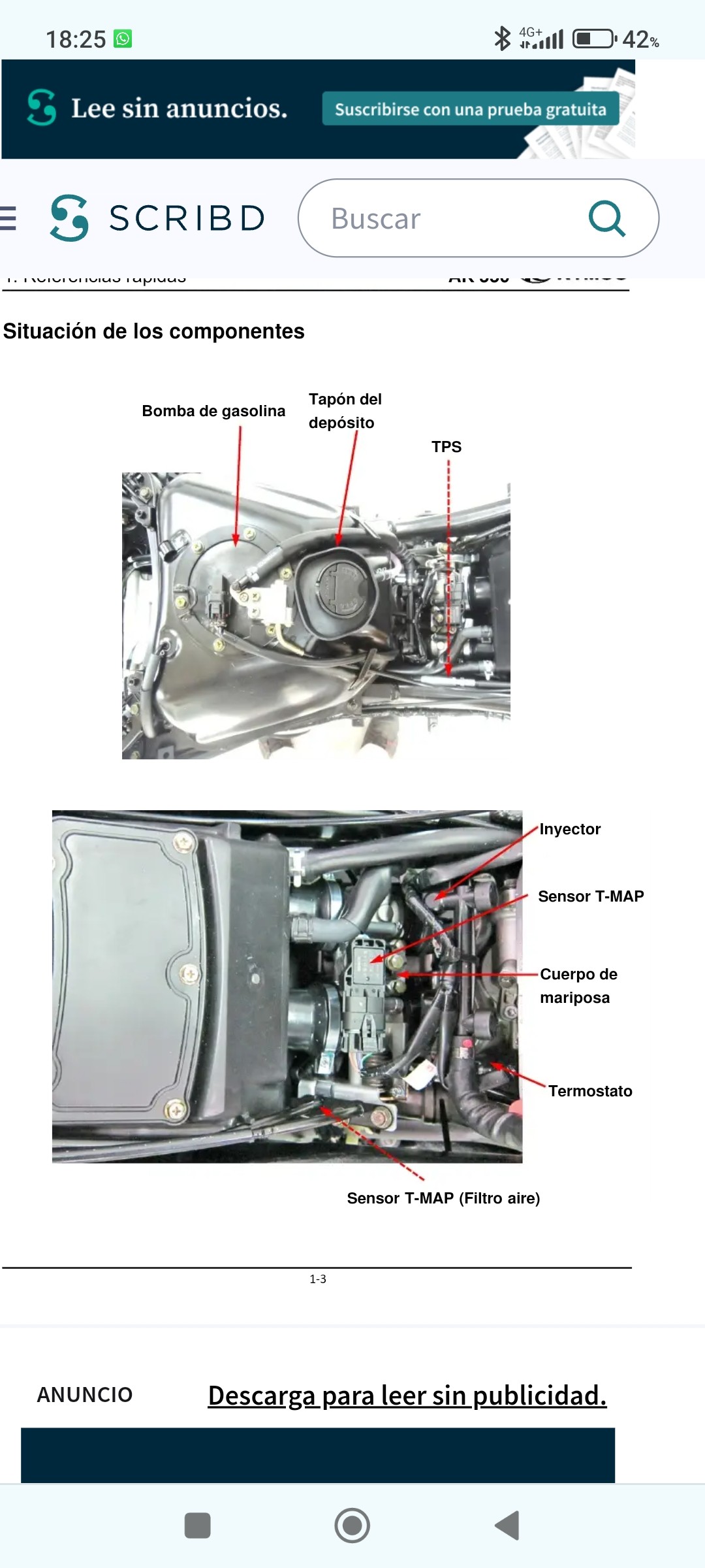

  6. Buenas tardes, te paso dos imágenes, sobre tus dudas, espero que sean de ayuda.

  8. He tenido uno como este: Erisin OBD2 Adaptador de Lector de código Bluetooth Coche OBDII Herramienta de escáner de diagnóstico para Dispositivo Android https://amzn.eu/d/55uoY2l Ahora tengo una máquina de diagnosis Thinkcar, más completa, pero esa ya se va a 350€. Esta aparte de comprobar los fallos del motor, que me sirve para la AK, me sirve para comprobar todos los sistemas de mi coche.
  9. Es un escáner universal, te servirá, si tienes algún sensor mal en el motor, te leerá el fallo, pero poco más. Los hay más baratos y son fáciles de utilizar, yo les he llegado a comprar en el chino por 4 o 5 €, ahora tengo uno más potente que también utilizo en el coche, pero para tener una idea de que puede ser, antes de ir al taller, te vale. Un saludo.
  10. Buenas tardes, entiendo que es el testigo de color naranja con forma de motor....no es normal que se quede encendido, puede ser cualquier sensor, yo no creo que sea por la tensión de la batería, una vez que arrancas, si el alternador carga bien, no debería ser esa la causa. Lo suyo sería comprobarlo con un escáner OBD2.....tienes la toma debajo del asiento, en la parte donde está la luz del baúl, donde se encuentra la bisagra sobre la que bascula el asiento. Un saludo.
