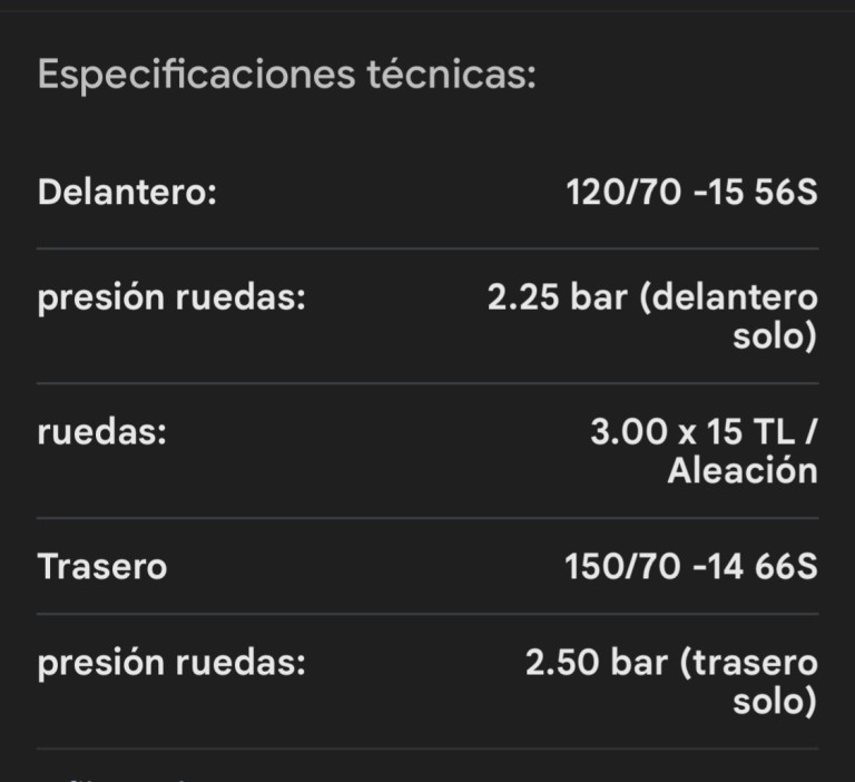

  1. Hola a tod@s!! Vomo bien dice Roger, si tú vas cómodo y seguro no podemos decir nada, pero opino igual, es una presión demasiado alta y más ahora con el calor que hace. Adjunto cuadro de medidas y presiones de los neumáticos que usas &nbsp Saludos✌️✌️✌️✌️
  2. Si a ti te va bien, adelante, pero veo demasiada presión, sobre todo en la trasera.
  3. Hola Pepe444!! Yo llevo unas Pirelli Diablo Rosso. Delantera: 2.0 Trasera: 2.6 Siempre voy solo Estas presiones a mi, me van muy bien. Saludos Frederic
