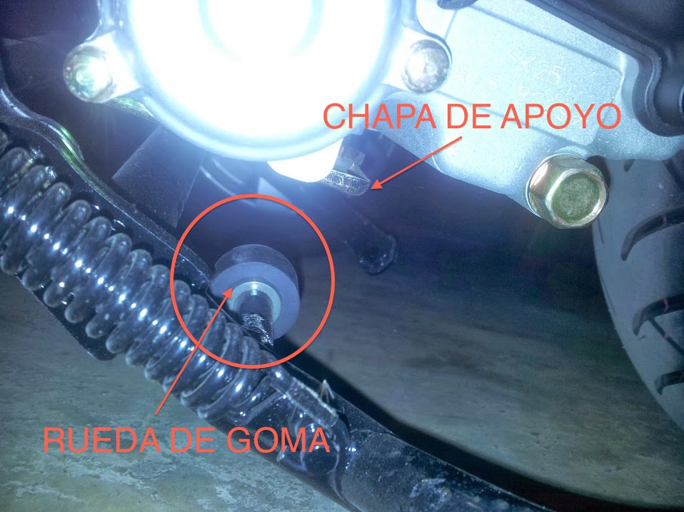

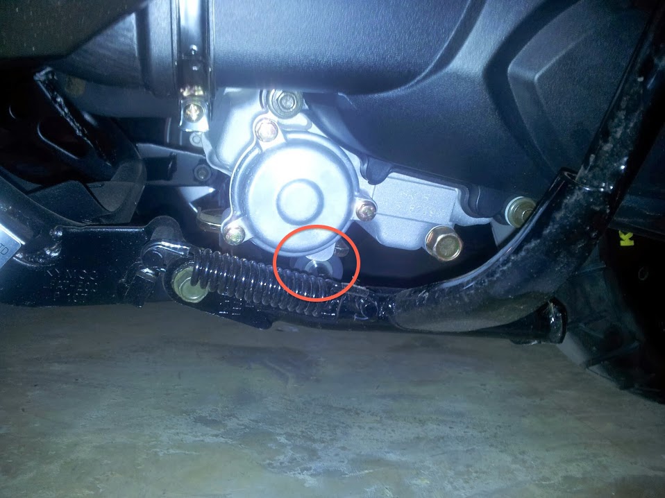

hparra Publicado 7 de Noviembre del 2013 Compartir Publicado 7 de Noviembre del 2013 Yo la tengo con 200Km y me pasa como Bertopg. Suena una vibración bastante fuerte en las 5000 rpm hasta incluso las 6000 rpm y luego se va. Este ruido aparece más como más caliente está la moto, y aunque puede parecer que se oiga por delante esta viniendo de abajo, del caballete principal. Para saber si es el caballete probad a cogerlo con la pata y si se va el ruido es eso. He hecho unas fotos para que veais más claro de donde creo (aunque casi seguro del todo) viene el problema. Si dejais la moto apoyada la pata de cabra y pero el caballete replegado, podreis ver que hay un único punto que hace contacto, donde han puesto justamente una rueda de goma negra. Esta toca con una chapa justo debajo del motor, que la han puesto a proposito para que este eso separado pero que igualmente se acaba calentando, eso calienta la rueda de goma, y todas las vibraciones del motor pasan al caballete. He señalado la rueda de goma con un círculo rojo en las fotos. Voy a probar de poner esa arandela de goma que se ha comentado, aunque no se de donde sacarla, si me dais alguna pista. Enlace al comentario Compartir en otros sitios web More sharing options...
hparra Publicado 7 de Noviembre del 2013 Compartir Publicado 7 de Noviembre del 2013 Por cierto, que se me ha olvidado. El problema es que como esa chapa se calienta muchísimo (cuidado no os queméis si la moto no esta fría), a mi me parece que no se puede poner cualquier material, tiene que ser algo ignífugo o que no se derrita, no? Enlace al comentario Compartir en otros sitios web More sharing options...
