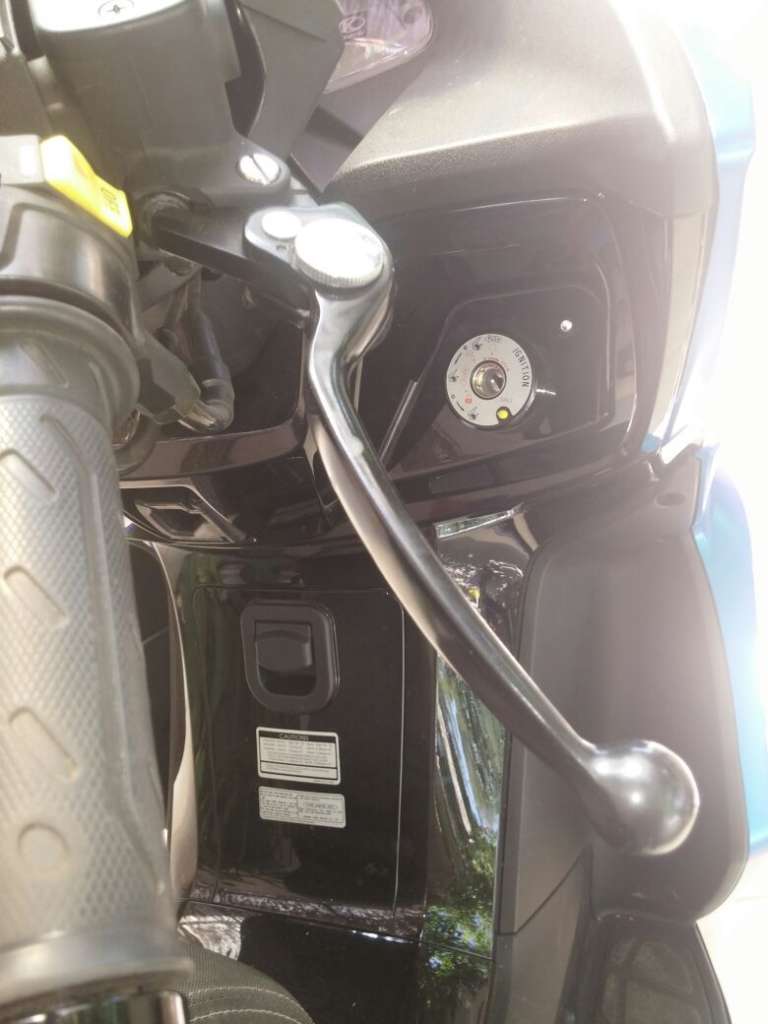

Albert44 Publicado 24 de Junio del 2015 Compartir Publicado 24 de Junio del 2015 Buenas xceteros. Al final me he animado y voy a instalar la alarma. yo también estoy un poco preocupado con la situación del led, me parece tan importante, debido a su poder disuasorio, como la propia alarma. He pensado ponerla en el espacio plano que hay al lado de la cerradura ¿cómo? pues espero que con una guía para cables consiga pasar el cable de la parte delantera de la moto(cerradura) hasta el hueco del cofre. ya os pasaré fotos si lo consigo. Saludosss Enlace al comentario Compartir en otros sitios web More sharing options...
Albert44 Publicado 28 de Junio del 2015 Compartir Publicado 28 de Junio del 2015 Después de dos horas, he conseguid dejar el led donde quería. un saludo a todos! Enlace al comentario Compartir en otros sitios web More sharing options...
