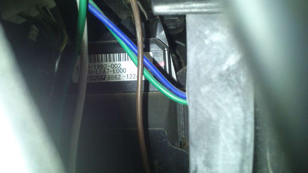

juaky Publicado 5 de Julio del 2013 Compartir Publicado 5 de Julio del 2013 La mia es de abril del 2011 no tiene ABS y no se si es de 30 0 33 cv la verda es que da tirones, problema, yo la compre de segunda mano justo cuando cumplio la garantia y el anterior dueño dice que no lo aprecio que creia que era normal , asi que tendre tirones para los restos :-) :-) Enlace al comentario Compartir en otros sitios web More sharing options...
juaky Publicado 5 de Julio del 2013 Compartir Publicado 5 de Julio del 2013 Y por si hay alguna duda esta es mi centralita,que no se si es la buena o la mala Enlace al comentario Compartir en otros sitios web More sharing options...
