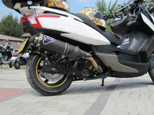

guillermo_nerja Publicado 27 de Marzo del 2014 Compartir Publicado 27 de Marzo del 2014 desde el primer dia al 5 y para coger las curvas de Nerja a Almuñecar aqui en la costa malagueña-granadina de lujo. si te quieres tirar una buenas metzeler y al 5 se nota muchisimo Enlace al comentario Compartir en otros sitios web More sharing options...

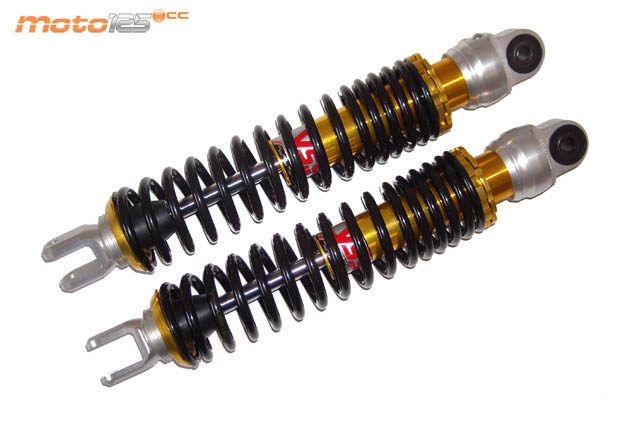

LEON Publicado 27 de Marzo del 2014 Compartir Publicado 27 de Marzo del 2014 Como los que lleva este? O estos de la marca YSS que son de gas. Enlace al comentario Compartir en otros sitios web More sharing options...
