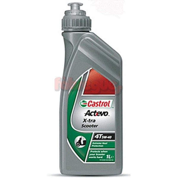

copa Publicado 4 de Febrero del 2013 Compartir Publicado 4 de Febrero del 2013 Yo utilizo este http://www.motoralia.es/productoMoto/aceite-act%3Eevo-4t-5w-40.-1-litro/Castrol/Neutro/prod-ACTEVO4T/color-TU/marca-19/ :okey Enlace al comentario Compartir en otros sitios web More sharing options...
garchigarchi Publicado 4 de Febrero del 2013 Compartir Publicado 4 de Febrero del 2013 Yo utilizo este http://www.motoralia.es/productoMoto/aceite-act%3Eevo-4t-5w-40.-1-litro/Castrol/Neutro/prod-ACTEVO4T/color-TU/marca-19/ :okey Este vale para ponerselo a un Ferrari, pero cuestan los 4 litros 28,20€. No le hagais caso a las publicidades de los envases. No pageis de mas. Repito, nuestras motos no necesitan aceite de moto, pueden llevar de coche, al llevar embrague en seco. Saludos Enlace al comentario Compartir en otros sitios web More sharing options...
copa Publicado 4 de Febrero del 2013 Compartir Publicado 4 de Febrero del 2013 Yo personalmente no creo que sea caro gastarse menos de 10€ cada 10000km y tener garantias de un buen fabricante en algo tan esencial para la vida de la moto como es el aceite ,pero evidentemente es una opinión personal Enlace al comentario Compartir en otros sitios web More sharing options...
garchigarchi Publicado 4 de Febrero del 2013 Compartir Publicado 4 de Febrero del 2013 Deberias cambiarle el aceite cada 5000 kms, no lo dejes tanto que la puedes romper. Ademas, los dos aceites que comentamos son fabricados por el mismo fabricante CASTROL. Entonces a que garantias de un buen fabricante te refieres? Saludos Enlace al comentario Compartir en otros sitios web More sharing options...

copa Publicado 4 de Febrero del 2013 Compartir Publicado 4 de Febrero del 2013 perdon ,se me fué la pinza con los km pero me sigue sin parecer caro ,y aunque algunas de las marcas blancas sean fabricadas por castrol,repsol etc dudo mucho que pasen los mismos controles de calidad o utilicen los mismos aditivos pero como he dicho antes ,es una opinión personal y yo en cosas básicas como aceite ,ruedas ,seguro, prefiero no escatimar mientras pueda.Un saludo. Enlace al comentario Compartir en otros sitios web More sharing options...
