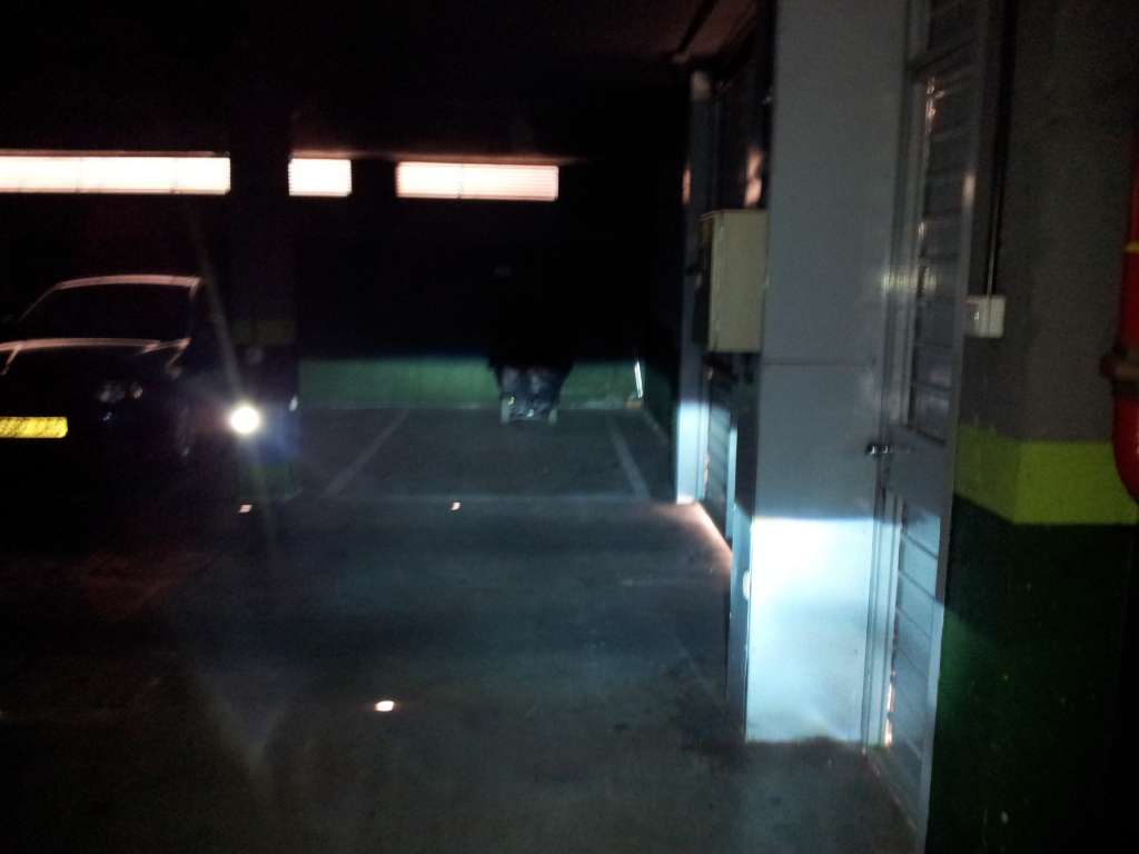

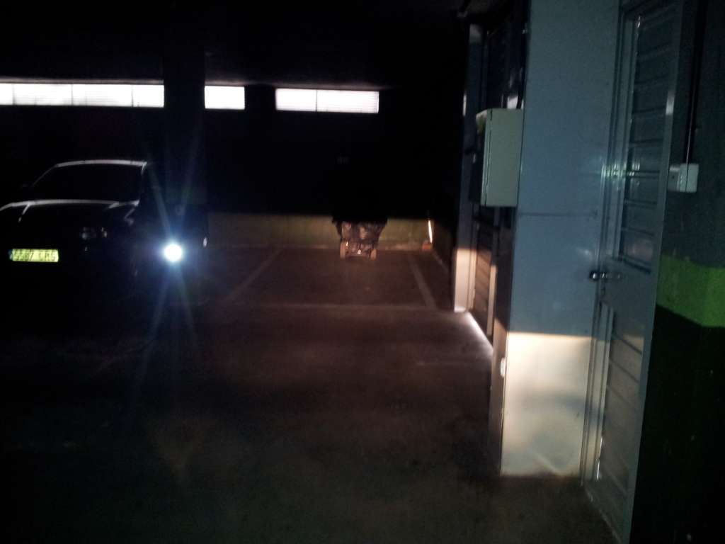

txaky21 Publicado 29 de Enero del 2013 Compartir Publicado 29 de Enero del 2013 Hola compañeros. Después de mucho pensar me decidí a cambiar las luces de mi Sd, por unas de xenon. La verdad es que ha sido más sencillo de lo que me imaginaba. Ahí tenéis el antes y el despues. Y el resultado, ha falta de una prueba nocturna, parece muy bueno. Enlace al comentario Compartir en otros sitios web More sharing options...

txaky21 Publicado 7 de Febrero del 2013 Autor Compartir Publicado 7 de Febrero del 2013 Los compre en dealextreme. Es uno que viene con 3200lm. Y 6000k. No lo encuentro, pero por ahi andara. Ya esta es el sku:172739 Cuando este en el ordenador pongo el enlace. Enlace al comentario Compartir en otros sitios web More sharing options...
txaky21 Publicado 7 de Febrero del 2013 Autor Compartir Publicado 7 de Febrero del 2013 Esos son los que e puesto. Lo que me preguntas, yo te voy a ser sincero. Yo solo recomiendo los xenon para poner en los faros tipo elipsoidal ( los que llevan lupa) El motivo, es que en los faros normales, producen deslumbramientos. Pero si quieres ponerlos, lo que debes mirar es el tipo de bombilla, si coinciden, no tienes problema. Enlace al comentario Compartir en otros sitios web More sharing options...
