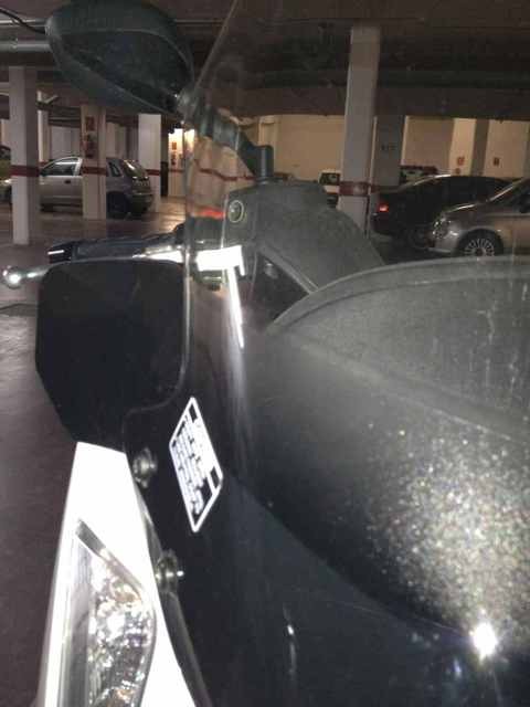

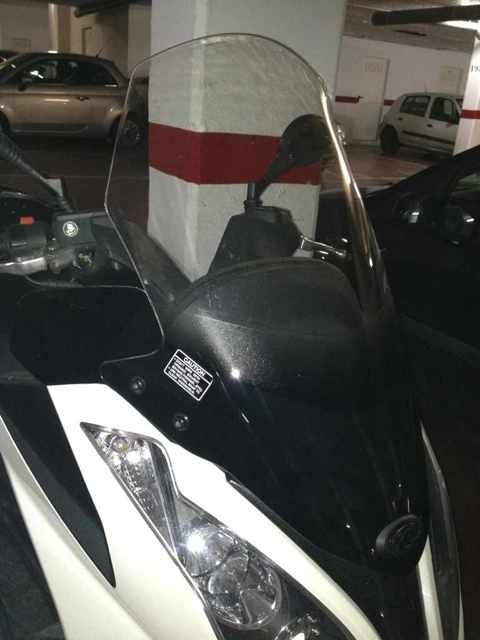

Invitado gredos22 Publicado 13 de Enero del 2013 Compartir Publicado 13 de Enero del 2013 Muy buenas familia. Este fin de semana he estado haciendo un trabajito en mi SD125. Se trata de unos añadidos a la cúpula de la SD de forma que funcionan como paramanos, desviando el viento hacia el exterior evitando así el frío en los dedos. Os adjunto el tutorial que he estado haciendo a medida que cortaba, doblaba, pintaba, ..... Como adelanto .... una fotito: Lo he probado sólo en una ocasión y os aseguro que se nota. He realizado un recorrido de unos 2 Km por la tarde a 5 grados y sin guantes (no se lo digais a nadie) para probar si realmente desvía la corriente de aire. El resultado no ha podido ser mejor (bueno ... todo es mejorable), quiero decir que ha sido muy bueno. He llegado a casa con las manos en su sitio y os puedo asegurar que hacía frío. Paramanosintegradosenlacpulaoriginal.pdf Espero que os sea de utilidad. Saludos Gredos22 Enlace al comentario Compartir en otros sitios web More sharing options...

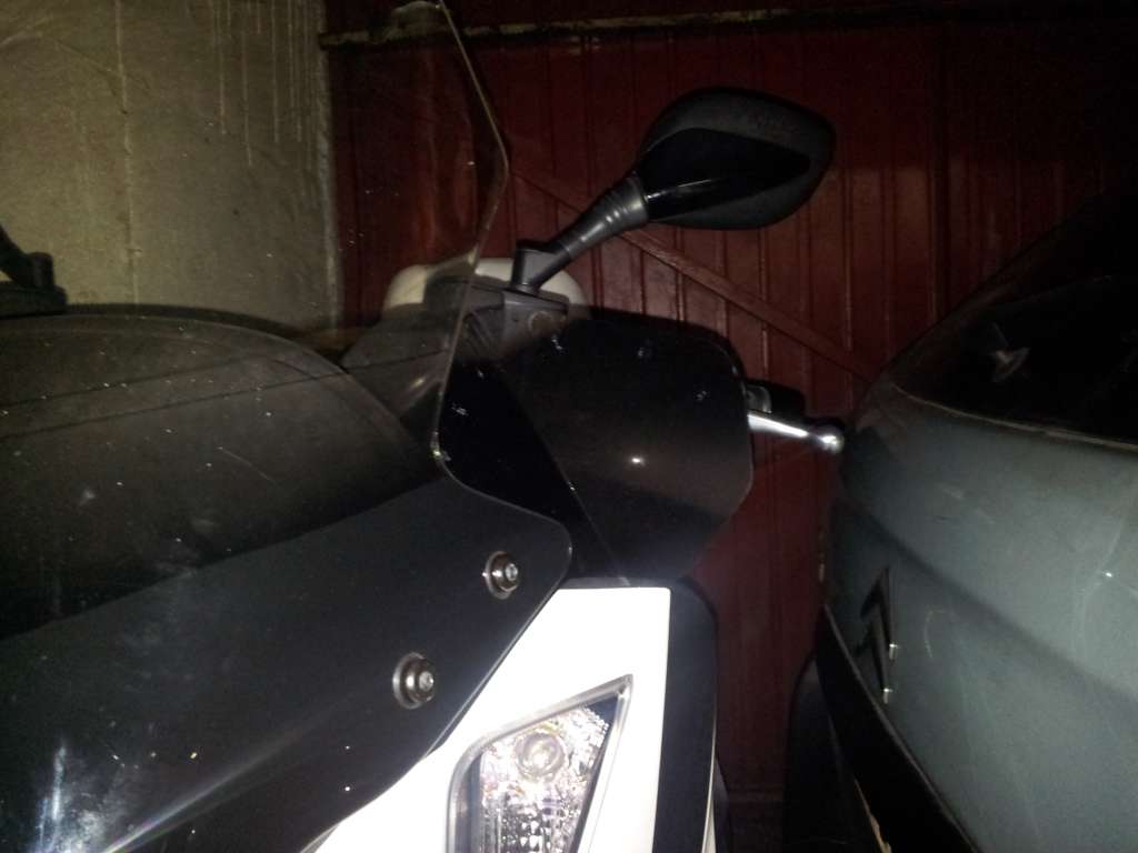

Invitado gredos22 Publicado 13 de Enero del 2013 Compartir Publicado 13 de Enero del 2013 Te han quedao muy bien, brico muy elaborado. El problema que le veo que como alguien pase cerca eso rompe fácil. Pero bueno. Un 10! Es posible que si. Si le das un golpe se podría partir, pero la pieza no llega a sobresalir de la maneta, por lo que si culebreas entre los vehículos darías antes con los puños que con el añadido. Además el ancho total de los paramanos coincide con el máximo ancho del carenado. Todo eso lo puedes ver en esta foto: Saludos Gredos22 Enlace al comentario Compartir en otros sitios web More sharing options...

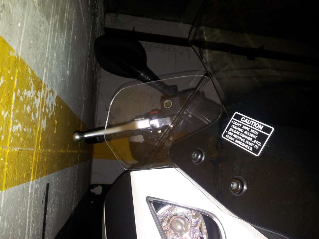

asturcon Publicado 13 de Enero del 2013 Compartir Publicado 13 de Enero del 2013 Con ese añadido, ¿puedes girar el manillar con normalidad? No lo parece. Enlace al comentario Compartir en otros sitios web More sharing options...
bautis Publicado 13 de Enero del 2013 Compartir Publicado 13 de Enero del 2013 En las fotos del brico se ve que si se puede,sin problema. Un brico de 10,muy bien explicado todo y el resultado a simple vista,inmejorable :okey :okey :okey Enlace al comentario Compartir en otros sitios web More sharing options...
Invitado gredos22 Publicado 13 de Enero del 2013 Compartir Publicado 13 de Enero del 2013 Con ese añadido, ¿puedes girar el manillar con normalidad? No lo parece. En la foto infeior de la página 8 puedes ver una prueba de que no interfiere en el recorrido del manillar. Pasa a unos centímetros del paramanos sin estorbar lo más mínimo. Por otra parte ... me alegro mucho de que os guste. Saludos Gredos22 Enlace al comentario Compartir en otros sitios web More sharing options...

asturcon Publicado 14 de Enero del 2013 Compartir Publicado 14 de Enero del 2013 Con ese añadido, ¿puedes girar el manillar con normalidad? No lo parece. En la foto infeior de la página 8 puedes ver una prueba de que no interfiere en el recorrido del manillar. Pasa a unos centímetros del paramanos sin estorbar lo más mínimo. Por otra parte ... me alegro mucho de que os guste. Saludos Gredos22 no encuentro esa foto. solo veo una página. Enlace al comentario Compartir en otros sitios web More sharing options...
Invitado gredos22 Publicado 14 de Enero del 2013 Compartir Publicado 14 de Enero del 2013 Con ese añadido, ¿puedes girar el manillar con normalidad? No lo parece. En la foto infeior de la página 8 puedes ver una prueba de que no interfiere en el recorrido del manillar. Pasa a unos centímetros del paramanos sin estorbar lo más mínimo. Por otra parte ... me alegro mucho de que os guste. Saludos Gredos22 no encuentro esa foto. solo veo una página. ¿? No entiendo a qué te refieres con que sólo ves una página. ¿No ves correctamente el arhivo?. En cualquier caso te dejo la foto a la que me refiero. Saludos Gredos22 Enlace al comentario Compartir en otros sitios web More sharing options...
asturcon Publicado 14 de Enero del 2013 Compartir Publicado 14 de Enero del 2013 A, claro, es que no había abierto el archivo adjunto. Has hecho un trabajo fino de verdad. Te quedan muy bien. ¿Has pensado fabricar una pequeña tirada para venderlas? Menuda putada para los de GIVI. Enlace al comentario Compartir en otros sitios web More sharing options...

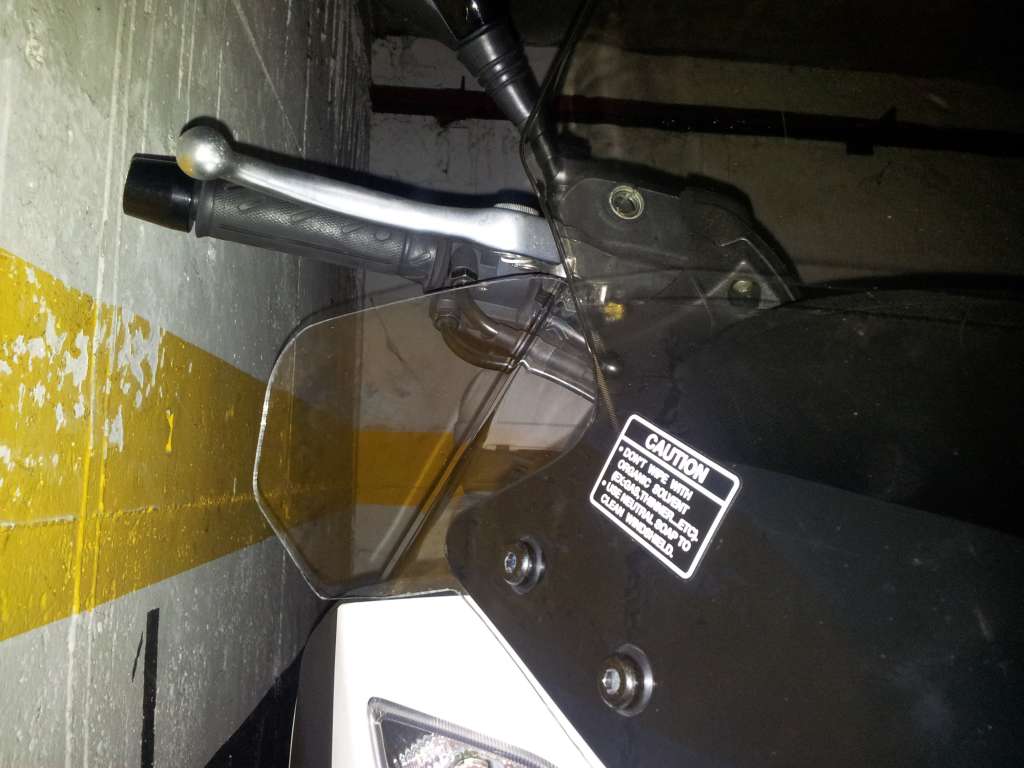

juanma19es Publicado 4 de Febrero del 2013 Compartir Publicado 4 de Febrero del 2013 Muchas gracias gredos22, copiado el tuto al 100% y resultado perfecto y no veas como se nota... Dejo algunas fotillos. Enlace al comentario Compartir en otros sitios web More sharing options...

jose_luis Publicado 31 de Octubre del 2013 Compartir Publicado 31 de Octubre del 2013 subo este post porque llega el frio y es algo sencillo y mas efectivo que unas incomodas manoplas Lo llevo puesto, los hice un poco mas grandes y sin pintar, asi no se ven tanto Recomendable al 200% Enlace al comentario Compartir en otros sitios web More sharing options...
