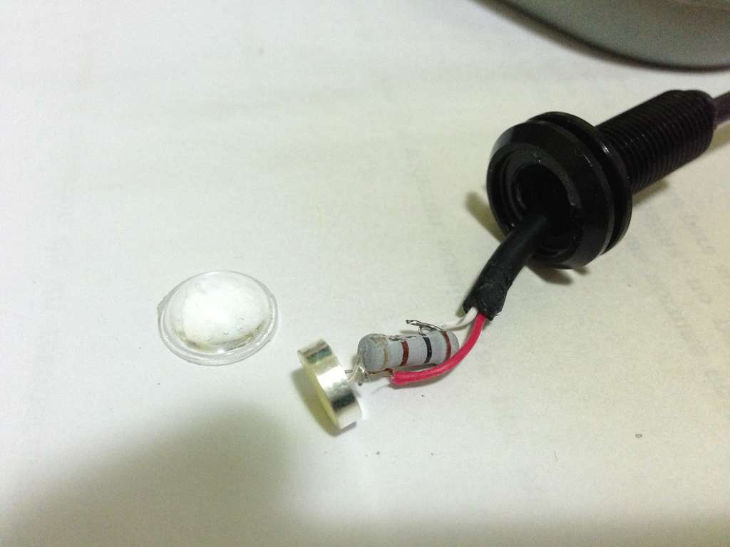

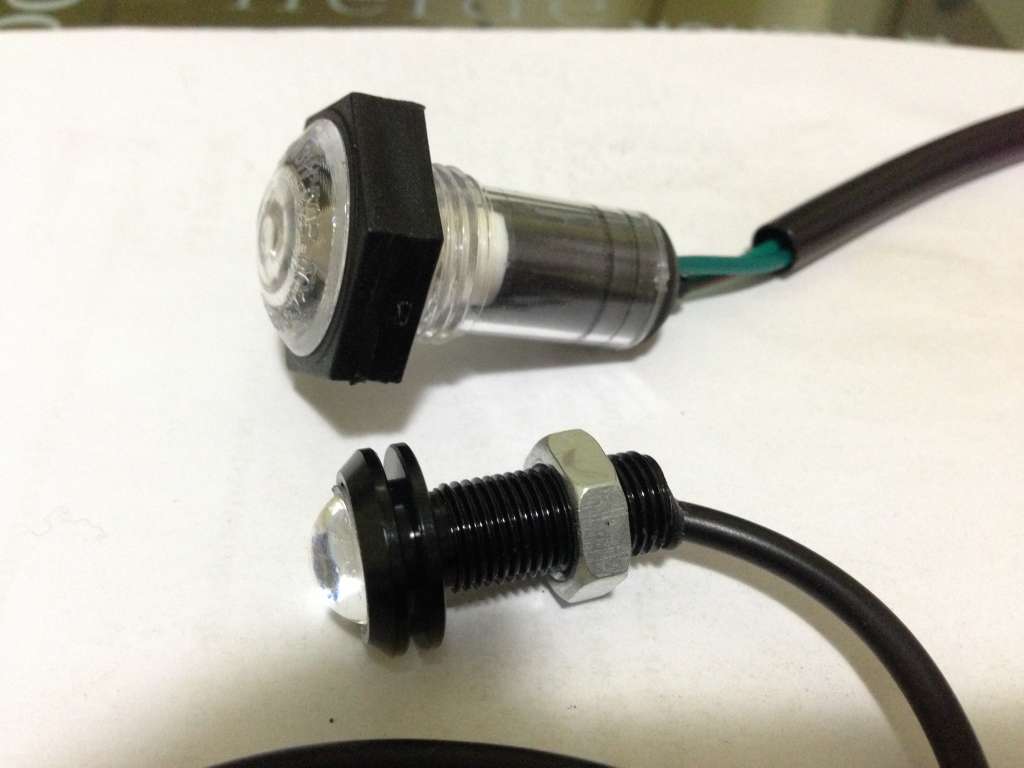

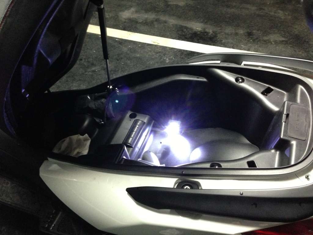

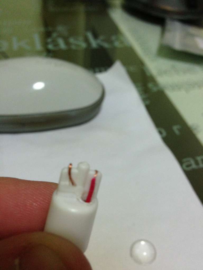

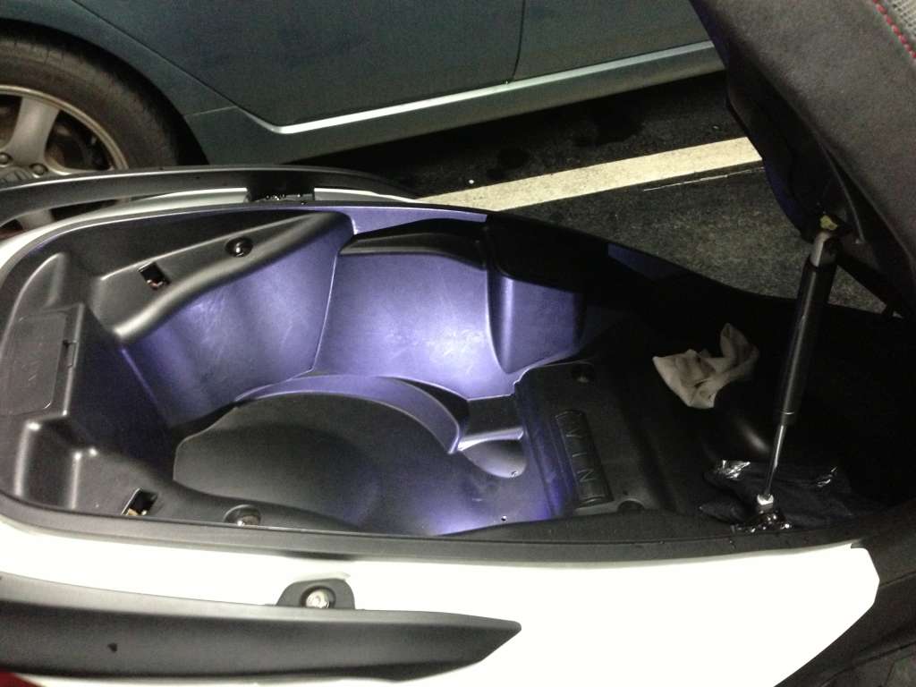

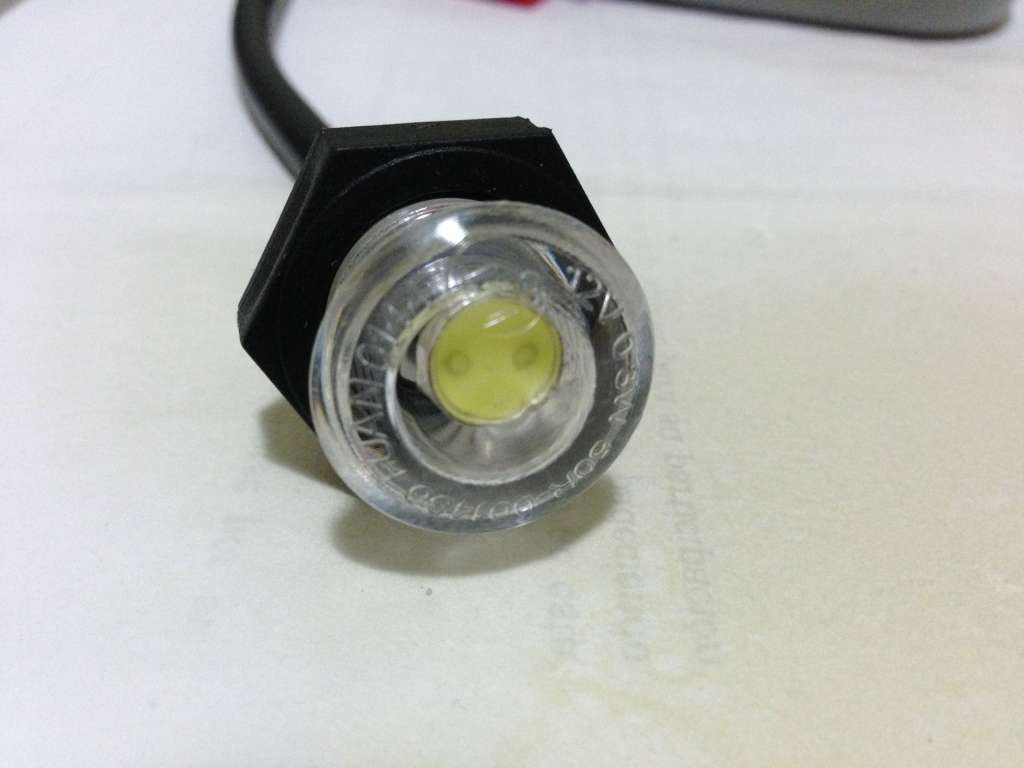

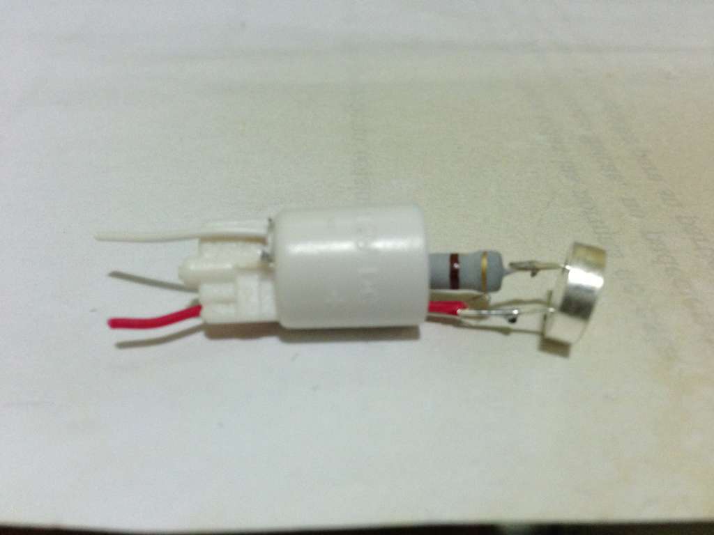

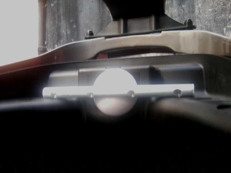

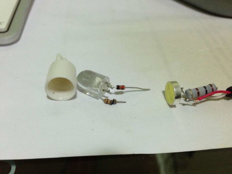

bato Publicado 12 de Marzo del 2013 Autor Compartir Publicado 12 de Marzo del 2013 Hola, ya me ha llegado la luz que pedi a dealextreme para cambiar la del asiento. La original creo que es de 0,5w y la de dealextreme de 2w. Ahora a no olvidarse nunca el asiento abierto XD Esto es lo que alumbra la luz de serie a 1 m de la pared: Y esto lo que alumbra la de dealextreme a 1 m tambien: Pero me he encontrado una pega, la luz es mas pequeña que el agujero quel asiento, asi que se cuela por el (Seguramente con un par de arandelas grandes lo solucionaria, pero no me gusta como quedaria) Asi que he hecho un poco de bricolaje. Primero he desmontado la lampara de Dealextreme. Con un alicate fino he quitado la "lupa" que tiene al final del led y luego he empujado por dentro (desde donde el cable) con un destornillador pequeño para sacar el led. He desmontado la bombilla original (rompiendola) tirando de ella con un alicate, y luego he agrandado los agujeros de los alambres para pasar los cables del led He tenido cuidado de que el mas y menos queden donde los originales (ya que esta escrito en el casquillo) Y simplemente he pasado los cables y los he pelado (con mucho cuidado que son muy finos) para dejarlos como los alambres Y lo he enchufado dentro del conector como estaba la bombilla original. Queda asi y ahora al quitarle la lupa que tenia la bombilla original, el haz de luz es mayor y alumbra un mayor angulo Este es el resultado De todas maneras, puede que me esté equivocando con respecto a la potencia de la luz. Ya que he usado un transformador de 1W para hacer las pruebas, y la bombilla es de 2W , por tanto que iluminaría el doble que en las pruebas de casa. Es algo complicado, aunque si eres un poco habil en poco mas de media hora ya lo tienes. Lo he puesto por si a alguien le es util la informacion, ya que no hay bombillas con ese conector de mas potencia Ahora a instalarla en la moto Tras instalarla le hecho un par de fotos, por desgracia hay una fluorescente de 2 bombillas justo encima, asi que no creo que se aprecie demasiado bien la luz que da el invento Un saludo Enlace al comentario Compartir en otros sitios web More sharing options...
