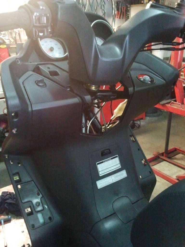

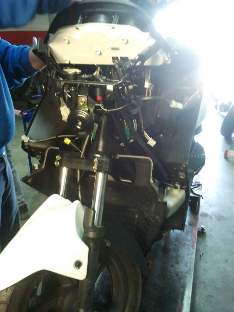

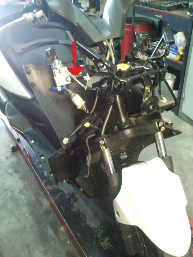

Aparatoso Publicado 26 de Diciembre del 2012 Compartir Publicado 26 de Diciembre del 2012 Muy buenas compañeros! Abro este hilo porque aunque haya alguno más haciendo referencia a este tema quería aclarar un poco los cuatro puntos que he encontrado en mi SD (con ayuda de mi amigo mecánico) que son más propensos a generar ruidos. 1º El caballete de la moto, sobretodo el muelle que hace que se sostenga arriba, al ser dos muelles, uno va dentro de otro, genera unos ruidos que me estaban volviendo loco! Era como unas chapas tocandose y parecia ser por la parte de delante pero era el caballete. Engrasado bien se elimina totalmente. 2º Si abrimos la moto y nos fijamos en el bombín encontramos que sale un cable de acero que toca justo en la dirección, hay un poco de cinta doble cara para que quede fijo y eliminamos ese ruido. 3º La matrícula, aunque es un ruido que en mi caso solo sonaba al arrancarla y subida al caballete lo solucionamos de la misma manera que el del cable de acero del bombín un poco de doble cara y listo. 4º Y el último ruido que podemos notar es el embrague, en mi caso no era algo muy acentuado y con el desgaste se notaba como apenas se notaba, ante este y por tema de la garantía, si es muy acentuado al taller, si no, tiempo y kilometros y solucionado. Bueno perdonad por este tochazo y espero que os sirva! Felices fiestas a tod@s! :beer Enlace al comentario Compartir en otros sitios web More sharing options...
