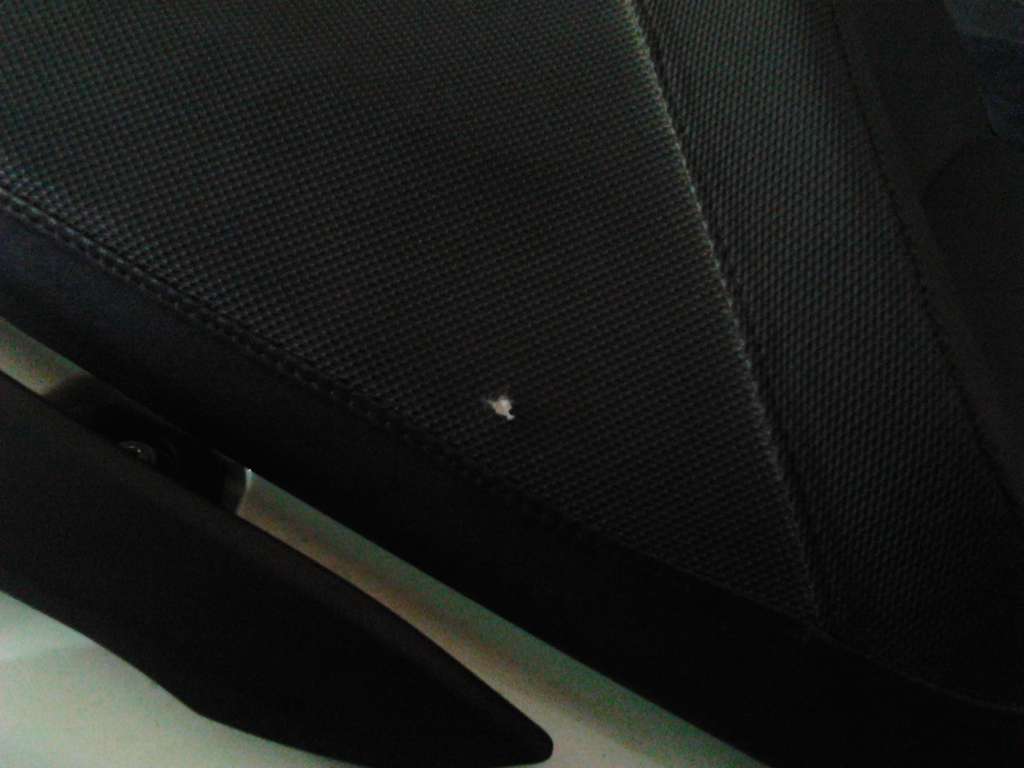

Invitado manujav21 Publicado 3 de Noviembre del 2012 Compartir Publicado 3 de Noviembre del 2012 pues eso. el otro dia monte a mi vieja y cuando se bajo se le enganchó la cremallera de la bota en el sillon y le hizo un pequeño agujero, como el dde la quemadura de un cigarro. :-) alguien sabe alguna forma de repararlo sin ponerle cinta aislante? saludos Enlace al comentario Compartir en otros sitios web More sharing options...
bautis Publicado 3 de Noviembre del 2012 Compartir Publicado 3 de Noviembre del 2012 Complicado.Lo que puedes hacer es soltar las grapas y reparar por dentro pegando una pieza que cubra el agujero y volver a grapar.Otra cosa no se me ocurre Enlace al comentario Compartir en otros sitios web More sharing options...
Invitado ctcafamily Publicado 3 de Noviembre del 2012 Compartir Publicado 3 de Noviembre del 2012 Manu haz lo que hablamos, busca un trozo de goma y lo pegas con pegamento de parche ( que se parezca lo mas posible)podias intentar buscar en un desguace, a la hora de quitar grapas pues ya se lo pones todo nuevo pienso yo. un saludo Enlace al comentario Compartir en otros sitios web More sharing options...

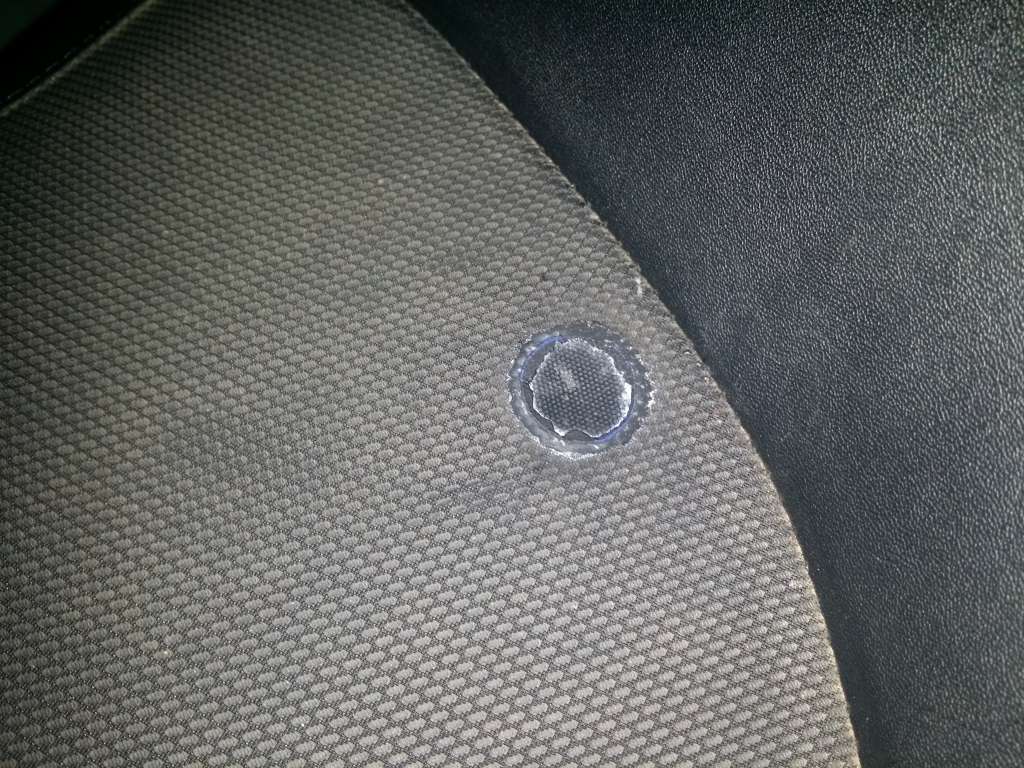

Invitado manujav21 Publicado 6 de Noviembre del 2012 Compartir Publicado 6 de Noviembre del 2012 ya esta arreglado sellante aerunautico PR 1782 B2 Enlace al comentario Compartir en otros sitios web More sharing options...
mack Publicado 7 de Noviembre del 2012 Compartir Publicado 7 de Noviembre del 2012 Como te a quedado el injerto?? Enlace al comentario Compartir en otros sitios web More sharing options...
jmorale Publicado 7 de Noviembre del 2012 Compartir Publicado 7 de Noviembre del 2012 Eso. Una foto para saber como solucionar estos "pequeños" problemas Enlace al comentario Compartir en otros sitios web More sharing options...
Invitado manujav21 Publicado 8 de Noviembre del 2012 Compartir Publicado 8 de Noviembre del 2012 esto erea lo que tenia luego le hago una al remedio Enlace al comentario Compartir en otros sitios web More sharing options...

lito69 Publicado 7 de Marzo del 2015 Compartir Publicado 7 de Marzo del 2015 Bueno, no me voy a quejar de que no contestan y hacer yo lo mismo. Le puse un parche de bici y aunque cutre al menos queda bien, no se cuela el agua y queda bien pegado, el pegamento es como que derrite el plastico un poquito y lo une todo. Enlace al comentario Compartir en otros sitios web More sharing options...
