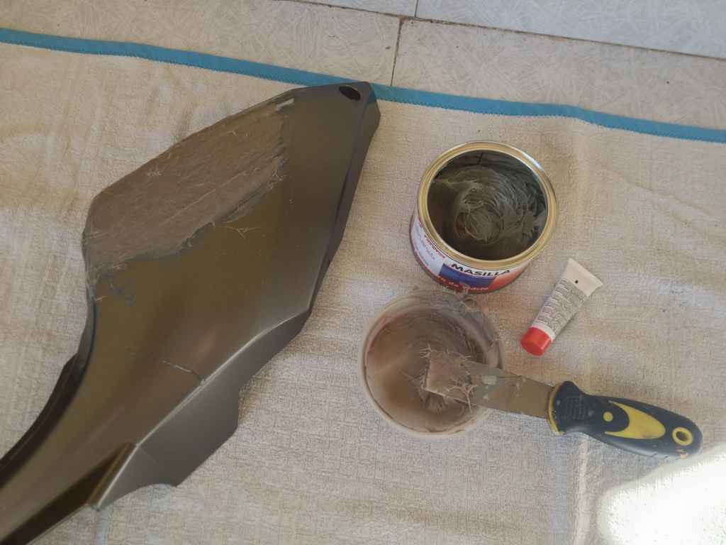

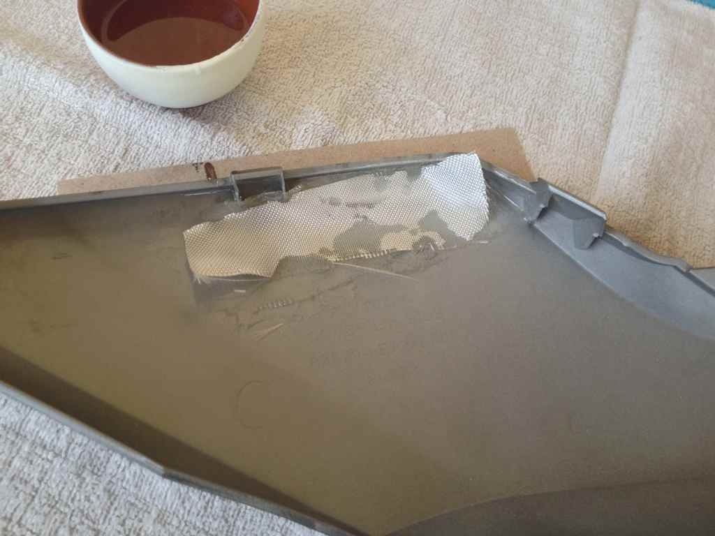

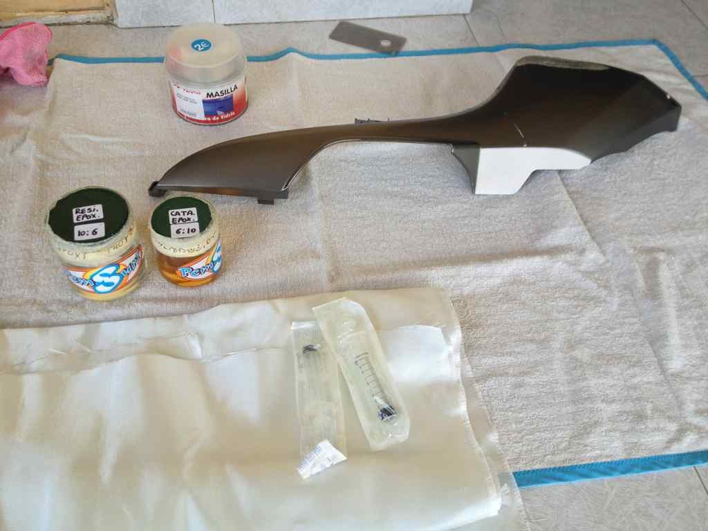

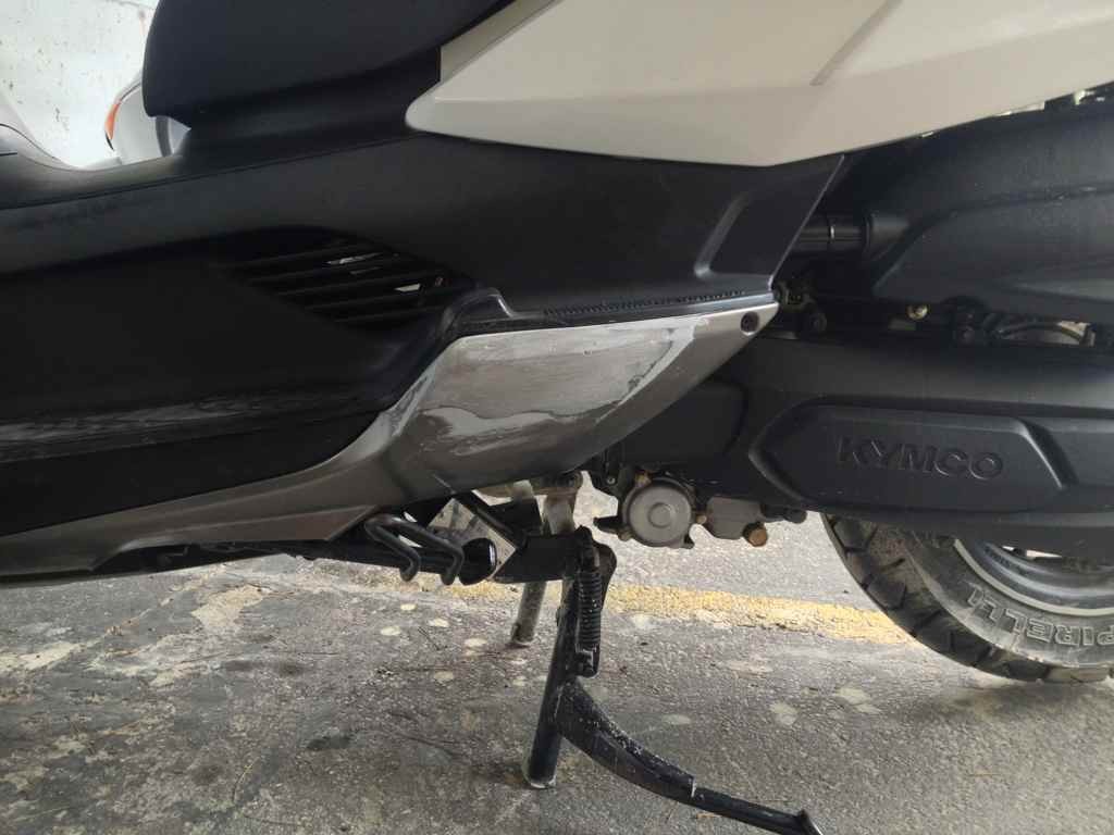

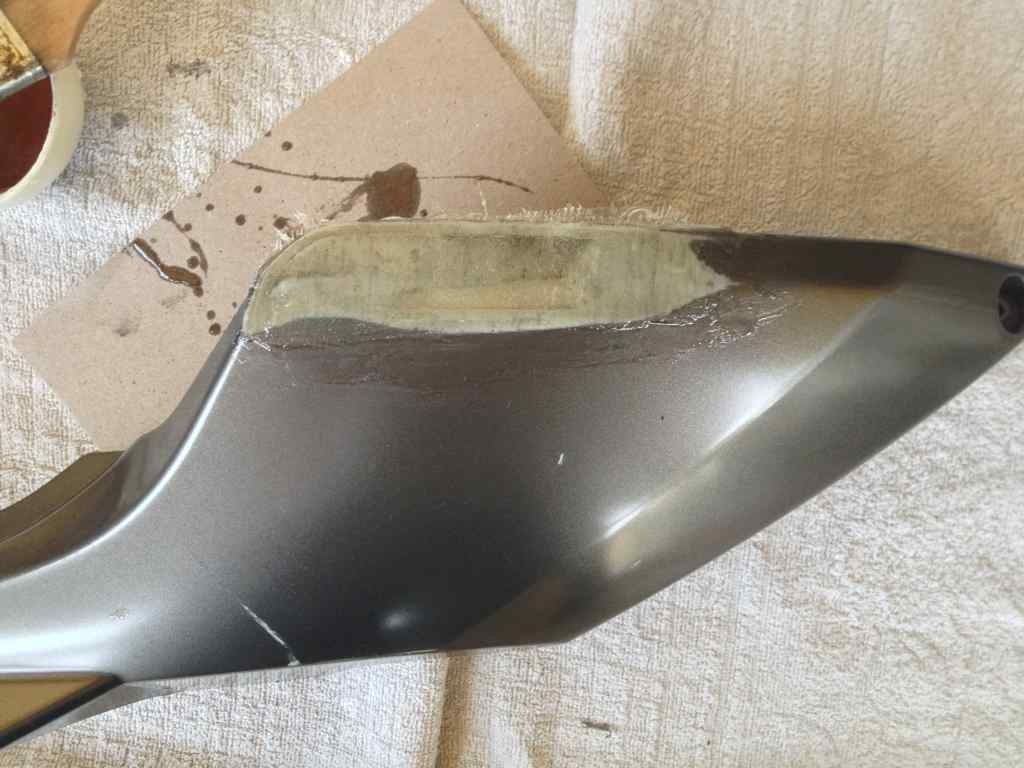

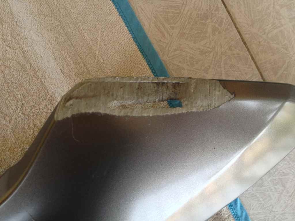

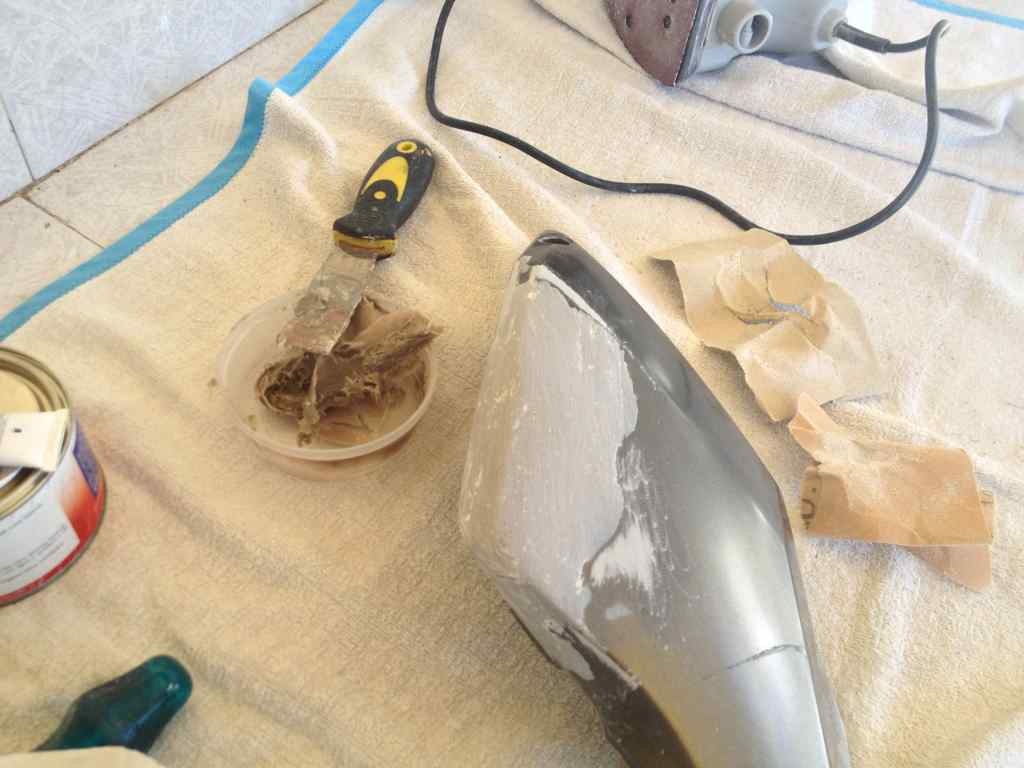

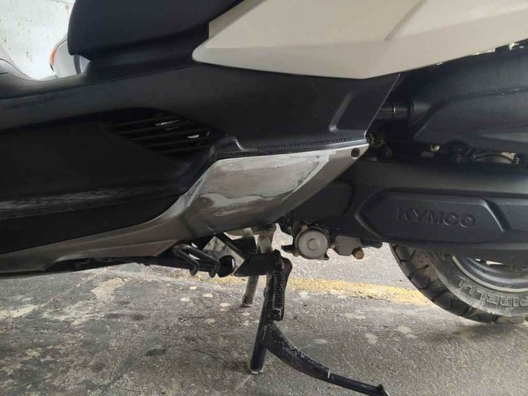

ghonz Publicado 29 de Septiembre del 2012 Compartir Publicado 29 de Septiembre del 2012 Pues por fin comienzo a reparar los daños producidos por un pequeño arrastrón... Los materiales que voy a utilizar... Resina epoxi, catalizador epoxi, tela de fibra de vidrio y masilla de fibra de vidrio, jeringuillas para las proporciones de la resina y catalizador, brocha para aplicarla y lija... Muuuucha lija (la cervecita es opcional) a lo mejor no son los materiales idóneos así que de salir mal ya tendremos de que reirnos. Primeramente he lijado la pieza por ambos lados para que la resina se agarre lo mejor posible. Luego 3 capas de tela de fibra de vidrio por cada lado... Ahora a esperar que seque bien para lijar, enmasillar y volver a lijar... To be continued.... Tapatalkeado desde un aparato que además sirve para recibir llamadas.... Que brujería es esta????? Enlace al comentario Compartir en otros sitios web More sharing options...

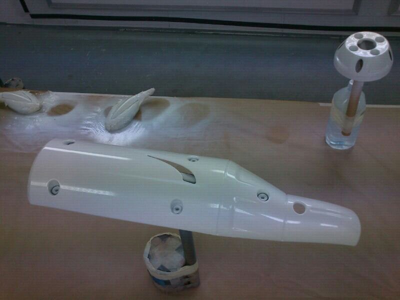

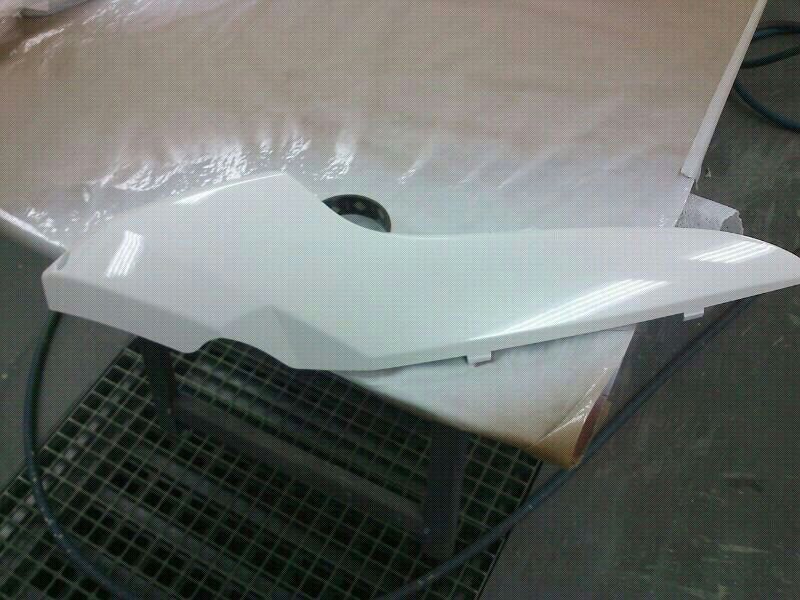

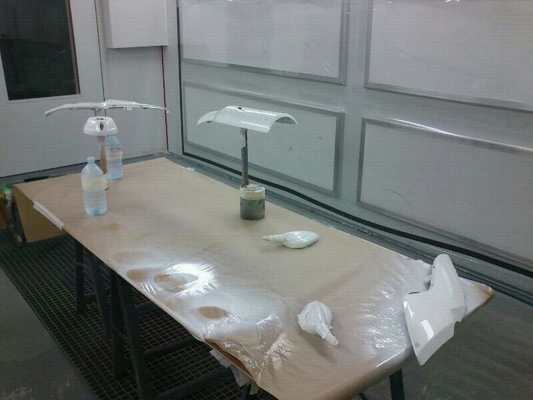

pedrogolf73 Publicado 30 de Septiembre del 2012 Compartir Publicado 30 de Septiembre del 2012 La mía es sd125 blanca, me la pintó un pintor especialista en eso, según me contó la pintura para lo que tu pinté le costó 37 euros (300grms y le sobro poco poco) Es bicapa (blanca y perlada)ademas de un tratamiento para que pegue y laca. Me cobro 60 euros incluida pintura, barato barato, ahí va una foto de todas las piezas Enviado desde mi GT-I9100 usando Tapatalk 2 Enlace al comentario Compartir en otros sitios web More sharing options...
ghonz Publicado 30 de Septiembre del 2012 Autor Compartir Publicado 30 de Septiembre del 2012 La mía es sd125 blanca, me la pintó un pintor especialista en eso, según me contó la pintura para lo que tu pinté le costó 37 euros (300grms y le sobro poco poco)Es bicapa (blanca y perlada)ademas de un tratamiento para que pegue y laca. Me cobro 60 euros incluida pintura, barato barato, ahí va una foto de todas las piezas Enviado desde mi GT-I9100 usando Tapatalk 2 Tomando nota... mañana mismo me pongo a buscar ya que pistola y compresor tengo... espero no chapucear mucho... jajaja Enlace al comentario Compartir en otros sitios web More sharing options...

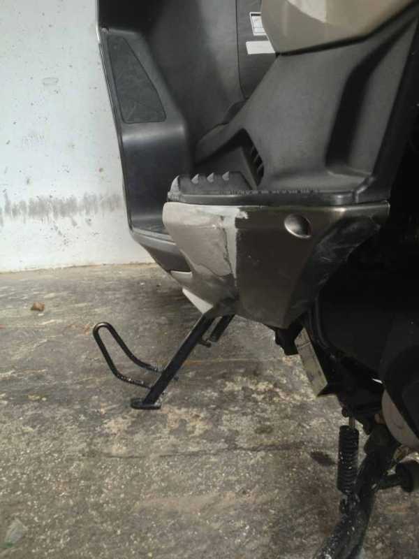

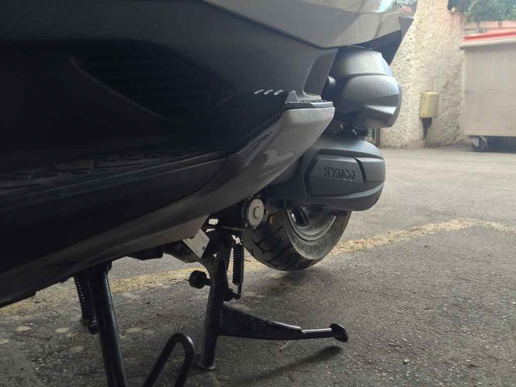

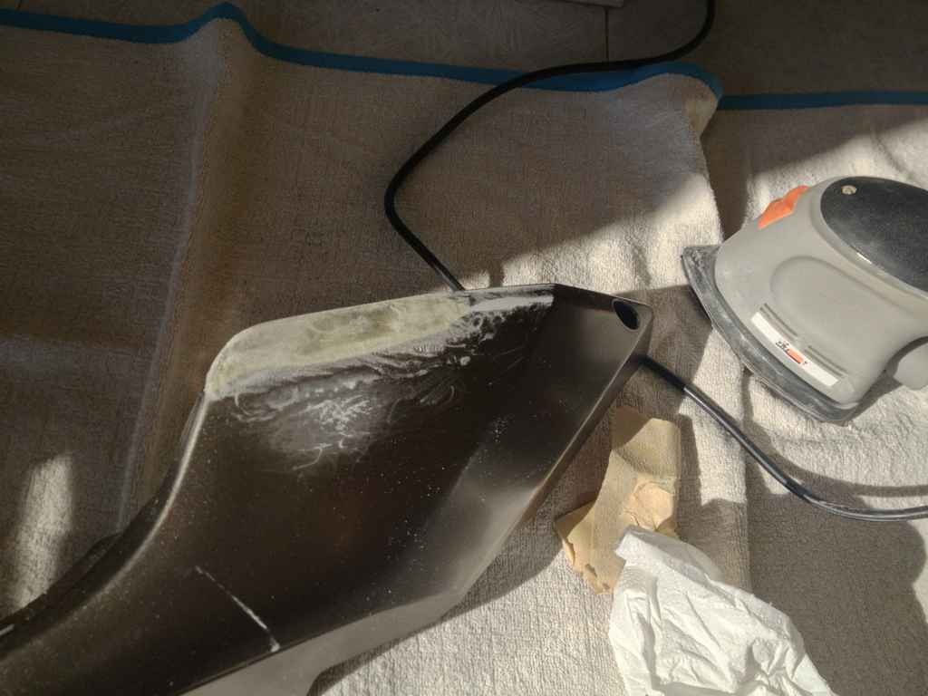

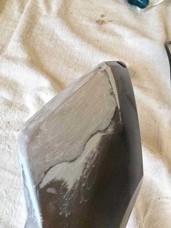

ghonz Publicado 30 de Septiembre del 2012 Autor Compartir Publicado 30 de Septiembre del 2012 Pues seguimos... A lijar la fibra de vidrio!!!! Y despues enmasillar.... 30 minutos despues ya puedo lijar la masilla (como me ha sobrado bastante de la mezcla le e dado también por dentro aunque no es necesario) Y más lija.... Si se quiere dejar bien esto es importantísimo Y bueno.... Aqui la pieza ya montada a la espera de la decisión pintura-vinilo carbono... No se si se aprecia bien pero ha quedado de maravilla... Liso, con la misma forma de la pieza... Vamos que, modestia a parte, soy un artista... Jajajaja (que no tengo abuela) Tapatalkeado desde un aparato que además sirve para recibir llamadas.... Que brujería es esta????? Enlace al comentario Compartir en otros sitios web More sharing options...
ghonz Publicado 30 de Septiembre del 2012 Autor Compartir Publicado 30 de Septiembre del 2012 Dónde se puede comprar ese tipo de material? Qué tipo de lija? Gracias! La mayoría del material (resina y catalizador epoxi, telas de fibra...etc) me lo suministra un fabricante de tablas de surf y windsurf, tengo incluso tela de carbono y de kevlar pero me parecía excesivo utilizarlas para esta reparación...jejeje. En sitios de náutica puedes encontrar la mayoría de estos materiales ya que se usan también para la reparación de los cascos de los barcos, La masilla de fibra de vidrio la he visto en ocasiones en sitios estilo feu-vert o Norauto. En cuanto a la lija, para empezar he utilizado una de grano gordo para quitar las primeras capas, luego según vayas avanzando y quieras ir afinando lija más fina, eso va según el tacto de cada uno. Yo tiro mucho de lijadora eléctrica ya que se adelanta mucho en las primeras pasadas, eso si, si no tienes práctica mejor a mano, aunque cueste más tiempo, para no pasarte y tener que empezar de nuevo. Enlace al comentario Compartir en otros sitios web More sharing options...
