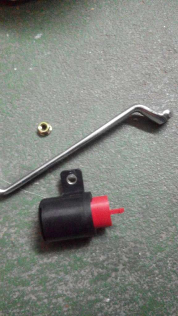

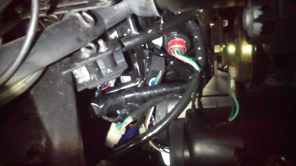

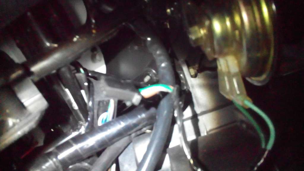

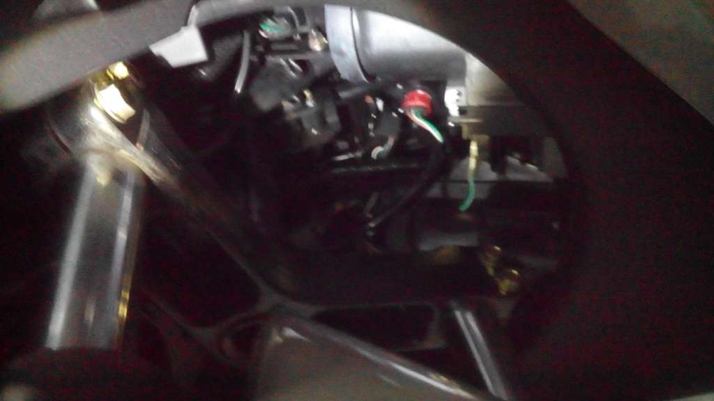

Mini-yo Publicado 16 de Marzo del 2016 Compartir Publicado 16 de Marzo del 2016 Para todos los que tenéis el problema de cadencia variable de intermitentes,hoy la he llevado como os había dicho y el mecánico quería que se la dejase allí cuatro o cinco días ya que había que desmontar todo el frontal para acceder al relé,y mientras no le contestaste kimco no la repara,pos bien ayer de noche con una linternita localicé el relé y se puede sacar sin desmontar nada ,por lo tanto se lo he dicho y me dijo que si yo era capaz que lo hiciese.Me he puesto a ello y como aún lo tiene que pedir pues està en garantía sólo se lo he desenchufado y he probado otro que tenía allí y perfecto,problema solucionado,ahora a esperar que le manden mi relé en garantía y desmontó y monto yo mismo pero sin tocar el frontal para nada. Enlace al comentario Compartir en otros sitios web More sharing options...
elraton1980 Publicado 17 de Marzo del 2016 Compartir Publicado 17 de Marzo del 2016 estaría genial alguna fotillo de el curro.. un saludo guauuu_ guauuu_ guauuu_ guauuu_ Enlace al comentario Compartir en otros sitios web More sharing options...
Mini-yo Publicado 17 de Marzo del 2016 Compartir Publicado 17 de Marzo del 2016 Eso está hecho cuando pueda las hago y las pongo,no tiene ciencia ninguna, el relé lo localizas muy fácil ,metes la mano por debajo del frontal de la moto y es cilíndrico y de color rojo sujeto por un sólo tornillo de diez a una pestaña,casi al centro detrás de los faros.ah y si lo tocas con la mano funcionando notas el clic,clac,no tiene pérdida. Enlace al comentario Compartir en otros sitios web More sharing options...
johnnynho Publicado 17 de Marzo del 2016 Compartir Publicado 17 de Marzo del 2016 Para todos los que tenéis el problema de cadencia variable de intermitentes,hoy la he llevado como os había dicho y el mecánico quería que se la dejase allí cuatro o cinco días ya que había que desmontar todo el frontal para acceder al relé,y mientras no le contestaste kimco no la repara,pos bien ayer de noche con una linternita localicé el relé y se puede sacar sin desmontar nada ,por lo tanto se lo he dicho y me dijo que si yo era capaz que lo hiciese.Me he puesto a ello y como aún lo tiene que pedir pues està en garantía sólo se lo he desenchufado y he probado otro que tenía allí y perfecto,problema solucionado,ahora a esperar que le manden mi relé en garantía y desmontó y monto yo mismo pero sin tocar el frontal para nada. El mecánico ya se estaba frotando las manos con la mano de obra no? Vaya tela Enlace al comentario Compartir en otros sitios web More sharing options...
Mini-yo Publicado 18 de Marzo del 2016 Compartir Publicado 18 de Marzo del 2016 Hola os pongo unas fotillos de el relé de intermitentes,es el rojo y está fácil de sacar con una llave de estrella de 10 ,se ve perfecto delante de la bocina .Siento que no se vea mejor pero no me deja poner más o no sé,es muy fácil sólo hay que aflojar la tuerca un poco que luego va con la mano,ayudaros de una linternita y vereis que fácil Enlace al comentario Compartir en otros sitios web More sharing options...
