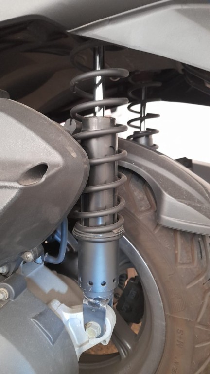

ender2004 Publicado 29 Julio Autor Compartir Publicado 29 Julio Mi amortiguador es como este. Enlace al comentario Compartir en otros sitios web More sharing options...

avila2474 Publicado 29 Julio Compartir Publicado 29 Julio Se regulan abajo. 1 es muy blando, 5 es más duro. Salen de fábrica en el 3. Si llevas pasajero se recomienda en el 4 o 5. Si no, 2 o 3. Es cuestión de probar. A abhang le gusta esto Enlace al comentario Compartir en otros sitios web More sharing options...

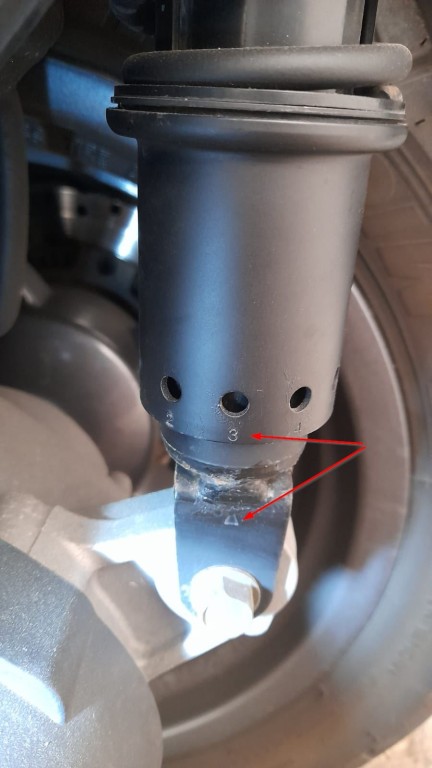

ender2004 Publicado 29 Julio Autor Compartir Publicado 29 Julio El amortiguador es así, y los números y la señal de ajuste los marcados con la flecha. El problema es que la flecha estaba tapada con pintura, parece que para tapar la soldadura. Problema resuelto, ahora a ver el ajuste adecuado, aunque creo que no se nota mucho. Gracias a todos. Enlace al comentario Compartir en otros sitios web More sharing options...

ender2004 Publicado 29 Julio Autor Compartir Publicado 29 Julio hace 40 minutos, XTR dijo: Y como la encuentras, dura o floja¿? Pues, cuando cambié de 3 a 4, mi mujer no notó nada. y estos días lo llevaba al 1 y me pareció que tocaba mucho con los pies al estar parado. Le he puesto el 2 a ver, pero no se... los baches los noto igual cuando vamos 2, que es la mayoría de veces. Os iré diciendo según pruebe Enlace al comentario Compartir en otros sitios web More sharing options...
