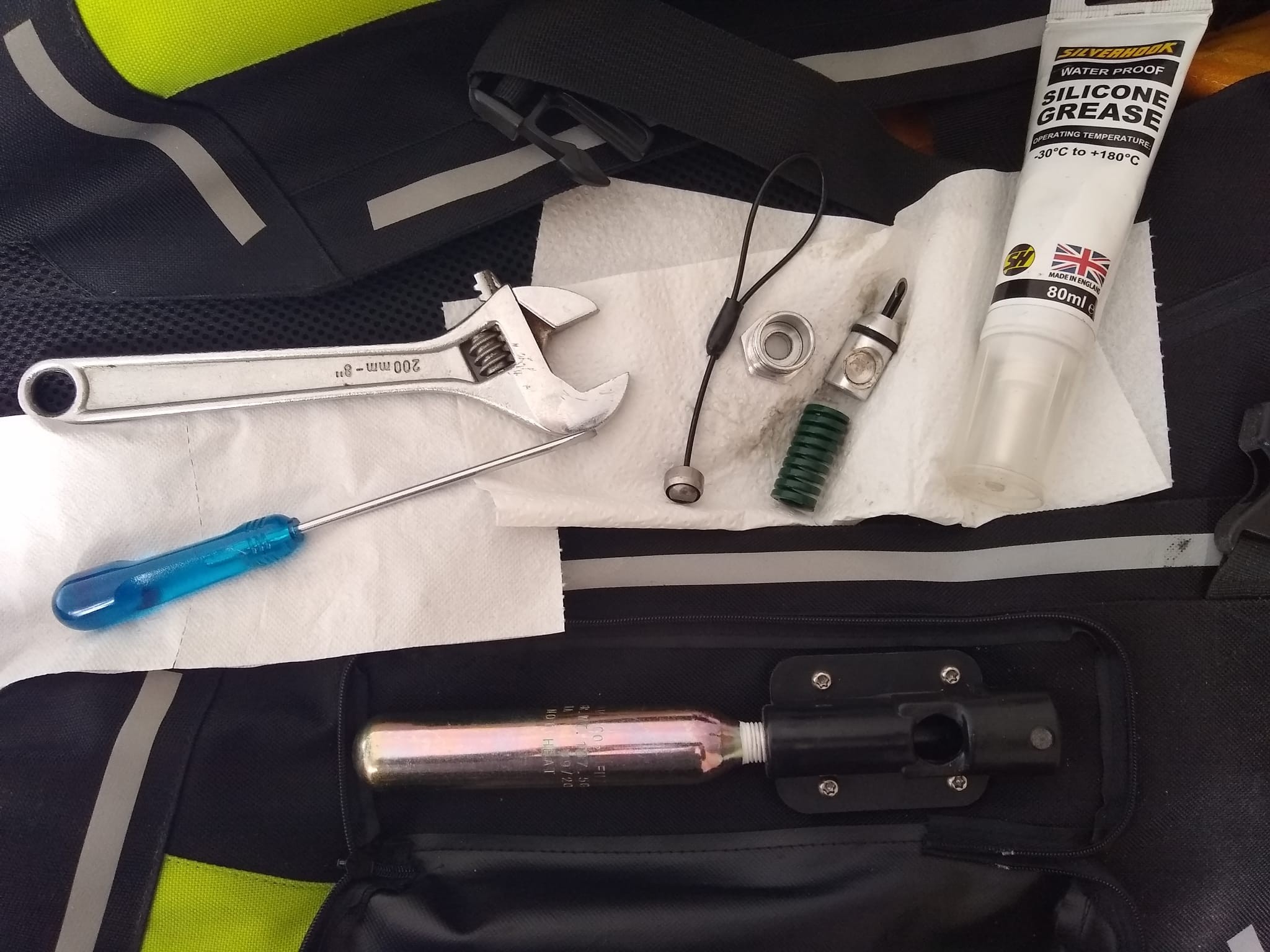

Rogers Publicado 21 de Enero del 2025 Compartir Publicado 21 de Enero del 2025 En 17/1/2025 a las 7:56, JOKAWA dijo: Gracias ,lo voy a intentar con cepillo y jabon tipo lagarto a ver que tal queda Puede que el jabón Lagarto sea demasiado agresivo con la membrana... yo me limitaría a darle una buena friega con agua tibia y jabón neutro como menciona @abhang, que quede bien empapado un buen tiempo para que vaya saliendo la suciedad, al ser tejido resistente de cordura le puedes meter con un cepillo de celda algo dura-> enjuagar bien-> dejar secar y listo. Intentar que no le entre demasiada agua al dispositivo de inflado, o bien casi mejor sería desmontarlo sacando el cartucho de CO2 y las partes desmontables del mismo... luego una vez seco el chaleco al volver a montar el mecanismo hay que aplicarle un poco de grasa al muelle, pistón y bola del cable. Pd. asumo que se trata de limpiar un chaleco airbag de accionamiento mecánico, no de uno electrónico. A abhang le gusta esto Enlace al comentario Compartir en otros sitios web More sharing options...

Rogers Publicado 22 de Enero del 2025 Compartir Publicado 22 de Enero del 2025 hace 4 horas, JOKAWA dijo: Muchas gracias compi por los consejos pero la bola la desmontare al igual que el cartucho tengo pensado darle con aire con un compresor que tengo en el garaje para evitar echarle grasa(bola de acero) eso no lo veo ,por lo demás gracias 😃 Bueno no creas es un tema importante... es conveniente asegurarse de que no pueda quedarse ninguna parte encallada o agarrotada dentro del mecanismo del cilindro. Piensa que el pistón/aguja va con una junta de caucho que se ha de mantener hidratada para que con el tiempo no se deteriore y haga bien su función... Lo suyo es aplicarle una ligera capa de grasa de silicona que aparte de hidratar y proteger la goma es completamente neutra sin que afecte a plásticos, tejido y costuras. A abhang le gusta esto Enlace al comentario Compartir en otros sitios web More sharing options...
