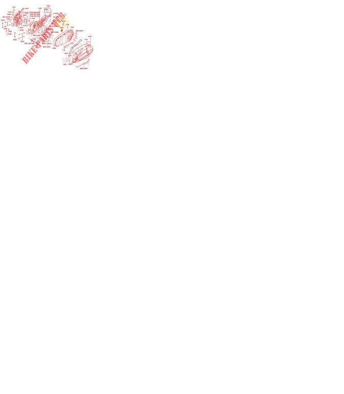

Arnold Publicado 1 de Mayo del 2023 Compartir Publicado 1 de Mayo del 2023 Muy buenas, desde hace unos meses vengo observando pérdida de valvulina por el testigo que hay próximo a la rueda trasera. La condenada SD me echa una gota en cada salida con la mala suerte que en nuestras SD cae en la cara interior del neumático trasero. Desde que me ocurre esto me voy fijando en las SD que veo en la calle y casi todas pierden por el mismo sitio. Mi sorpresa es que en el despiece oficial no aparece las referencia de dicho retén situado a la salida de la caja de engranajes. En la foto del despiece aparece un retén que se sitúa en el eje del embrague justo antes del rodamiento, pero en el eje de salida hacia la rueda no aparece ni dubujo ni referencia de dicho retén. Alguien he echa una mano con este tema? Muchas gracias de antemano Enlace al comentario Compartir en otros sitios web More sharing options...
Tiritos Publicado 3 de Mayo del 2023 Compartir Publicado 3 de Mayo del 2023 Hola. Efectivamente en ese despiece no se ve el retén del lado rueda, para verlo, tienes que buscar en la viñeta del cárter de cigüeñal. Es la pieza nº 91255 retén de 34x52x7 referencia Kymco 91255 KHE7-900 Un saludo Enlace al comentario Compartir en otros sitios web More sharing options...
