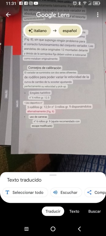

A continuación os adjunto una captura traducida del manual del variador sobre el tema de que rodillos escoger segun el uso que queráis darle .Screenshot_2023-04-08-11-31-56-229.thumb.jpg.28a70b2ad6079aab2655740b4fff9bfb.jpg
Por si no se ve la imagen os explico las recomendaciones de rodillos según malossi para su variador son
-Para un uso turismo (o si hacéis más carretera) : seis rodillos de 12,5g en total 75g.

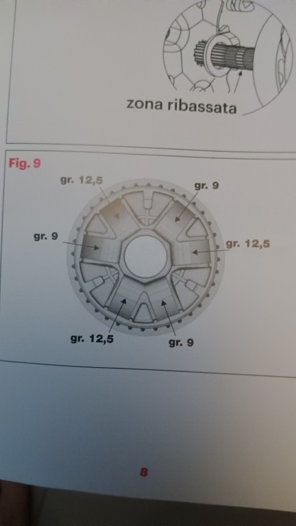

-Para un uso deportivo : tres rodillos de 12,5g y tres de 9g en total 64,5g  (luego pongo foto del manual sobre como los intercalan ).
-Para uso Racing : seis rodillos de 9g en total 54 g (ajuste recomendado con escape modificado)
