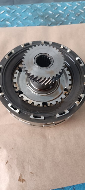

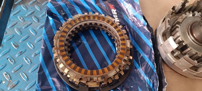

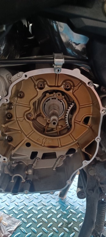

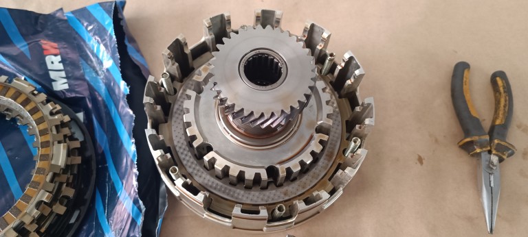

No, no el ruido y solo habiendo limpiado los tamices una vez tenía la presión de aceite correcta desapareció, desde la limpieza hice unos 600km y sin problemas pero sabía que los discos estaban en descomposición y así era, de todas formas están más enteros de lo que pensaba, pero bueno ya están los malossi con muelles intermedios, la moto ya está montada y arrancó sin problemas , ya aproveche para cambio de bujías , aproveche también y le he instalado un sistema de contacto y arranque por bluetooth así será más diferente entre hoy y mañana estará montada y lista
Buen trabajo Palmer4x, y me alegro solucionases el tema a tiempo, tenías todos los números para gripar motor de haber seguido...
Yo tambien le acabo de poner discos Malossi, a ver como van, lo único que yo he puesto los muelles negros, los más suaves,
Gracias por compartir!
Si la moto funcionando, le puse el kit intermedio de muelles y la sensación es muy rara la moto se revoluciona y después cuando agarra sale como un tiro y recupera mejor pero par el día a día tienes que acostúmbrate que ese primer toque de gas coge vueltas pero no tira... Lo iré probando y a las malas volver a desmontar y poner muelles negros, después de comprar el útil para el embarque es sencillo , para los muelles no hay que desmontar todos los discos
