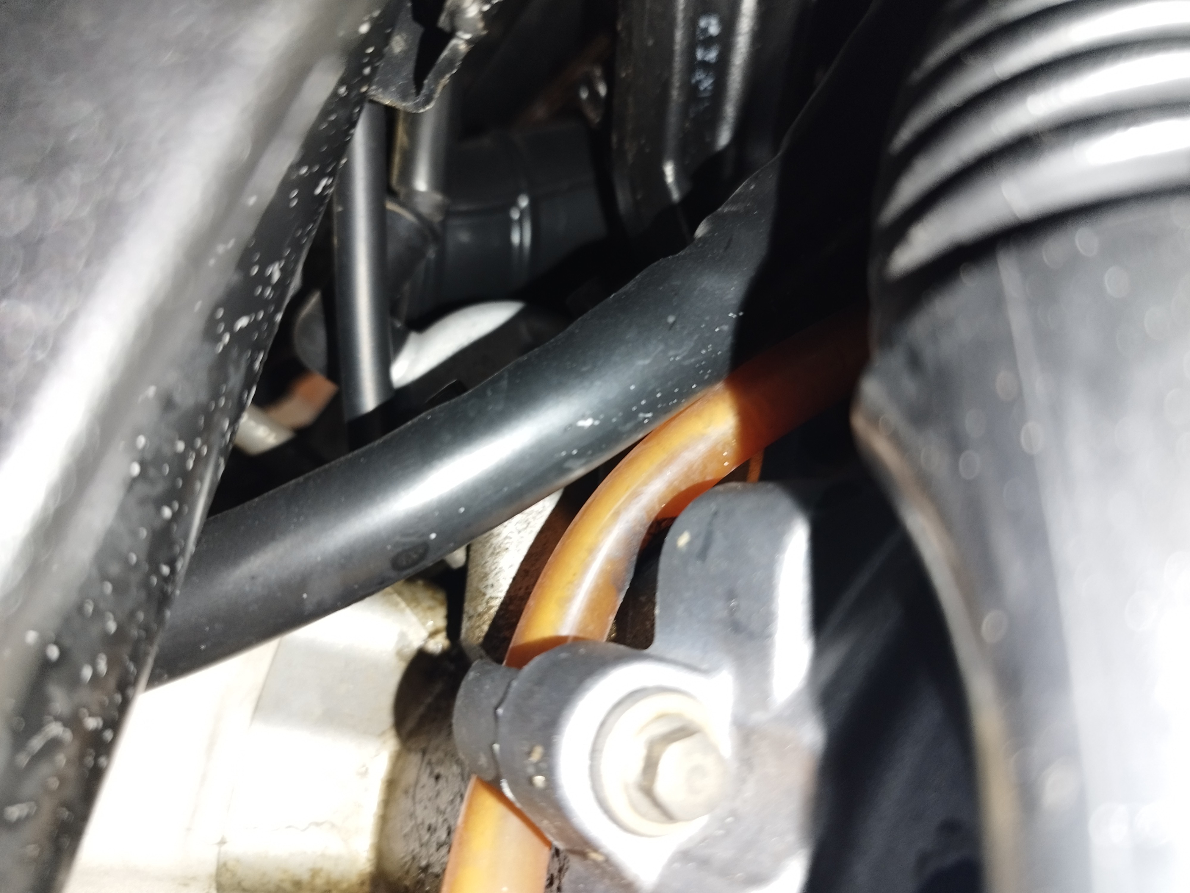

melero87 Publicado 11 Marzo Compartir Publicado 11 Marzo Hola a todos, tengo una xciting 400i con 25000km y hoy he comprobado el nivel de aceite y estaba seco, le he llegado a reponer 0.8l, tengo que decir que la moto no me ha funcionado mal, ni he visto que gotea y deja mancha, ni me tira humo blanco (que yo halla visto) me tiene preocupado, el aceite lo revise hace unos 800km aproximadamente, y estaba correcto, la compré de segunda mano, y desconozco si antes también consumía o qué tipo de aceite le pusieron, he pedido otro aceite y filtro, para vel que tal y llevarla controlada, pero me parece muy excesivo, lo que si he visto por detrás de la rueda delantera, en el carenado restos de aceite o grasa, y en el suelo en la la parte de abajo que que tira algo de anticongelante, estoy bastante asustado la verdad l, agradezco ayuda. Enlace al comentario Compartir en otros sitios web More sharing options...

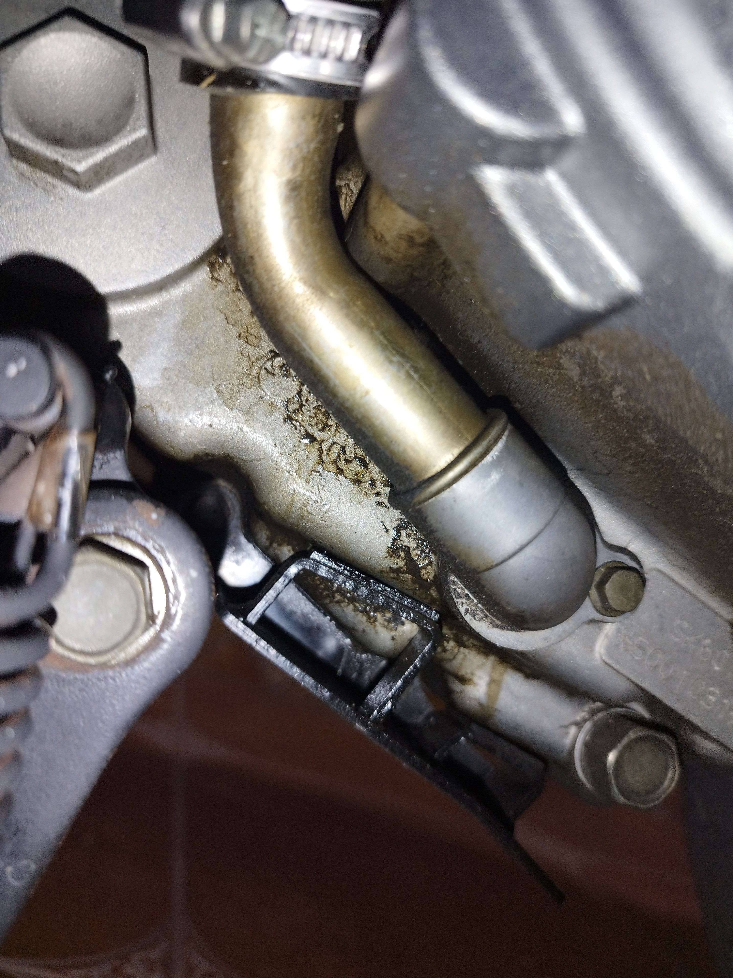

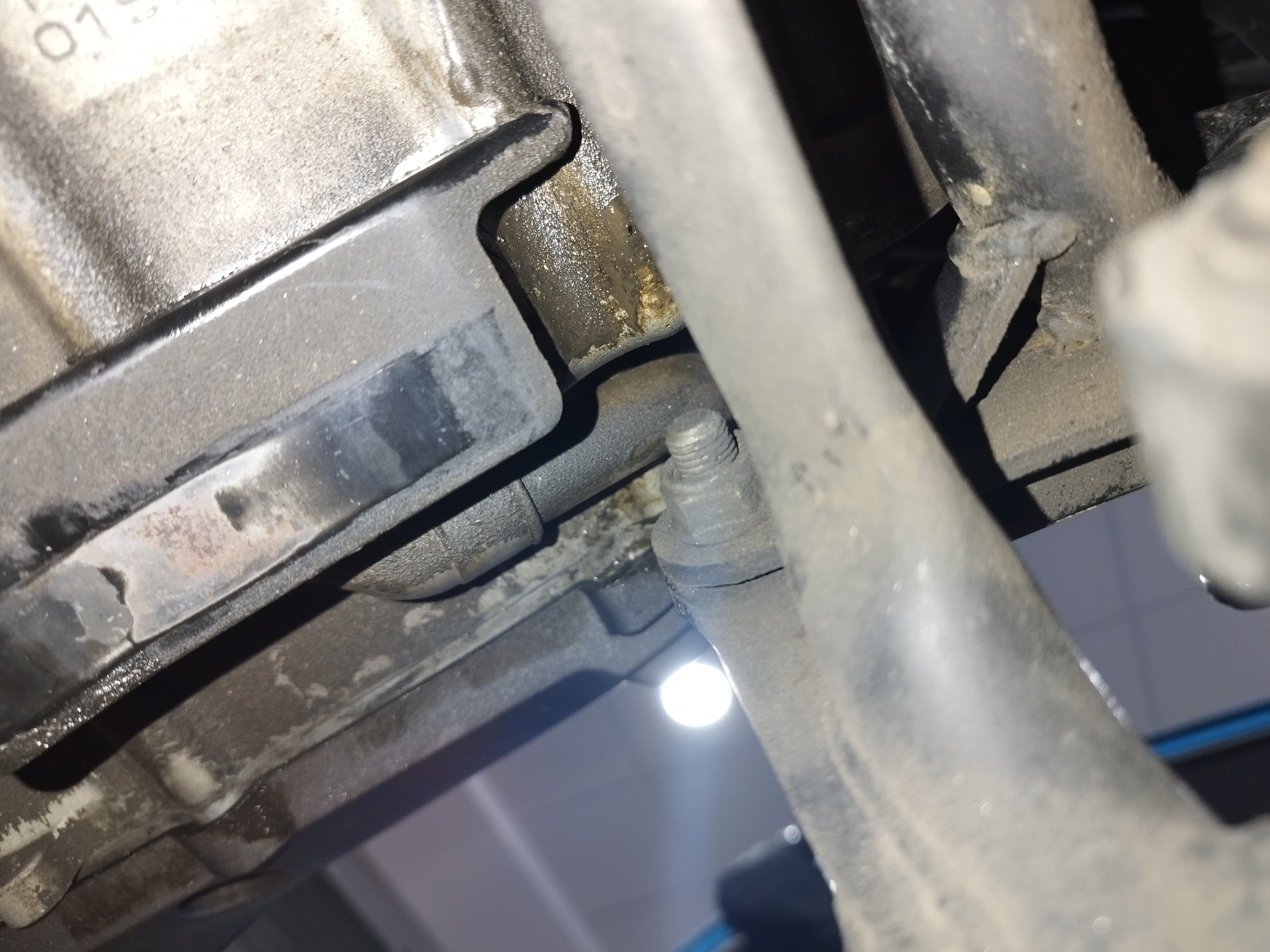

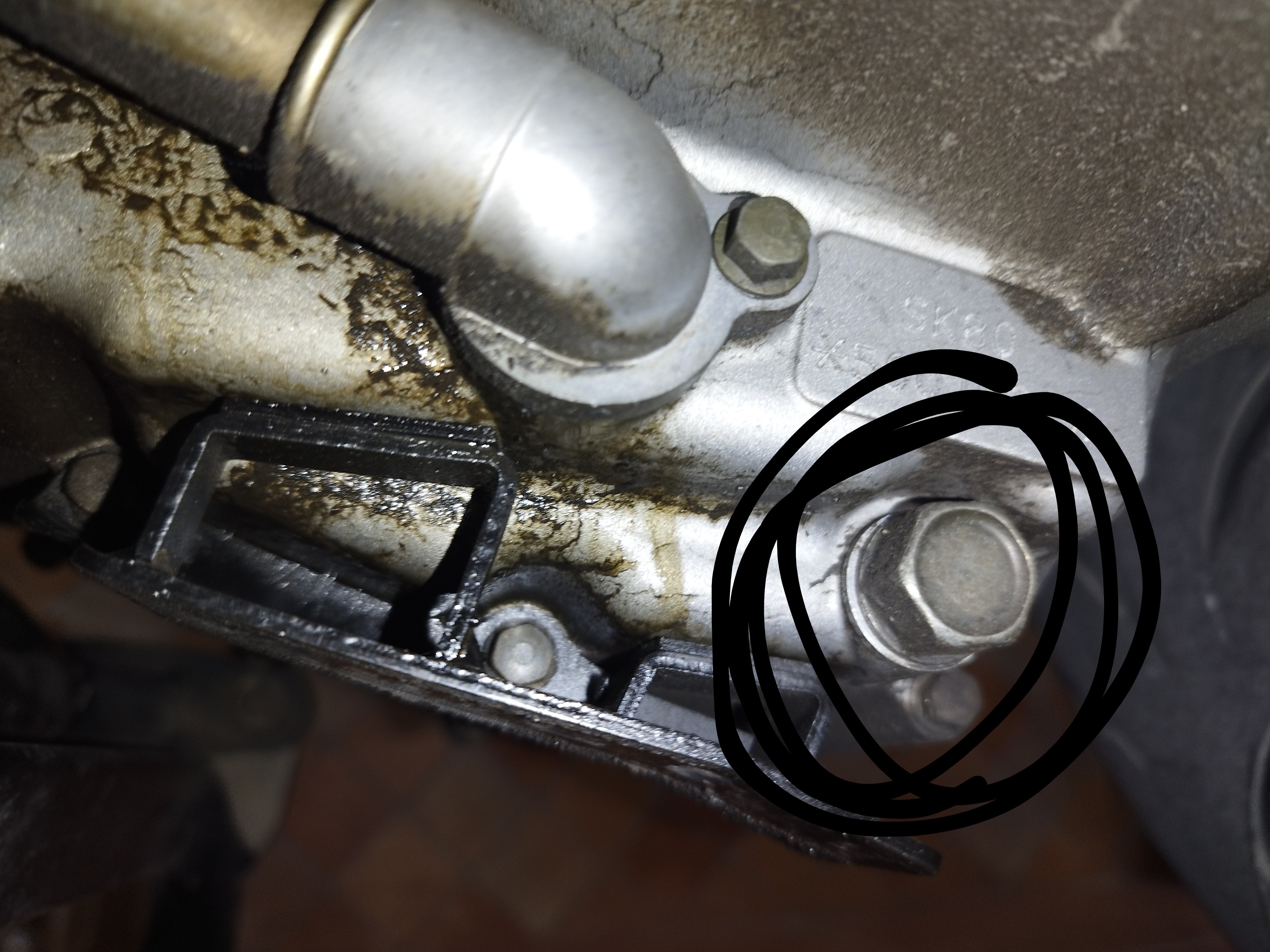

melero87 Publicado 27 Marzo Autor Compartir Publicado 27 Marzo Hoy la he llevado al mecanico, y el si ha visto una fuga de aceite por motor de arranque, ya os iré informando. A Tiritos le gusta esto Enlace al comentario Compartir en otros sitios web More sharing options...
melero87 Publicado 3 Abril Autor Compartir Publicado 3 Abril Ya está solucionado el problema, el aceite no lo consumía, lo tiraba, lo tiraba por la junta torica del motor de arranque, cuando estaba parada la moto no goteaba nada, pero en funcionamiento si tiraba, me llamó la atención que el guardabarros y la matrícula por la parte trasera tenía restos de aceite, quite el baúl, y vi que en debajo tenía restos de aceite, y con el eso fui al mecánico, y la junta torica del motor de arranque nueva y a funcionar, el mecanico me cobró 30€, pero vale mucho más el tiempo que he estádo yo preocupado con la moto pensando que era cosa de motor, en fin..... Yo creía que lo consumía por qué no veía restos de aceite en el suelo cuando la dejaba parada, pero claro en funcionamiento lo tiraba para atrás, Por si a alguno os sirve para algo, Por la junta torica del motor de arranque puede perder aceite. A Tiritos y lord486 les gusta esto Enlace al comentario Compartir en otros sitios web More sharing options...
