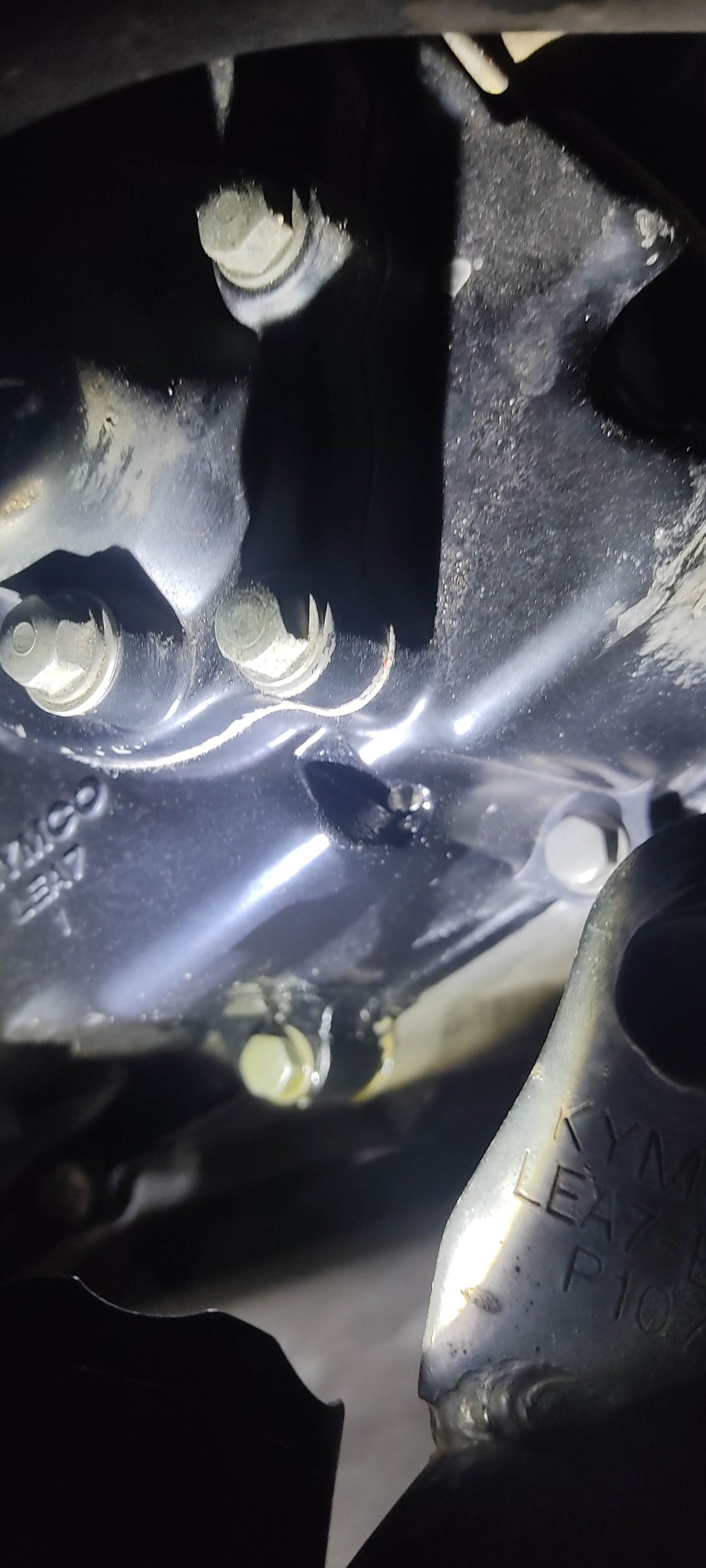

Agujero en zona baja del motor SD300.
Screenshot_2023-03-10-19-18-02-055_com_miui.gallery.thumb.jpg.aa82b4c8049b8e7be5d861cabe72c7f8.jpgBuenas tardes,  después de verificar la zona baja del motor por pérdida de aceite y después de haber limpiado a conciencia toda la zona baja he comprobado que bajo la bomba de agua a escasos centímetros hay un agujero por donde sale el aceite hasta el punto de gotear no sé si el anterior propietario tuvo algo que ver con este agujero o lo trae el motor de fábrica, la moto es del 2011.
Cuándo limpio el aceite y la moto está en reposo no sale, en el momento que ando con ella y la dejo parada empieza a salir, no es una cantidad alarmante, es una gota al día.
Os mandoScreenshot_2023-03-10-19-18-02-055_com_miui.gallery.thumb.jpg.aa82b4c8049b8e7be5d861cabe72c7f8.jpg foto para solicitaros si este agujero es normal que lo tenga el motor.

Buenas,
El agujero lo trae la moto y es, precisamente un registro para detectar fugas en el retén de la bomba de agua.
