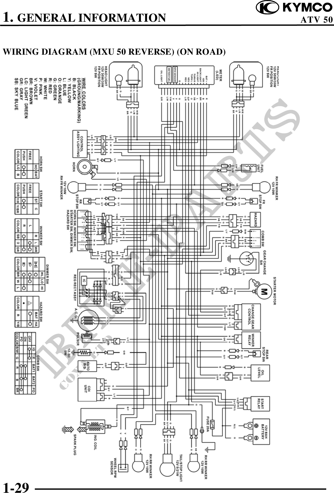

Tengo ese atv y no enciende ni los datos digitales del cuenta km ni los warning bueno estos hacen ruido pero no funcionan.
decir que la avería se origino por invertir la polaridad de la batería solo veo un fusible que está bien y no se si habrá alguno escondido o saber que controlador se ha estropeado
cambie el relé de warning y no era eso, si alguien necesita una foto de algo la tengo a 15m la moto gracias y a ver si esta vez se animan a ayudarme salud a todo el mundo.

Lo siento de verdad :y sí, ese es mí caso invertí la polaridad por error de alargador al probar el arranque con una batería de lithio.
Supongo haya reventado algún condensador o transistor de algún controlador,  buscaba a alguien qué supiese algo de esta tecnología, aparte de haber metido la pata en la inversión de la polaridad, si alguien me orienta por donde circula la corriente es muy posible que de la reparación de la electrónica me encargue yo. Lo que no quiero es abrir a lo loco todos los plásticos ( cubiertas de relés y controladores). y destrozarlas a lo tonto por qué no es fácil abrir esas capsulas.
. gracias
Buenas, necesitas un multímetro para ir midiendo cual pieza es afectada en el circuito de la batería. Normalmente salta el fusible que hay en el circuito de la batería. Si está bien, es por qué tiene alguno demasiado alto de watage. Mira la opción de buscar una placa de 2 mano, no sé si serán caras de conseguir. Ya nos cuentas, saludos
