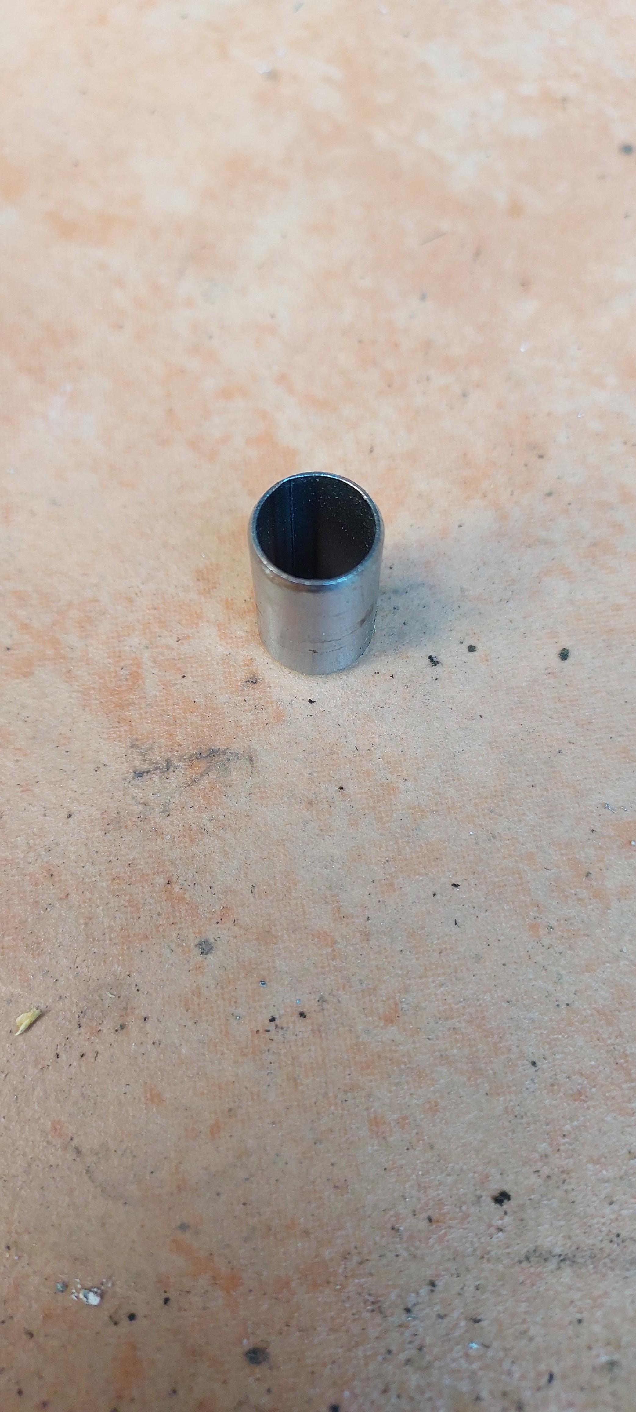

grijander10 Publicado 21 de Febrero del 2023 Compartir Publicado 21 de Febrero del 2023 (editado) Buenos días, al ir a cambiar la correa (que la vieja con 25.000 kms parece perfecta 😳😳) se han caído una especie dos tubitos metálicos de un cm. más o menos y que no tengo ni idea donde puede ir. Alguna ayuda? Gracias Editado 21 de Febrero del 2023 por grijander10 Error edicion Enlace al comentario Compartir en otros sitios web More sharing options...

Germi Publicado 23 de Febrero del 2023 Compartir Publicado 23 de Febrero del 2023 Eso son casquillos de centrado de la tapa del variador y lleva dos. Van en el bloque motor para encajar la tapa del variador y esta vaya a su sitio, también pueden ir encajados en la tapa y hacen la misma función. Suelen ir un poco duros para que no caigan pero pueden salirse. Si miras las piezas veras por lógica donde van instalados, te lo dirán los agujeros. Suerte. A fededb, lord486, Mito y 1 otro les gusta esto Enlace al comentario Compartir en otros sitios web More sharing options...
Germi Publicado 23 de Febrero del 2023 Compartir Publicado 23 de Febrero del 2023 https://www.recambio-kymco.com/kymco-motocicleta/300-SCOOTER/DOWNTOWN/DOWNTOWN_300i_EURO_3/CARTER-CIGUENAL/227/1/0/227 Son las piezas 94301 y van en diagonal para que veas la ubicación. A grijander10 le gusta esto Enlace al comentario Compartir en otros sitios web More sharing options...
elraton1980 Publicado 27 de Febrero del 2023 Compartir Publicado 27 de Febrero del 2023 En 21/2/2023 a las 11:51, grijander10 dijo: Buenos días, al ir a cambiar la correa (que la vieja con 25.000 kms parece perfecta 😳😳) se han caído una especie dos tubitos metálicos de un cm. más o menos y que no tengo ni idea donde puede ir. Alguna ayuda? Gracias Esos tubitos si son unos pequeñines son dos-tres guías que lleva la tapa...veras su posición diferente a los pasos de los tornillos Enlace al comentario Compartir en otros sitios web More sharing options...
