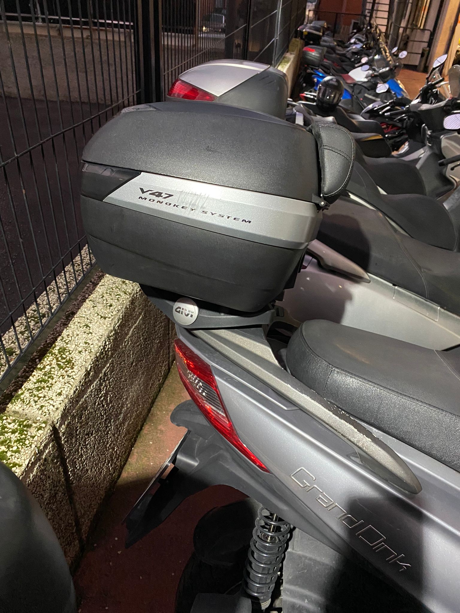

lord486 Publicado 21 de Noviembre del 2022 Compartir Publicado 21 de Noviembre del 2022 hace 48 minutos, Pepeligroso dijo: Hola compañero, Perdona la pesadez, pero me está siendo imposible asegurarme de qué soporte vale y cual no. Quiero este baul: https://www.amazon.es/V47NNT-Monokey-Carbónica-Reflectores-Transparentes/dp/B00CEMBRGS/ref=sr_1_1?__mk_es_ES=ÅMÅŽÕÑ&crid=1K1PLSD67LHLX&keywords=givi%2Bv47%2Bmonokey&qid=1668684106&qu=eyJxc2MiOiIxLjkyIiwicXNhIjoiMC4wMCIsInFzcCI6IjAuMDAifQ%3D%3D&sprefix=givi%2Bv47%2Bmonokey%2Caps%2C87&sr=8-1&th=1 Y sí tengo claro que esta plaza de fijación es la que va con ese baul: https://www.amazon.es/Monokey-M7-pernos-monorack-motocicleta/dp/B00GO7NAWI/ref=pd_bxgy_img_sccl_2/258-5018485-0990621?pd_rd_w=uAkpD&content-id=amzn1.sym.450a920a-f22f-4295-868c-1b5adf5c2452&pf_rd_p=450a920a-f22f-4295-868c-1b5adf5c2452&pf_rd_r=3AQNV4EZ5TN8G6NAKDMT&pd_rd_wg=NkWO2&pd_rd_r=e0b81749-811b-4d76-b23b-6e10e68b061e&pd_rd_i=B00GO7NAWI&psc=1 Pero no consigo encontrar si es o no compatible con mi Kymco GD de 300. El otro día vi una exactamente igual que la mía con cone se baul y otro soporte. Le hice foto pero no lo pude indentificar: Gracias de antemano, Un saludo. Buenas, Necesitas la parrilla SR6018, donde podrás instalar la base Monokey M7 para el baúl V47NNT. El kit completo lo tienes en el siguiente enlace, pero parece que no puede pedirse en amazon en este momento https://www.amazon.es/catadriotti-M7-Kymco-300-2016-2017-carcasa-aluminio/dp/B07D2BNPZR/ref=sr_1_2?__mk_es_ES=ÅMÅŽÕÑ&crid=P0KRVBAHQ0EY&keywords=sr6108&qid=1669029516&qu=eyJxc2MiOiIwLjc2IiwicXNhIjoiMC4wMCIsInFzcCI6IjAuMDAifQ%3D%3D&s=automotive&sprefix=sr6108%2Cautomotive%2C338&sr=1-2 Como alternativa, lo tienes en la Tienda Motorista por 42€ https://www.tiendamotorista.com/adaptador-posterior-maleta-kymco-xtown-125-300-2016-2020-givi-sr6108 Saludos, A Rogers le gusta esto Enlace al comentario Compartir en otros sitios web More sharing options...
Pepeligroso Publicado 22 de Noviembre del 2022 Autor Compartir Publicado 22 de Noviembre del 2022 hace 21 horas, lord486 dijo: Buenas, Necesitas la parrilla SR6018, donde podrás instalar la base Monokey M7 para el baúl V47NNT. El kit completo lo tienes en el siguiente enlace, pero parece que no puede pedirse en amazon en este momento https://www.amazon.es/catadriotti-M7-Kymco-300-2016-2017-carcasa-aluminio/dp/B07D2BNPZR/ref=sr_1_2?__mk_es_ES=ÅMÅŽÕÑ&crid=P0KRVBAHQ0EY&keywords=sr6108&qid=1669029516&qu=eyJxc2MiOiIwLjc2IiwicXNhIjoiMC4wMCIsInFzcCI6IjAuMDAifQ%3D%3D&s=automotive&sprefix=sr6108%2Cautomotive%2C338&sr=1-2 Como alternativa, lo tienes en la Tienda Motorista por 42€ https://www.tiendamotorista.com/adaptador-posterior-maleta-kymco-xtown-125-300-2016-2020-givi-sr6108 Saludos, Muchas gracias de nuevo. Sobre la parrilla SR6018: - Viene con el baul? - Viene con la base? - o tengo que comprarlo a parte? En la foto se ve la base M5, que entiendo que también vale, no? https://www.amazon.es/GVI-M5-Plate-Monokey-GIVI/dp/B0046AZ9BK/ref=sr_1_1?__mk_es_ES=ÅMÅŽÕÑ&crid=38DU110LIVZOQ&keywords=base+m5+givi&qid=1669109290&qu=eyJxc2MiOiIxLjE4IiwicXNhIjoiMC4wMCIsInFzcCI6IjAuMDAifQ%3D%3D&s=automotive&sprefix=base+m5+givi%2Cautomotive%2C70&sr=1-1 Gracias de nuevo, Un saludo. Enlace al comentario Compartir en otros sitios web More sharing options...
