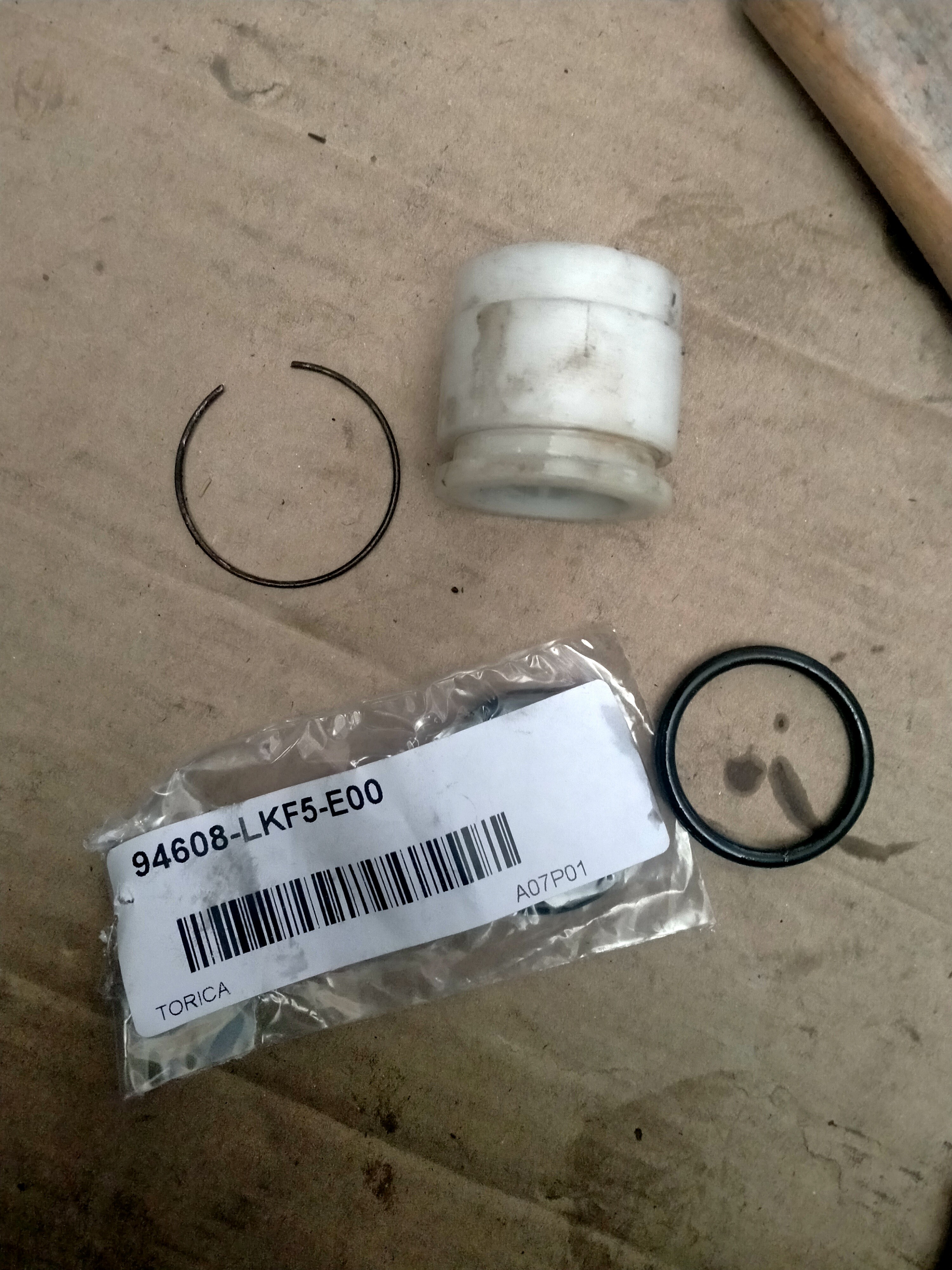

Los tapones van sellados con una junta tórica, si pierden es porque está deteriorada la junta o el nivel de aceite es muy alto y genera mucha compresión del aire.

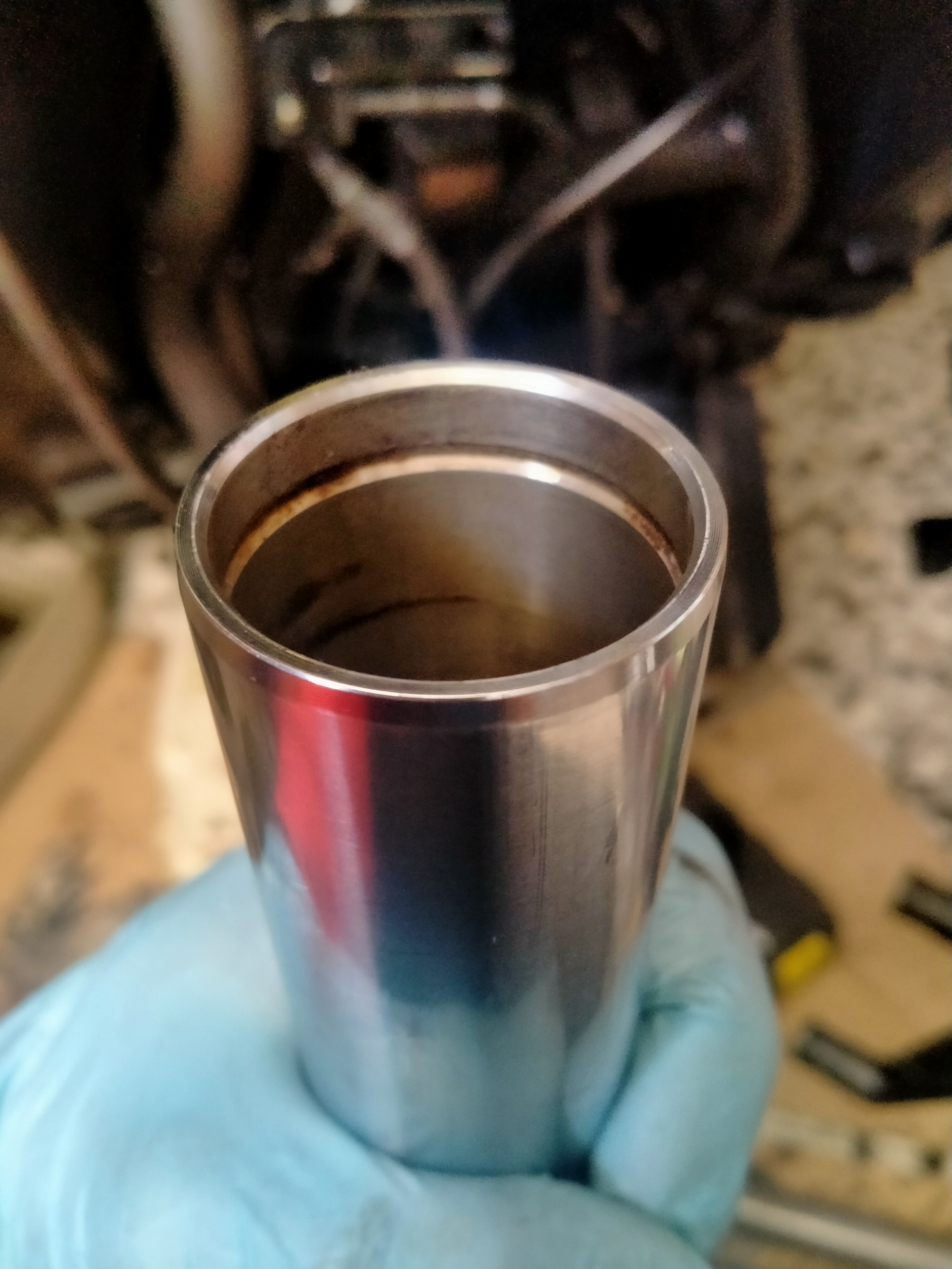

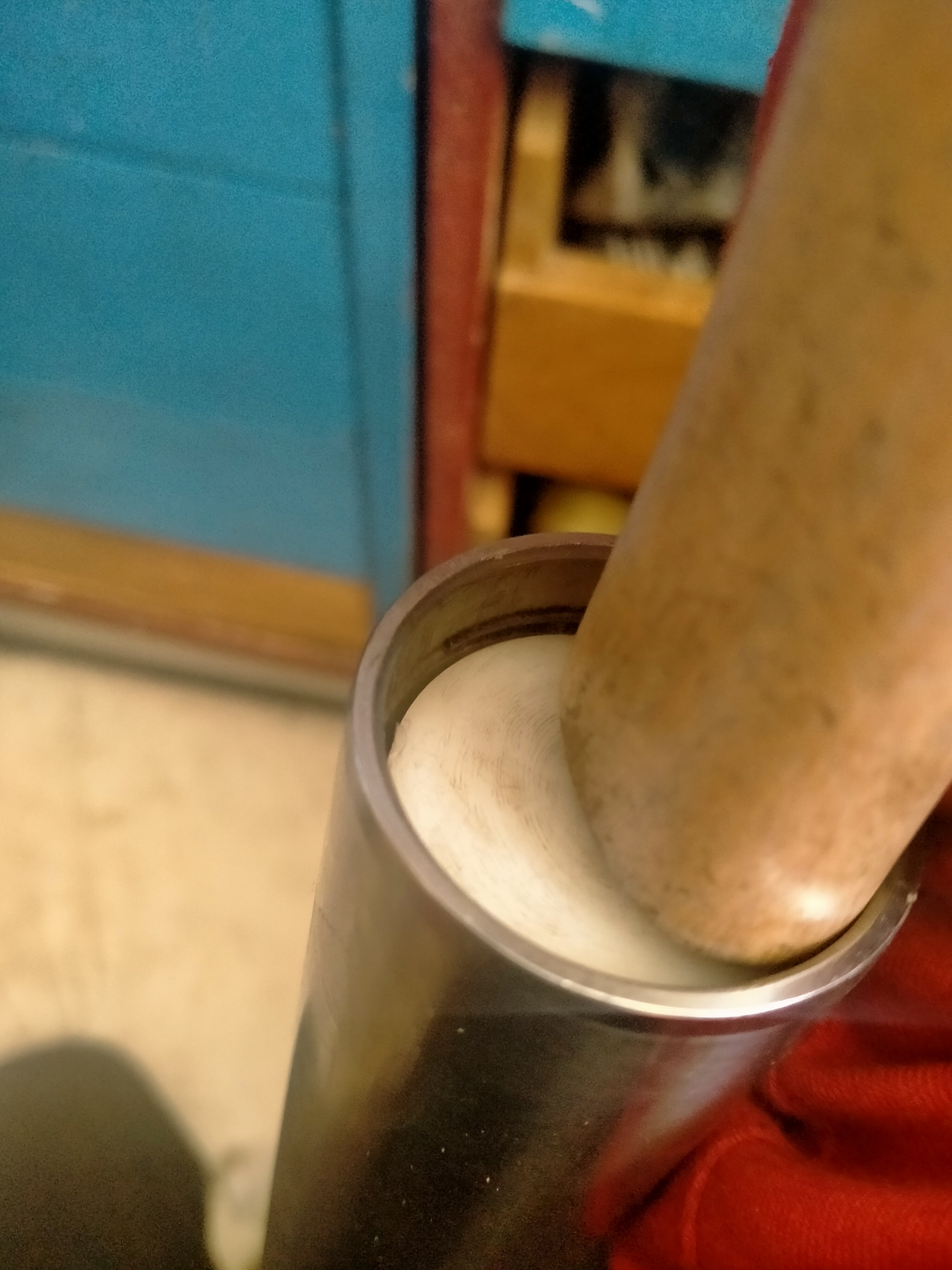

Otras motos llevan un tapón a rosca, estás llevan el tapón de plástico con un anillo de acero como un cir clip que lo retiene . El mío se salió estaba oxidado , yo pedí el juego nuevo de esos tapones y metí liquido hidráulico motul compatible se quedó mejor que de serie, hay que meter la cantidad exacta . Las demás juntas de dentro no las cambie estaba bien
Hola intento adjuntar unas fotillos si a alguien le vale de la reparación
hace 2 horas, Davip dijo:

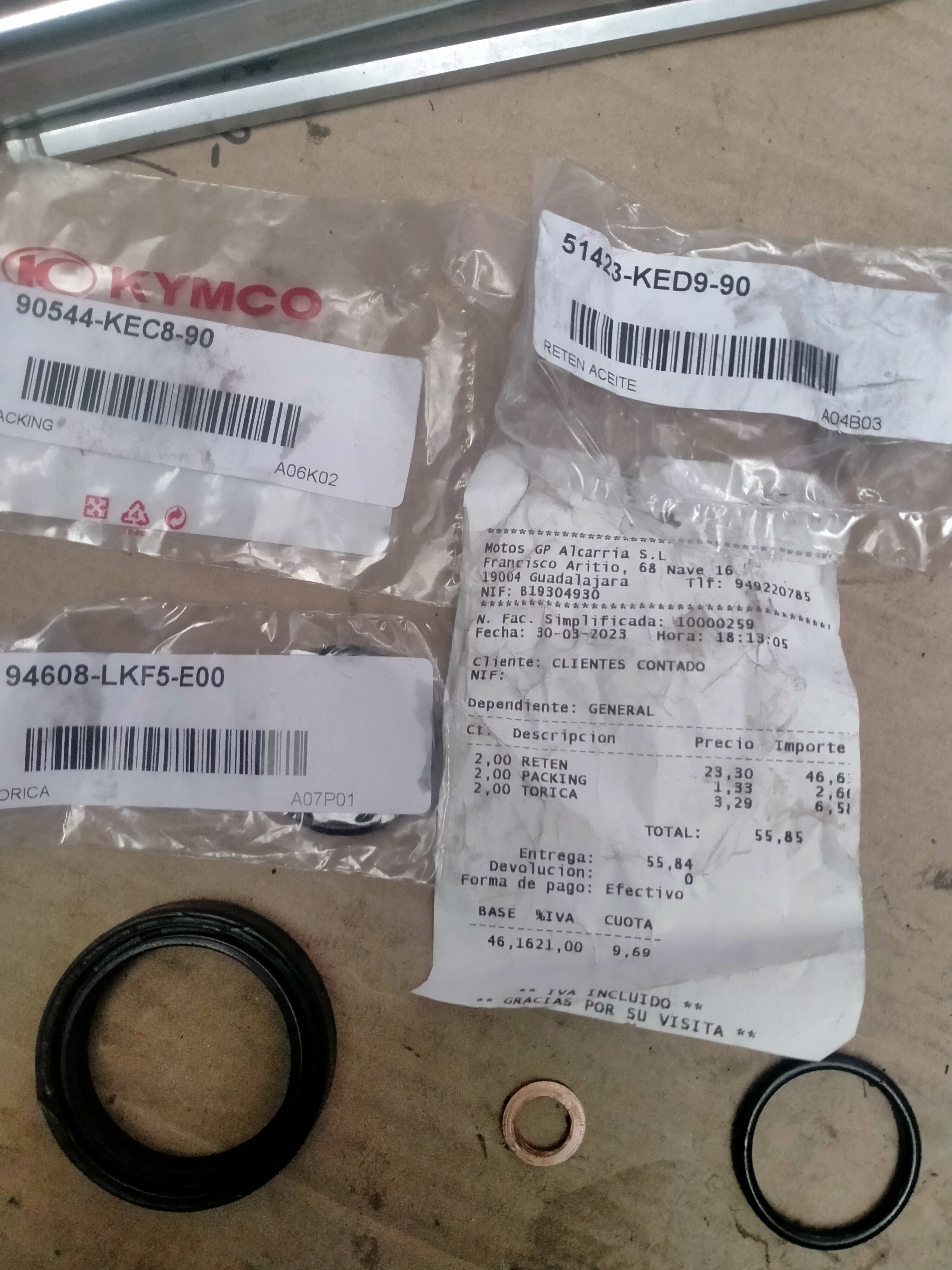

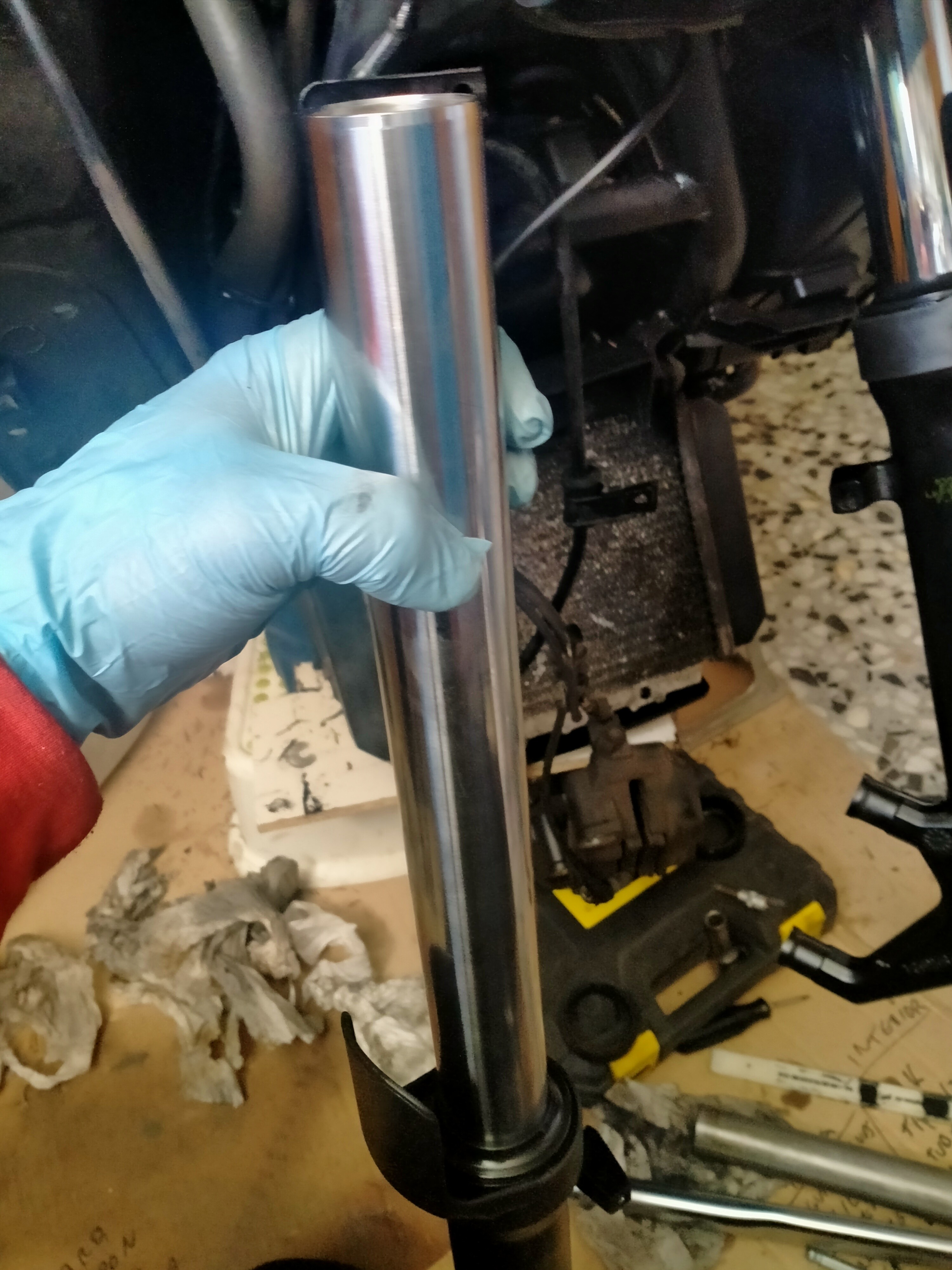

Hola intento adjuntar unas fotillos si a alguien le vale de la reparación ,la primera es para que veáis el circlick que lleva que hay que presionar el tapón blanco para acceder,que por ahí tenía la perdida por la Junta rica,ya saqué las 2 horquillas para sustituir ya retenes ,toricas y la arandelas de cobre de los tornillos de abajo,luego como me dijo el compañero tiritos lleva 397 centilitros cada botella y usé SAE 7'50 por qué voy por carreteras muy bacheadas y va genial...
