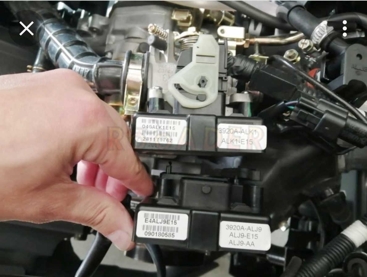

dune85872005 Publicado 20 de Septiembre del 2022 Compartir Publicado 20 de Septiembre del 2022 Hola a todos, consequi deslimitar mi kymco agility city 50cm3 2020 y aqui los pongo las pasos para todos los usuarios para poder aprovechar todos de esta information. En tener un injection directa esta moto esta limitada desde la misma centralita de injection si que consegui otra centralita con referencia 3920A-ALJ9-E15 que partenece a kymco agility city 125 cm3. En cambiar la centralita y el cilindro la velocidad me a aumentado a 65km /h la information y la centralita lo tengo desde esta pagina web espero que v a estar una cosa util para el resto de usuarios, en cambiar tambien el injector con uno de 125 me a llegado a 90km/h... Gracias a todos un saludo... Link a la pagina web : https://www.rooader.pl/produkt/modul-ecu-komputer-kymco-agility-r16-e4.html Puedes gastar el google traductor... No encuentro la pagina en espanol. A abhang, Tiritos y lord486 les gusta esto Enlace al comentario Compartir en otros sitios web More sharing options...

Juan4 Publicado 26 de Septiembre del 2022 Compartir Publicado 26 de Septiembre del 2022 Perdona Dune85872005 pero no comprendi. Ademas de cambiar la centralita ¿cambiaste a mayores el cilindro por el de 125cc? ¿Se le puede meter al bloque de este motor de 50cc. el cilindro de 125cc.? Enlace al comentario Compartir en otros sitios web More sharing options...
dune85872005 Publicado 26 de Septiembre del 2022 Autor Compartir Publicado 26 de Septiembre del 2022 (editado) Si primero cambio la centralita y me paso de 50 luego el piston y el injector tengo tambien tengo montado un variador y embrague de mallosi...pero el limitador es en la ecu en cambiar el variador y el embreague consegui solo ms fuerza no mas velocidad... Editado 26 de Septiembre del 2022 por dune85872005 Enlace al comentario Compartir en otros sitios web More sharing options...

dune85872005 Publicado 1 de Octubre del 2022 Autor Compartir Publicado 1 de Octubre del 2022 El modelo 2020 es un 4 tiempos..... Primero cambie el variador (comprobo si tiene la arandela en el bulon del variador pero no) , luego el ecu y luego el piston y el injector..... Enlace al comentario Compartir en otros sitios web More sharing options...
