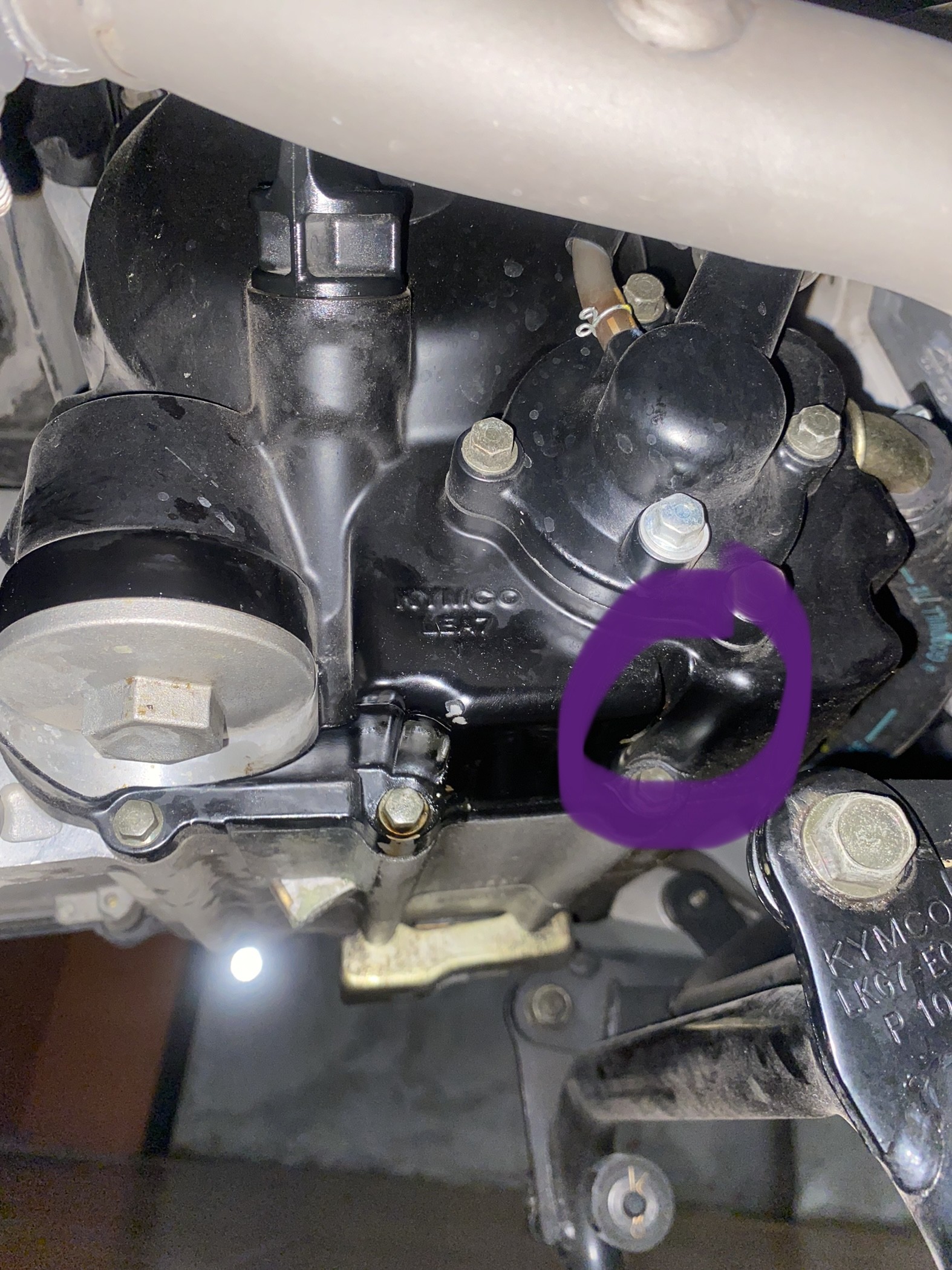

Buenas
el aceite de reductora se cambio a los 5,000km y ahora va hacer 10.000km si tuviera exceso lo debería de tirar antes y por la zona donde están los engranajes de la rueda trasera , subo unas fotos que seguro que vale más 1 imagen que mil palabras , parece que sale del
Agujero sobrante que hay Justo debajo de la bomba de agua , lo curioso es que es aceite motor
hace 15 horas, Tonipm86 dijo:
Buenas
Vale, ese no es un agujero sobrante, por eso me confundí, y también al decir que sale por la zona del filtro ,(entendí el filtro de aire.
Ese orificio que indicas es el testigo de fugas del cierre mecánico de la bomba. Separa el aceite motor del circuito de refrigeración en el eje de la bomba.
Si fuga aceite es porque hay que cambiar el retén, si fuga refrigerante hay que cambiar el cierre o sello mecánico.
De todas maneras hay que desmontar la bomba de agua.
Saludos

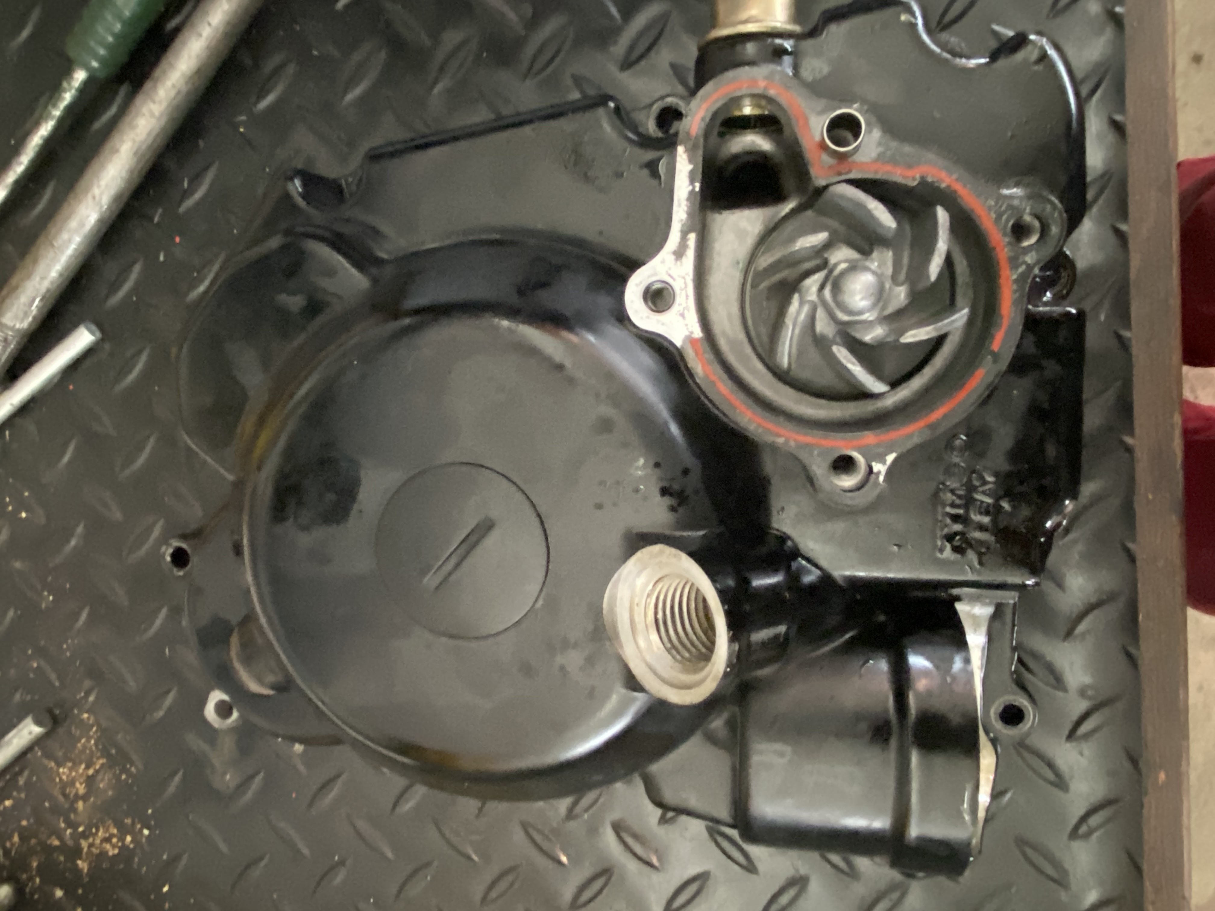

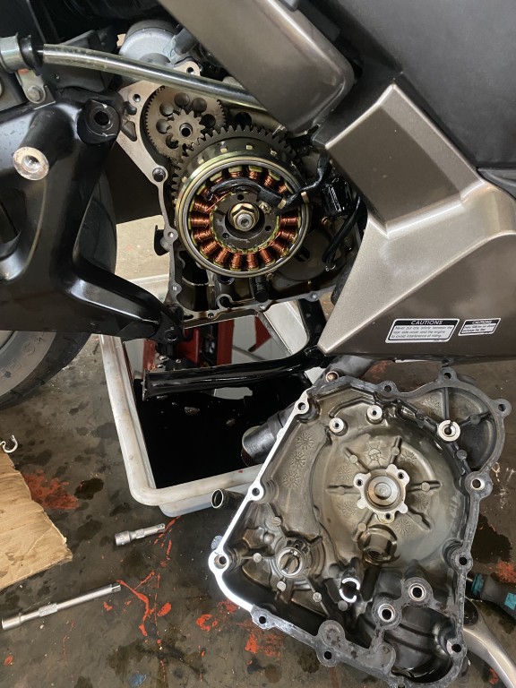

Ya he reparado la moto , me fui al distribuidor Kymco de mi zona , me enseñó en despiece y compré el eje de la bomba de agua , el retén de aceite , el retén de agua y las juntas de la tapa de la bomba de agua + junta tapa encendido
todo cambiado y la moto no pierde ni una gota de agua ni aceite motor
adjunto algunas fotos del trabajo

hace 10 horas, Tonipm86 dijo:
:xbravo: Muy bien !!!  Solo aprovecho para comentar que la rosca del eje de la turbina de la bomba es a izquierdas, es decir: se afloja girando en el sentido de las agujas del reloj.
Un saludo
