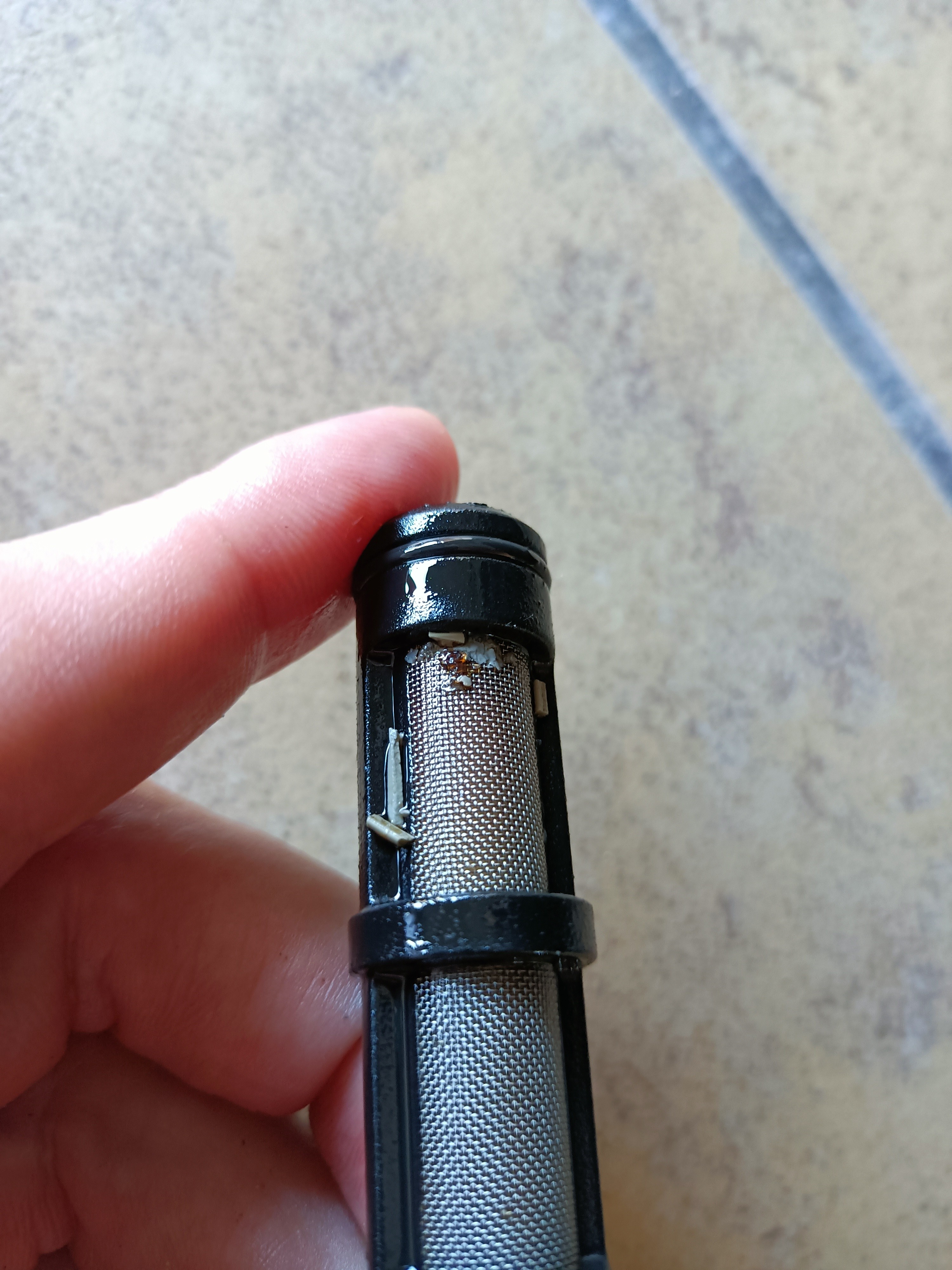

Elcaloret Publicado 28 de Julio del 2022 Compartir Publicado 28 de Julio del 2022 (editado) Hola,acabo de cambiarle el aceite,filtro de aceite y filtro de aire a la Xciting 400 Al retirar el filtro pequeño que va donde el vaciado me he fijado que en el primer hueco hay como pequeños trozos de plastico engomado,pensaba que eran trozos de metal,pero no,es como goma..que puede ser? Editado 28 de Julio del 2022 por Elcaloret Enlace al comentario Compartir en otros sitios web More sharing options...
Tiritos Publicado 29 de Julio del 2022 Compartir Publicado 29 de Julio del 2022 Parecen restos de una junta de goma. Ese tamiz está para eso y es normal si se ha desmontado alguna tapa de motor y se ha aplicado formador de juntas (muy habitual en talleres), los restos que cuelgan del interior de la tapa, caen al aceite capturándolos el tamiz antes de llegar a la bomba. Saludos A Elcaloret le gusta esto Enlace al comentario Compartir en otros sitios web More sharing options...
Elcaloret Publicado 29 de Julio del 2022 Autor Compartir Publicado 29 de Julio del 2022 hace 14 horas, Tiritos dijo: Parecen restos de una junta de goma. Ese tamiz está para eso y es normal si se ha desmontado alguna tapa de motor y se ha aplicado formador de juntas (muy habitual en talleres), los restos que cuelgan del interior de la tapa, caen al aceite capturándolos el tamiz antes de llegar a la bomba. Saludos Gracias compañero por tu respuesta,eso me imaginaba y parece ser lo mas lógico..pero por si acaso pregunto... Un saludo y de nuevo gracias🥰 A Tiritos le gusta esto Enlace al comentario Compartir en otros sitios web More sharing options...
