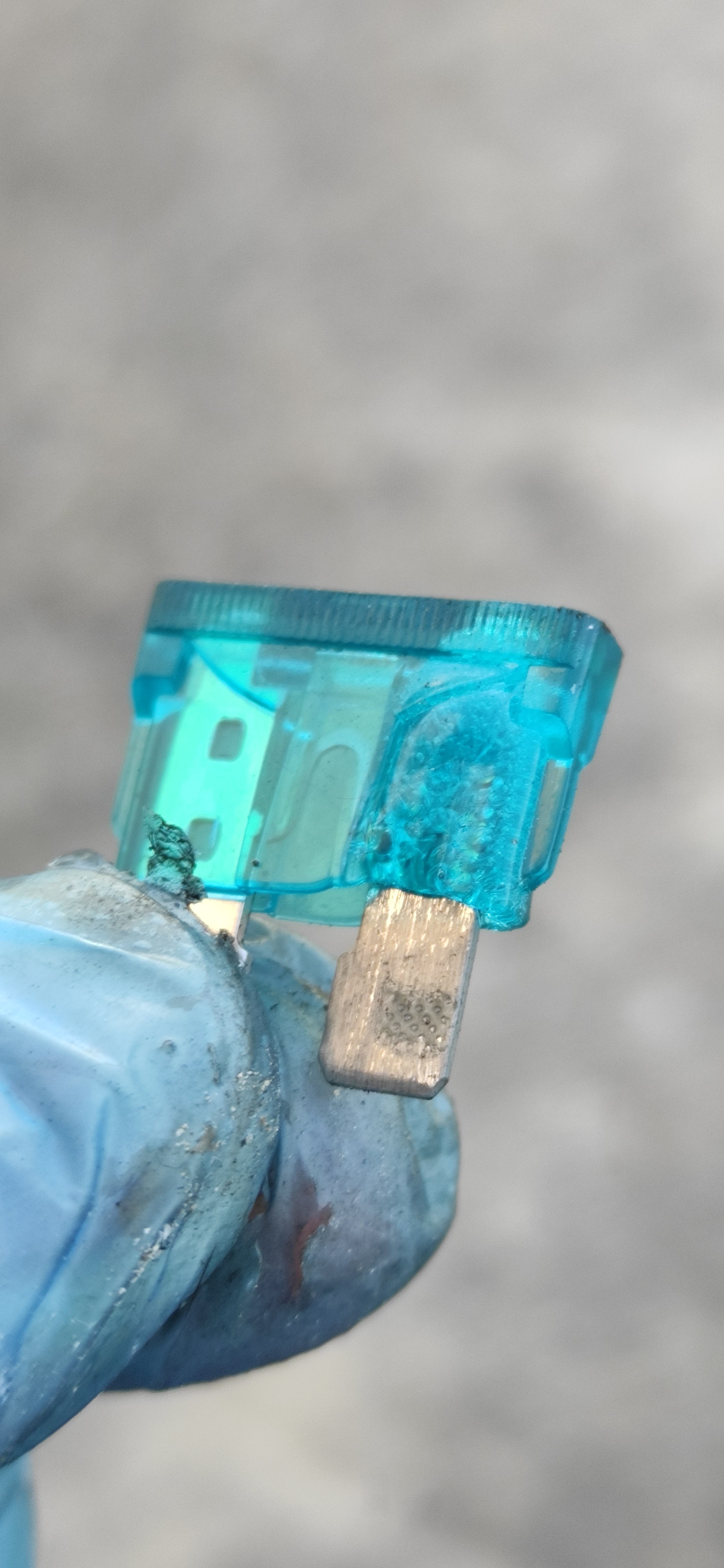

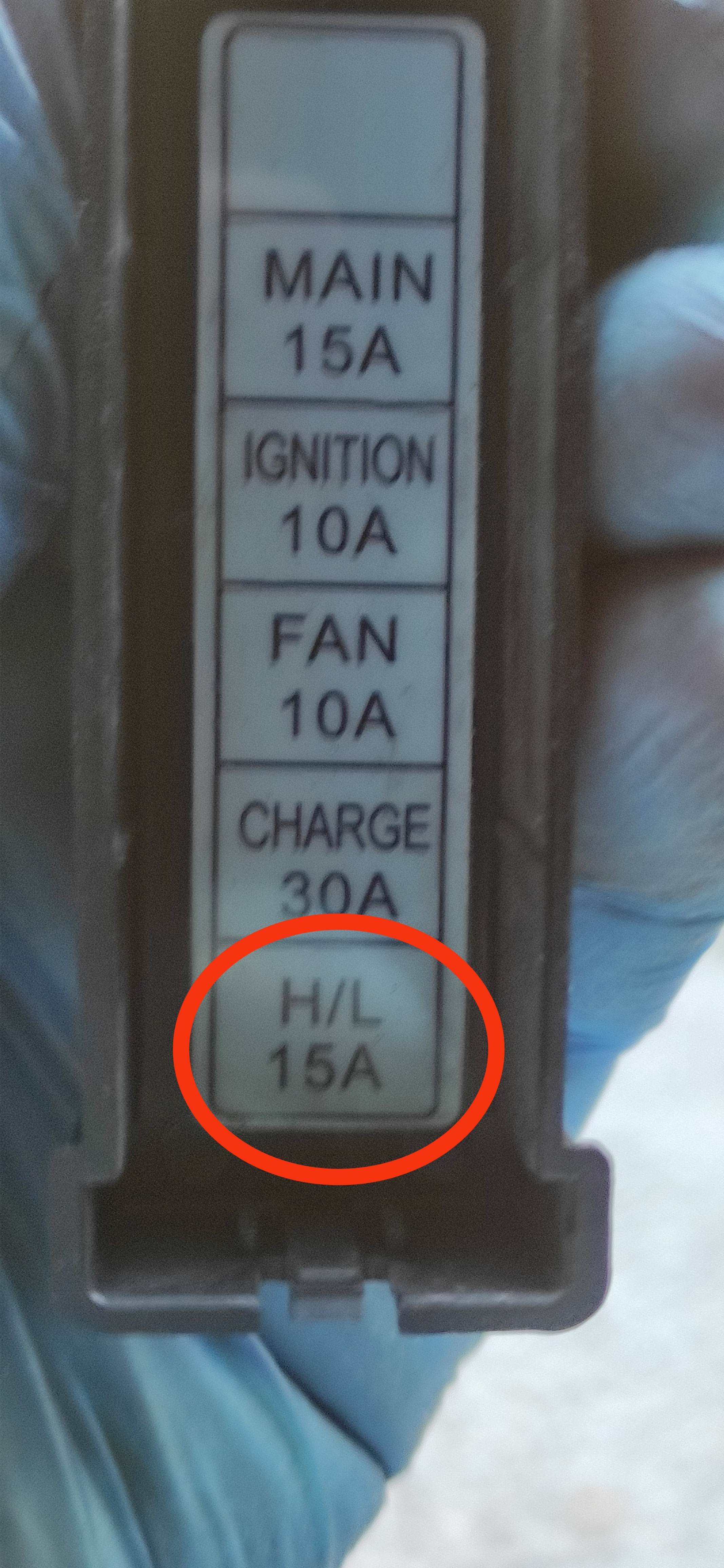

Necora Publicado 10 de Febrero del 2023 Autor Compartir Publicado 10 de Febrero del 2023 Novedad en el frente!! El miercoles me puse a reparar el cárter con Nural 21,como recomendó @ Tiritos Ayer fui a probar la moto y no aparecen signos de fugas por la reparacion (eso sí, le hice 10km y le cambié el aceite 2 veces, el filtro de aceite 1 vez, por si las moscas) Dándole un vistazo a todo, despues de estos meses parada, me encontré el fusible de la iluminacion H/L fundido. Creo que debió de ser por la lámpara de freno, que tambien estaba ko. 🤔 Más adelante voy mirar un ruido que me hace, creo, el embrague. Un sonido metálico al soltar el acelerador... Pero esto, ya es otra historia... Enlace al comentario Compartir en otros sitios web More sharing options...
