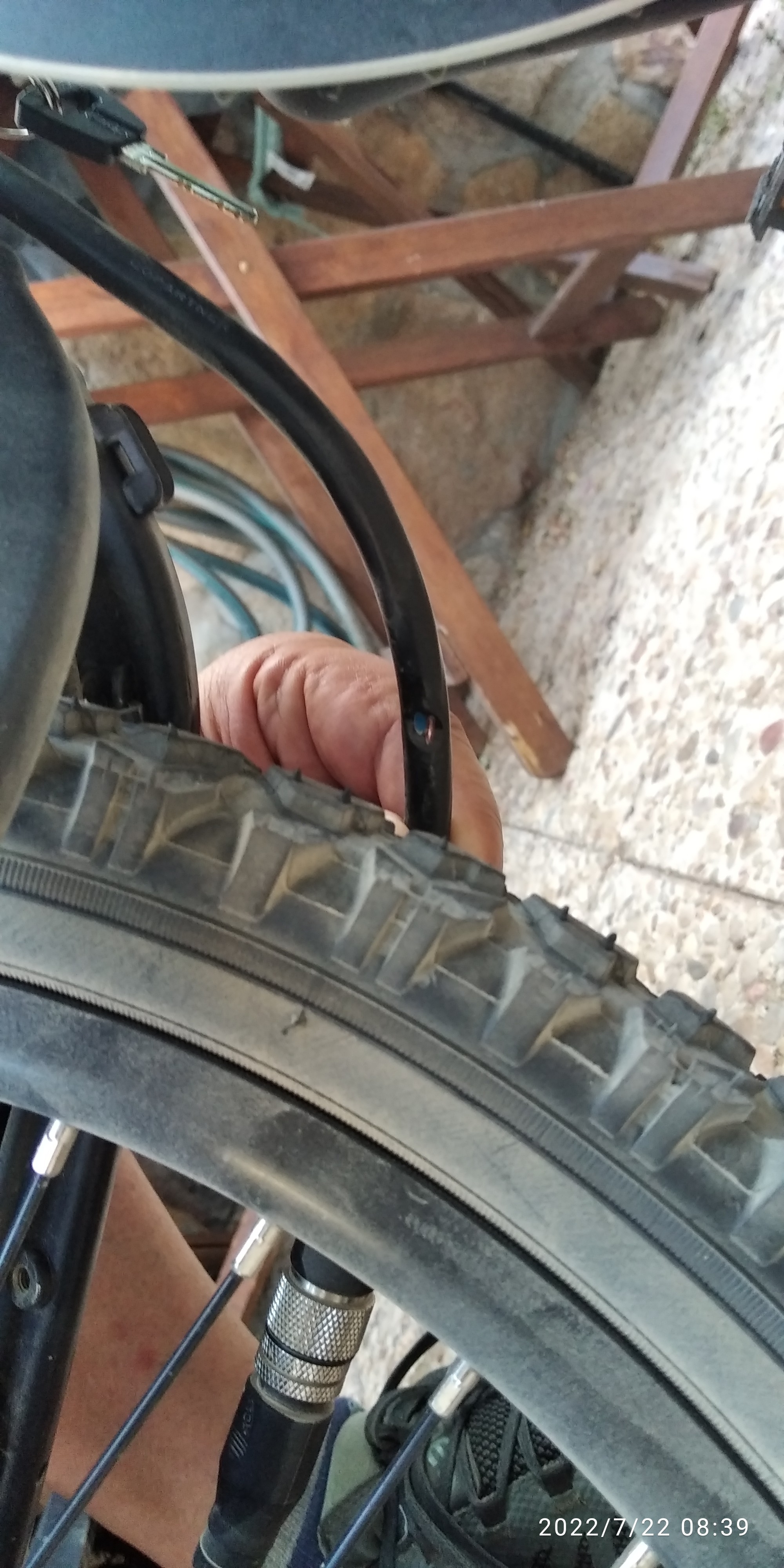

No obstante observé que el cambio se efectúo sin cuidar detalles de la sujección del cableado, ni de la horquilla para plegado que tuve que aflojar y reapretar.
Hoy he salido de nuevo a probarla 10 km, y me ha aparecido un problema regresando, justo a 1 km de mi casa "ERROR E36 Drive" y me he quedado sin apoyo eléctrico.
La reviso y compruebo que el cable de unión del motor eléctrico con la unidad de control, próximo al conector de la rueda trasera, estaba sin ninguna sujección mediante las bridas que debía tener en 3 soportes y la cubierta de goma de la rueda ha ido rozando comiéndose parte del cable sin llegar a partirlo. He apagado y vuelto a encender la unidad desapareciendo el error.
No obstante lo he protegido con cinta aislante y bridas de sujección donde deberían existir y volveré a probarla, aunque creo que tendré que reparar el cable en la zona que se ha dañado.
