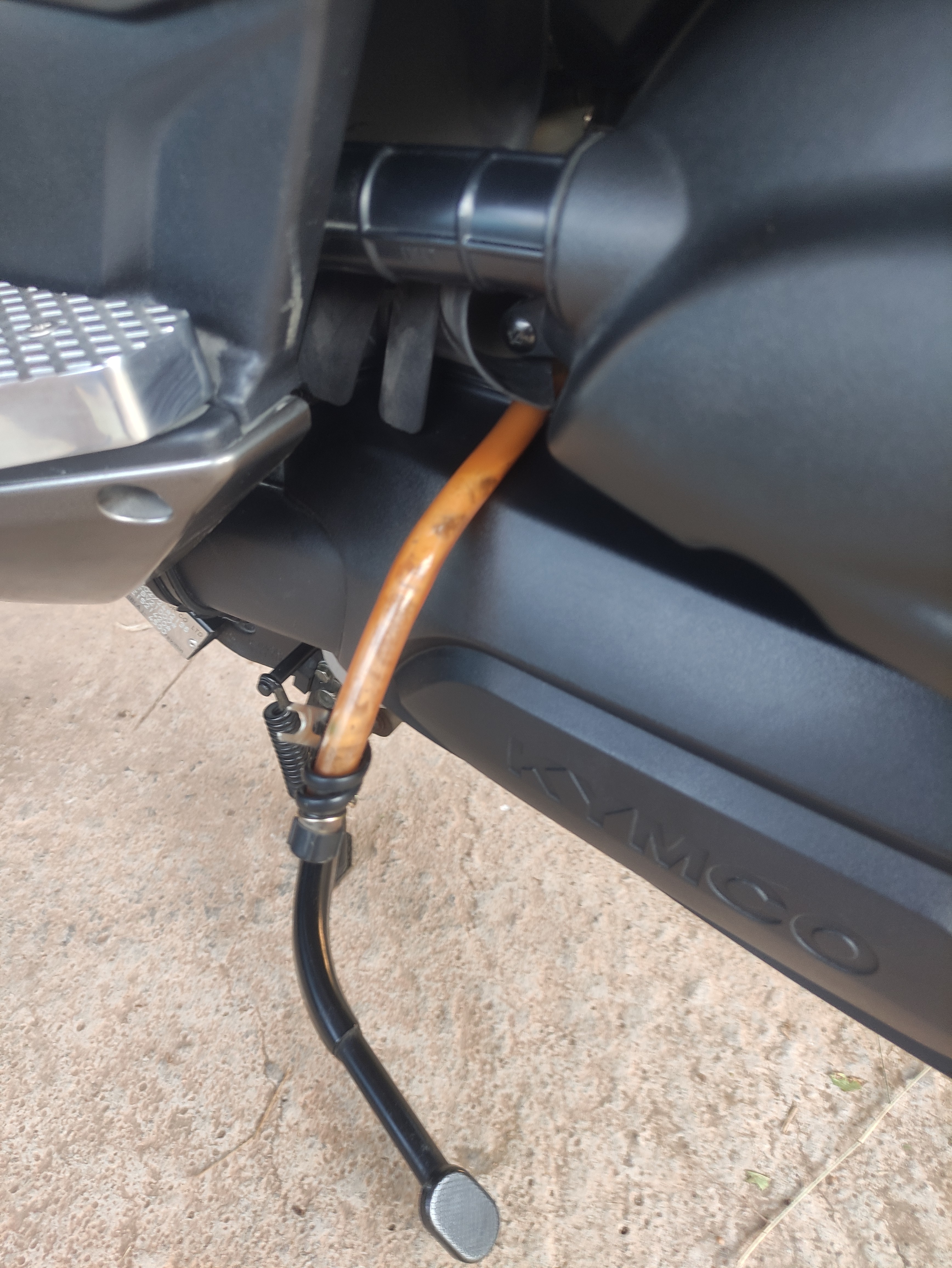

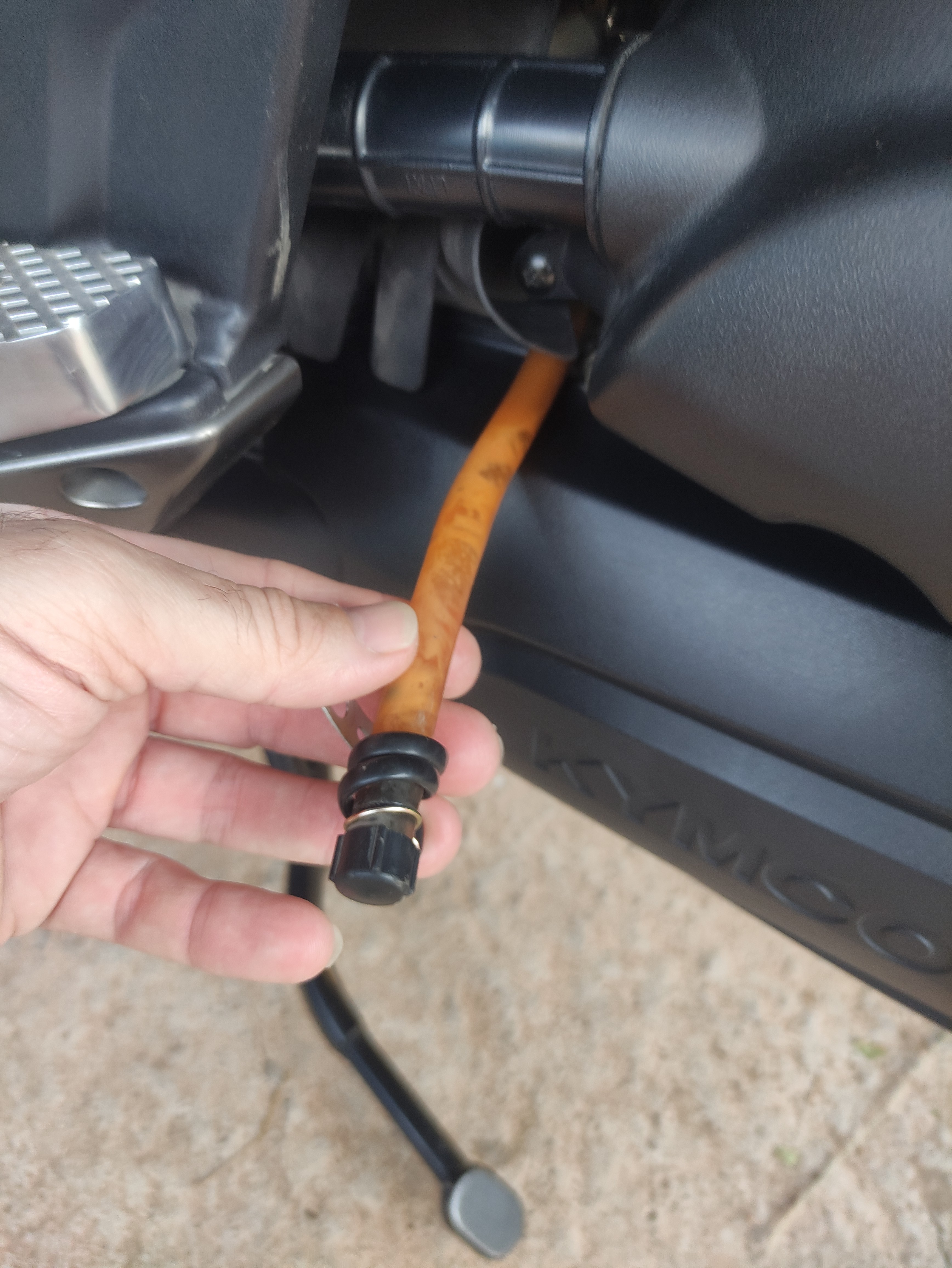

lidivan Publicado 9 de Julio del 2022 Compartir Publicado 9 de Julio del 2022 (editado) Hola chicos, limpiando la superdink he visto que al lado de la tapa del filtro del aire tengo un tubo de goma suelto y con un tapón al final que no sé realmente su significado y si está todo correcto. Alguien me podría decir para qué sirve y si tiene que estar así? Y luego no sé si tiene que estar suelto cómo lo tengo o tiene que estar cogido a algún sitio. gracias de antemano. Editado 9 de Julio del 2022 por lidivan Enlace al comentario Compartir en otros sitios web More sharing options...
Tiritos Publicado 9 de Julio del 2022 Compartir Publicado 9 de Julio del 2022 hace 4 horas, lidivan dijo: Hola chicos, limpiando la superdink he visto que al lado de la tapa del filtro del aire tengo un tubo de goma suelto y con un tapón al final que no sé realmente su significado y si está todo correcto. Alguien me podría decir para qué sirve y si tiene que estar así? Y luego no sé si tiene que estar suelto cómo lo tengo o tiene que estar cogido a algún sitio. gracias de antemano. Ese tubo recoge la condensación de gases del motor y hay que quitarle el tapón de vez en cuando para que se vacíe. Va sujeto con esa chapita a un tornillo de la tapa de variador. Saludos A TRANCELINE le gusta esto Enlace al comentario Compartir en otros sitios web More sharing options...
lidivan Publicado 10 de Julio del 2022 Autor Compartir Publicado 10 de Julio del 2022 Muchísimas gracias y me podrías decir exactamente a qué tornillo de todos? A Tiritos le gusta esto Enlace al comentario Compartir en otros sitios web More sharing options...
